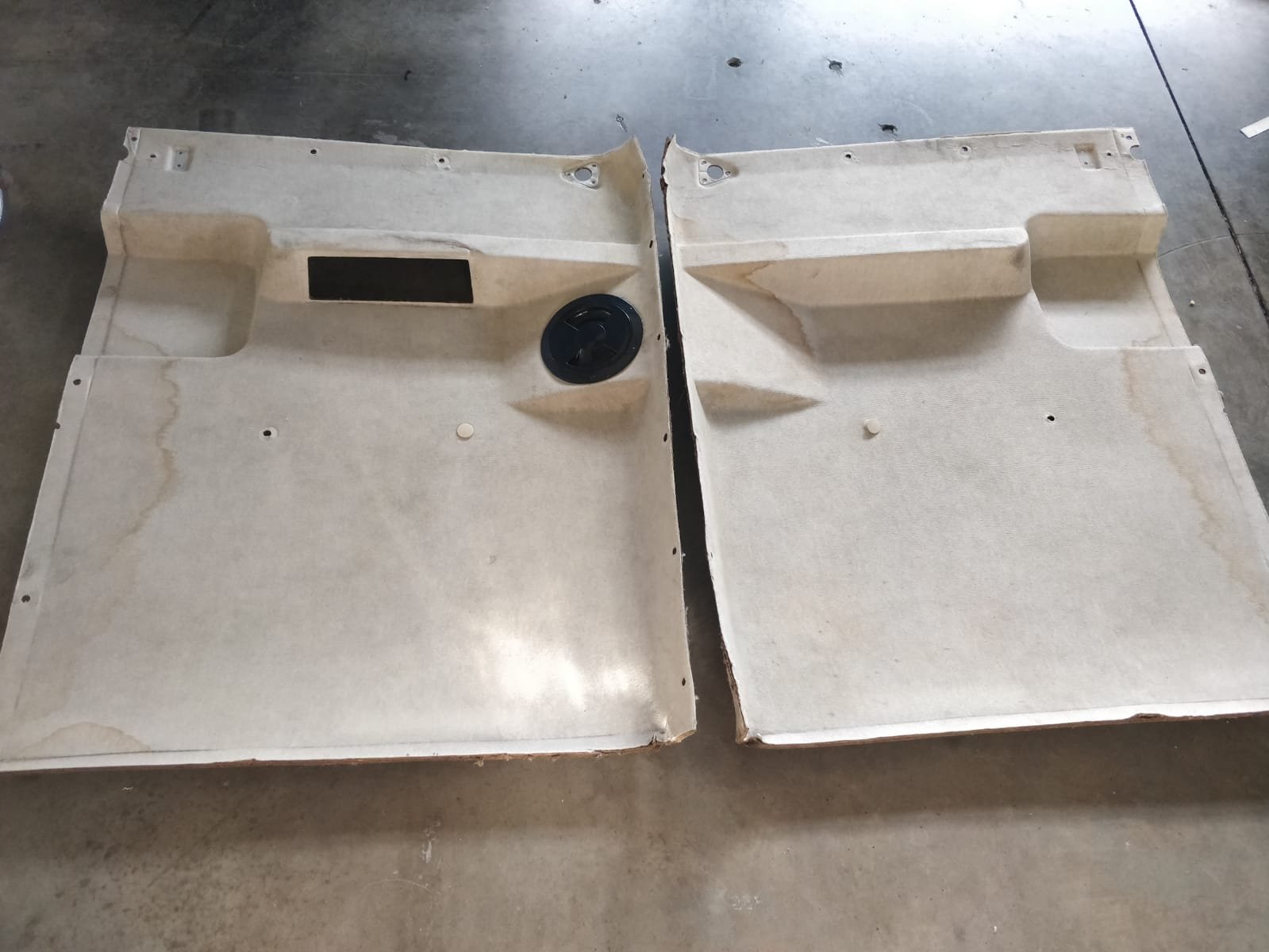

Hey Leute,
wie handhabt ihr das mit derart vergammelten Harthimmel-Teilen.
Wo lässt man so etwas wieder auf Vordermann bringen?
Oder kann man sich das auch anfertigen lassen? Das Material, denke das sind gepresste Textil-Fasern, in Form pressen.
Danke für eure Hilfe!
VG
Andi

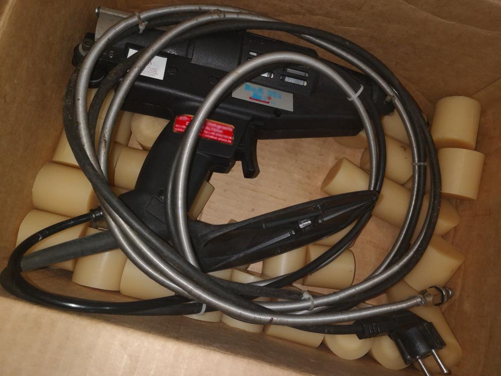

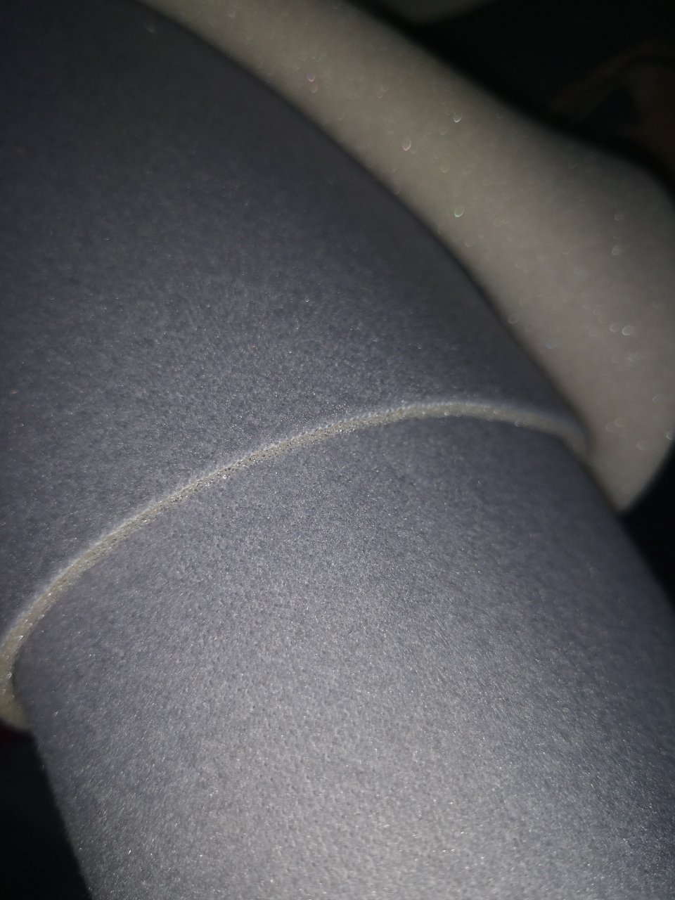

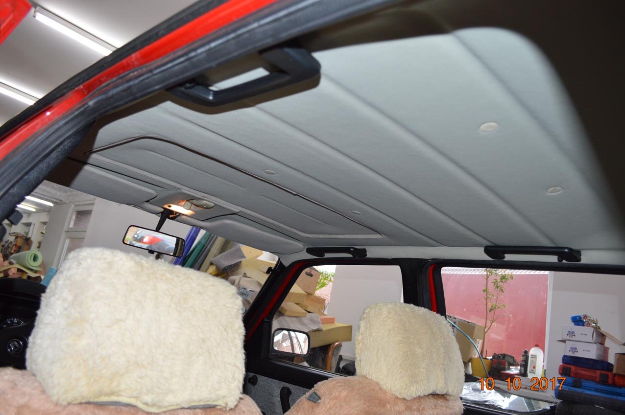

#10 Beitrag von AlfredG » 2020-07-15 17:01:58
Den richtigen Stoff, elastich und mit Schaumrücken
Das richtige Werkzeug, Heißkleber zum srühen
Ein gutes Ergebnis

AlfredG hat geschrieben:
2020-07-15 17:01:58
IMG_20200715_164350_resized_20200715_044544975.jpg Den richtigen Stoff, elastich und mit Schaumrücken
IMG_20200715_164448_resized_20200715_044545389.jpg Das richtige Werkzeug, Heißkleber zum srühen
DSC_0078.JPG Ein gutes Ergebnis
Mega gelungen! Respekt :unwuerdig:

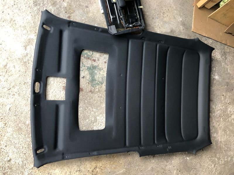

#13 Beitrag von querys » 2020-07-16 15:06:01
2020-07-15 17:01:58
Super genial! Ich habe für meinen Golf 2 einen fertigen Himmel gekauft, weil ich mir das so nicht zugetraut hätte!
Außerdem war es kaum möglich die Kleberrückstände vom alten Himmel zu entfernen.
Mein neuer GFK Himmel mit Golf 5 Bespannung.
BTT:
Bei dem vorliegenden Himmel würde ich überkleben. Den Kleber würde ich beim Sattler kaufen, bei der Hitzeentwicklung weiß man sonst eventuell nicht, ob der Himmel wieder runterkommt.
