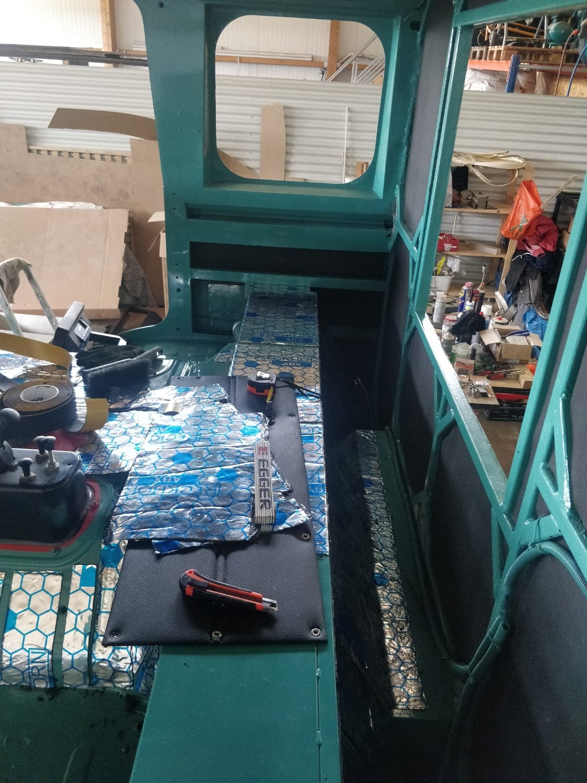

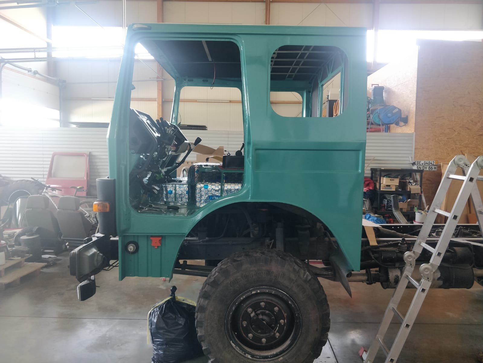

nachdem wir nun von unserem Iveco das Fahrerhaus eingekürzt haben stellt sich mir die Frage, wie man den Bereich hinter den Sitzen am Besten gestalten kann.
Vor allem das Unterbringen neuer Starter-Batterien ist aktuell ein Thema.
Habt ihr Ideen oder sogar ein paar Fotos als Inspiration für mich ;)
VG
Andi

Die Batterien in einen passenden Kasten setzen und am Rahmen befestigen.

Möchte sie aber lieber im Fahrerhaus haben....

Batterien im Fahrerhaus, was gekippt werden kann, sind sehr suboptimal.....
Willst du bei jedem Kippen die Batterien ausbauen ????
Meine sind im 170er Magirus (THW) auch hinten drin. Da hab ich mir aber ein Gestell gebaut, um die Batterien für den Kabine-Kipp-Fall etwas vorzukippen (halbe Stecke) um das Kippen ohne Ausbau zu ermöglichen.
Gruß Michael

Zur eigentlichen Frage.
Stell mal die Sitze rein und du wirst sehen, dass da nicht mehr viel übrig bleibt.....
Gruß Michael

Auch bei AGM Batterien? Dachte die können das abhaben...

Moin Michael,
der Platz ist eh schon für die Hunde reserviert :wack: :D
Wollte nur den Raum unter der künftig eingezogenen Platte, sprich da bei der Schräge, möglichst sinnvoll nutzen...

Ich würde die Batterien nicht ins Fahrerhaus bauen:
Können beim Kippen auslaufen.
Können gasen.
Können im schlimmsten Fall hochgehen.
Schwefelsäure bzw. andere nette Bestandteile sind a) nicht besonders toll für die Gesundheit und b) führen sie gern zu Korrosion.
Ich habe jedenfalls noch keinen gut gebrauchten Batterieträger OHNE Gammel gesehen.
Gruß Sven

Hatteste denn schonmal so einen Klopper in der Hand?
Mal eben über den Sitz nach hinten heben ist nicht mit der 60kg Batterie..
Unterm Lkw ist bestimmt genug Platz.. Evtl im Kasten stapeln..
Macht ne Klappe drauf und packt Werkzeug rein was man nicht so oft braucht. Viel Platz ist bei der "kurzen" Kürzung eh nicht..
Franky
Franky
Hatte auch vor die gegen handlichere Batterien zu tauschen. Sowas hier: https://www.autobatterienbilliger.de/Op ... YoQAvD_BwE
Die sollte doch dann beim Kippen nicht auslaufen, oder etwa doch?! :eek:

Ja gut, ne Optima wird nicht auslaufen..
Aber lohnt das echt vom Platz her?
Franky

ich hab zwei Optimas bei mir im Fahrerhaus, und da ich noch beim Aus- und Umbau bin, kippe ich das Fahrerhaus öfters. Bis jetzt nie Probleme.
Würde ich wieder so machen.
Ist aber ein 12M18, deswegen kann ich Dir bzgl. Gestaltung von Deinem Fahrerhaus nicht helfen.

Ich würde in folgenden Kategorien denken und die Liste vervollständigen:
Grundsätzlich Dinge, die beim Kippen keine Probleme machen (Gewicht, Auslaufgefahr, Selbstbeschädigung durch Hin-und Herklötern) und für die im Koffer dadurch Stauraum frei wird.
A: Dinge, auf die man beim Fahren gerne einmal zurückgreift und es angenehm ist, dazu nicht in den Koffer krabbeln zu müssen
- Chipse, Fahrbier, Hundeleckerlies, Landkarten
- kleiner Abfalleimer
B: Dinge, die man total selten bis nie braucht aber trotzdem gerne an Bord haben möchte und es nicht schlimm ist, wenn der Zugang eventuell etwas umständlicher ist
- Schrauberoverall, Handschuhe, Kondome, Luftschläuche, Absperrpylonen, Warnlampen, diverse Ersatzteile, Kartuschen mit Dichtungsmasse, WD40, Öllager, Birnen, Keilriemen etc.
C: Sonstiges
- Safe
- Ak 47
- Schmuggelware
- leere Pfandflaschen
- schmutzige Wäsche
LG Jochen

Genau: 1/4" Knarrenkasten, 10+13 & 17+19'er Schlüssel, kleine Hammer und eine oder andere Schraubendreher. Inbus und weiteres nach bedarf. Taschenlampe, Stirnlampe, Handschuhen, Warnweste und ein Putzlappen.
Sage: Alles was Mann braucht für Tägliche Fahrzeugkontrolle und kleine Problemen.
Batterien gehören draußen. Batteriekasten Unterwasser ist kein Problem, Werkzeugkasten lieber trocken. Und wann das Wasser irgendwann doch in's Fahrerhaus steht ist nasses Werkzeug nicht mehr dein Hauptproblem :cool:

der 12M18 hat Standardmäßig eine Rückbank, in die habe ich die beiden Optimas untergebracht. Dazu habe ich eine Holzplatte auf den Boden der Rückbank befestigt in dem ich die Holzplatte durch den Boden des Fahrerhauses verschraubt habe. Auf der Holzplatte sind ein paar Alu-Winkelprofile montiert, die ein Verrutschen der Batterien verhindern. Durch die Holzplatte geht dann noch ein Spanngurt mit dem die Batterien auf die Holzplatte gezogen werden.
Da die Optimas nicht so schwer sind, hält das so sehr gut, verrutschen, auslaufen oder so kann da Nichts.
