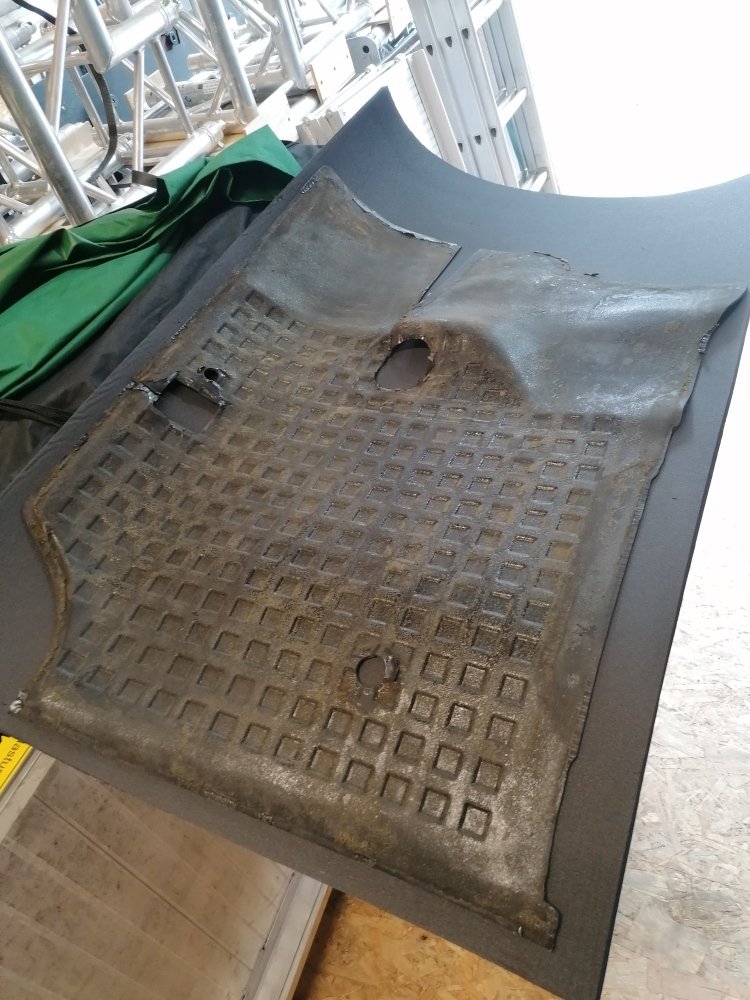

das Problem mit den mit Wasser vollgesogenen Fußmatten dürften sicher einige haben.
Sobald ein Riss in der unteren Folie ist, saugt sich der Schaum darunter mit Wasser voll.
Hat das schonmal jemand repariert?
Evtl. den ganzen alten Schaum runter ziehen, neuen drauf kleben, nur wie "verschweißt" man dann eine neue Folie, damit sich der neue Schaum nicht gleich wieder voll saugt?

Ja ich habe das gefixt. Ich habe die Matte von unten mehrfach eingeschnitten und mehrere Wochen zum trocknen in die Sommersonne gelegt. Zwischen drin auch mal auf dem Ofen. Dann war die Matte komplett trocken. Danach habe ich die Matte mit flüssigem Gummi (mehrere Lagen) komplett verschlossen. Also, von unten bepinselt. Ist dicht und weil Gummi flexibel ist (bis jetzt 1 1/2 Jahre) nicht gerissen oder so.

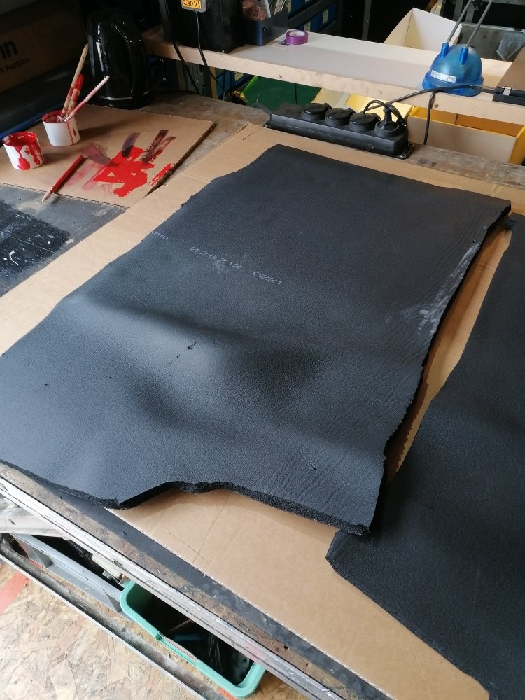

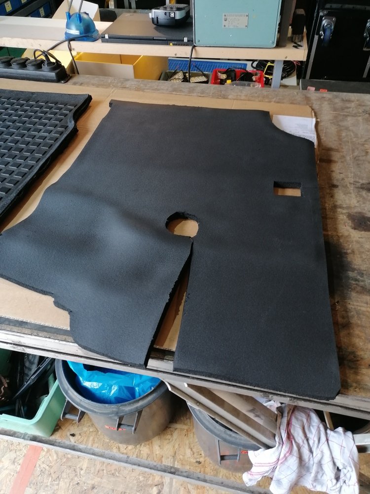

nachdem das alte Schaumstoffzeug unter den Fußmatten nicht mehr zu retten war, haben wir alles kurzerhand runtergerissen, den Rest mit Hochdruckreiniger und 1cm Abstand runtergepustet.
Dann mit Nitro/Benzin/Aceton den Rest versucht abzuwaschen und dann 13mm Armaflex auf die Fußmatten geklebt.
Mal schauen, wie lange es hält. Gefühlt sogar noch etwas mehr Ruhe beim Fahren...
