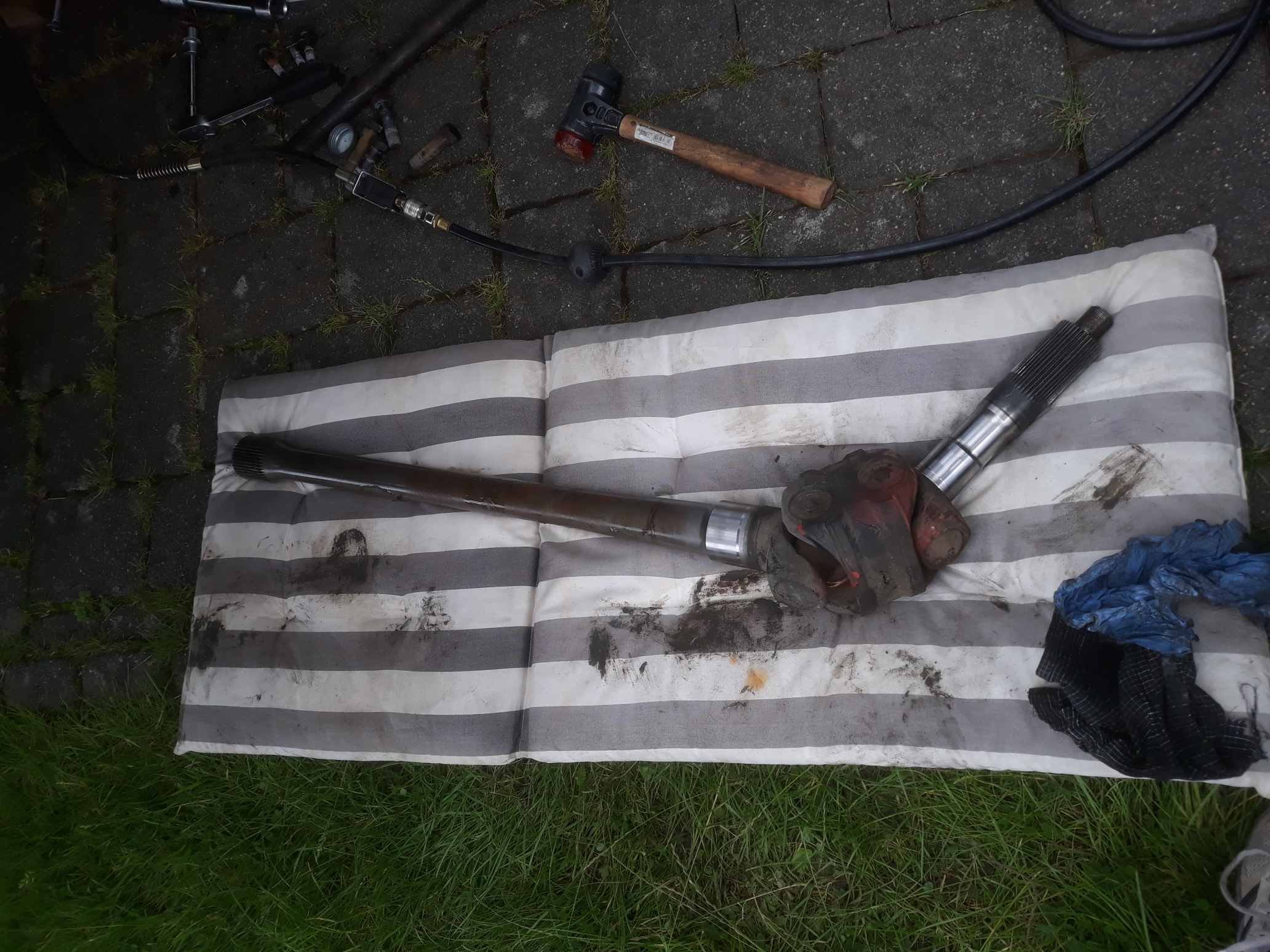

An meinem Deutz sind die Kreuzgelenke kaputt. Habe sie zu einer Werkstatt gebracht und der Mechaniker meinte die einzige Möglichkeit sind zwei neue Wellen wobei eine 3000€ kosten soll Das kann doch nicht die Lösung sein. Wo bekomme ich neue Kreuze oder gibt es eine Adresse die mir helfen kann?

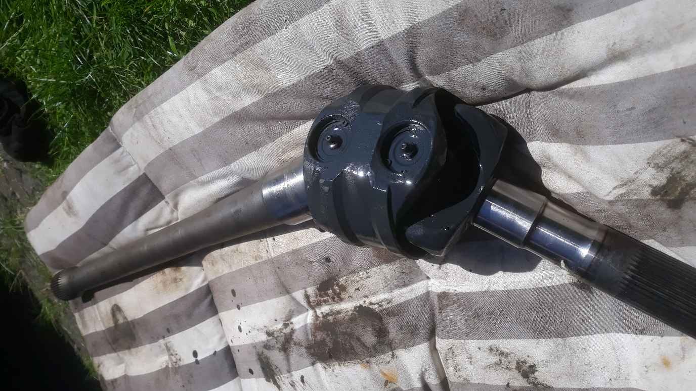

Ich habe gerade eine Welle mit Doppelgelenk meines DB815DA bei Elbe Gelenkwellenbau in Köln instandsetzen lassen. € 600.

Habe eine bei Junglas in Köln machen lassen, der hat mir 2 Kreuzgelenke mit durchgehender Schmierbohrung eingesetzt, bei der originalen könnte man nur je Lager abschmieren. Preis je nach Aufwand, aber günstiger als alles oben genannte. Ich war sehr zufrieden.
