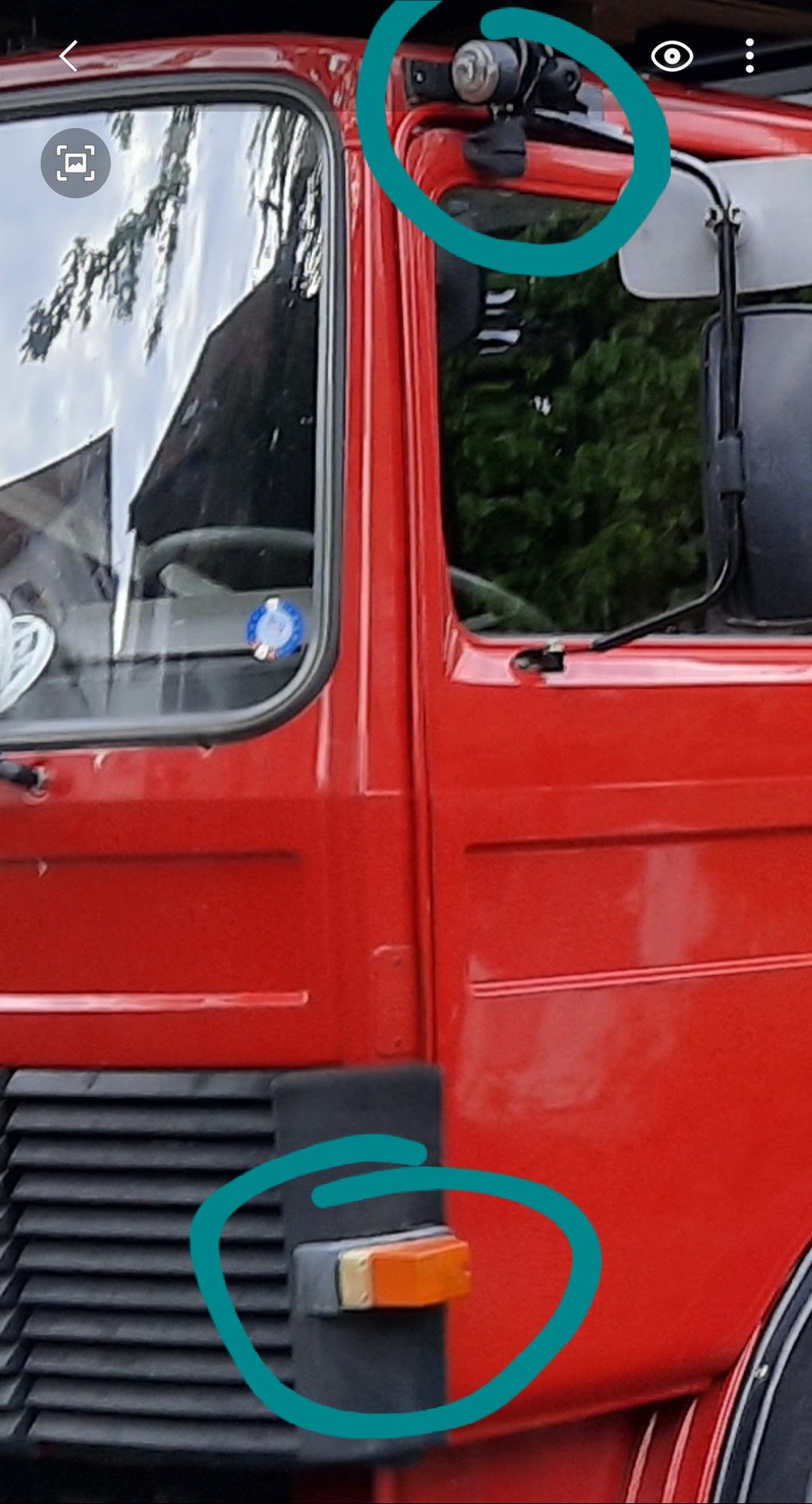

Es geht um eine Fortführung des Beitrags in eigenem Thread;
https://www.allrad-lkw-gemeinschaft.de ... 8#p879280
Ich interpretiere das wie folgt:
-Deine (Pirx) formalen Erklärungen zu Deinen Leuchten sind stimmig.
-Auf Reisebussen habe ich auch schon Begrenzungsleuchten am hinteren unten Ende gesehen, die nach vorn (weiß) und hinten (rot) strahlen. Passt irgendwie nicht zu dem Papier.
- Die markierten Leuchten auf dem Bild meines Fzgs deute ich so: unten (am Blinker, nur weiß nach vorne): Begrenzungsleuchte. Oben (Nähe Spiegel, weiß/rot): Umrissleuchte.
Da demnächst wohl eine Womo-Zulassung auf mich zukommt, benötige ich dann hinten oben am Koffer Umrissleuchten (weiß/rot) und was passiert mit denen in Spiegelnähe ? Meinem Verständnis des Papiers nach müssten die weg (?).
Danke
Carsten
Edit: Link zu Ursprungsartikel eingefügt.
Is halt immer was :)

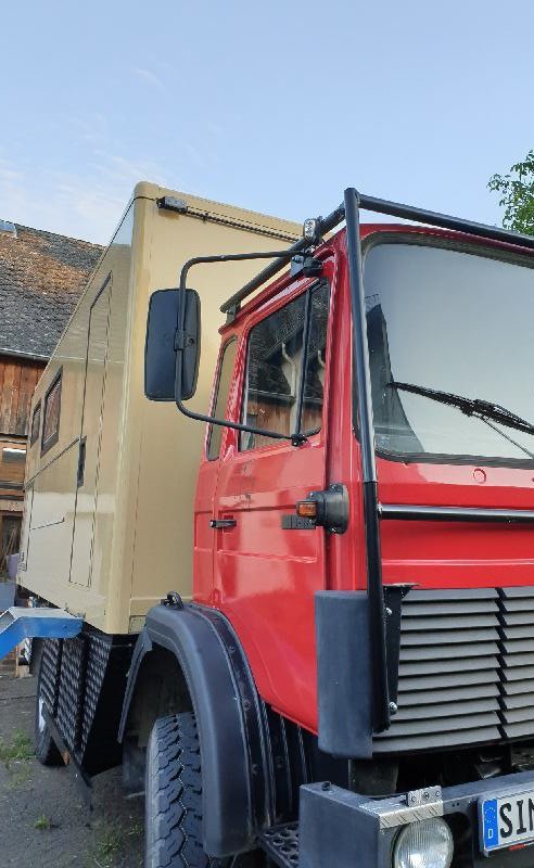

Ich war gerade beim TÜV und habe zum wohnmobil umschreiben lassen (was auf Anhieb geklappt hat) . Ich habe die leuchten am Fahrerhaus oben wie auf deinem Bild und oben am Koffer die weißen. Habe diesbezüglich nachgefragt und der Prüfer hat gesagt das die oben am Fahrerhaus eigentlich nicht ordnungsgemäß wären aber wäre schon 👌 okay...
Er sagte auch das ich ordentliche nebelscheinwerfer dranbauen sollte, worauf ich gesagt habe das doof wäre weil die unter die Scheinwerfer müssten und da schnell beschädigt werden können.
Er : hmmmm, bau die auf die Stoßstange und komm vorbei- trage ich dir so ein. Toll.... :D
Lg Markus

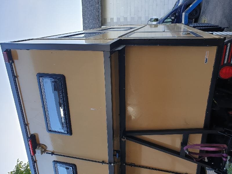

Ach ja, hinten sieht es so aus. Oben mitte zusätzliches brems/Rücklicht ,außen begrenzungsleuchten. Prüfer sehr zufrieden

Lutti hat geschrieben:
2020-07-01 6:13:49
Ja, echt toll. Nebelscheinwerfer sind nichts, was man überhaupt eintragen lassen müsste. Sie müssen auch nicht vorhanden sein. Sie müssen nur, falls vorhanden, funktionieren und entsprechend den Vorschriften angebaut sein und eine Bauartgenehmigung als Nebelscheinwerfer haben.
