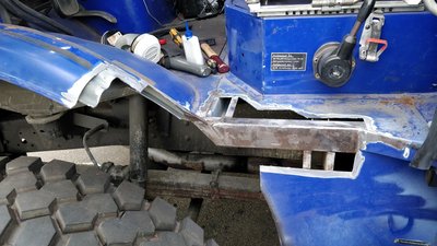

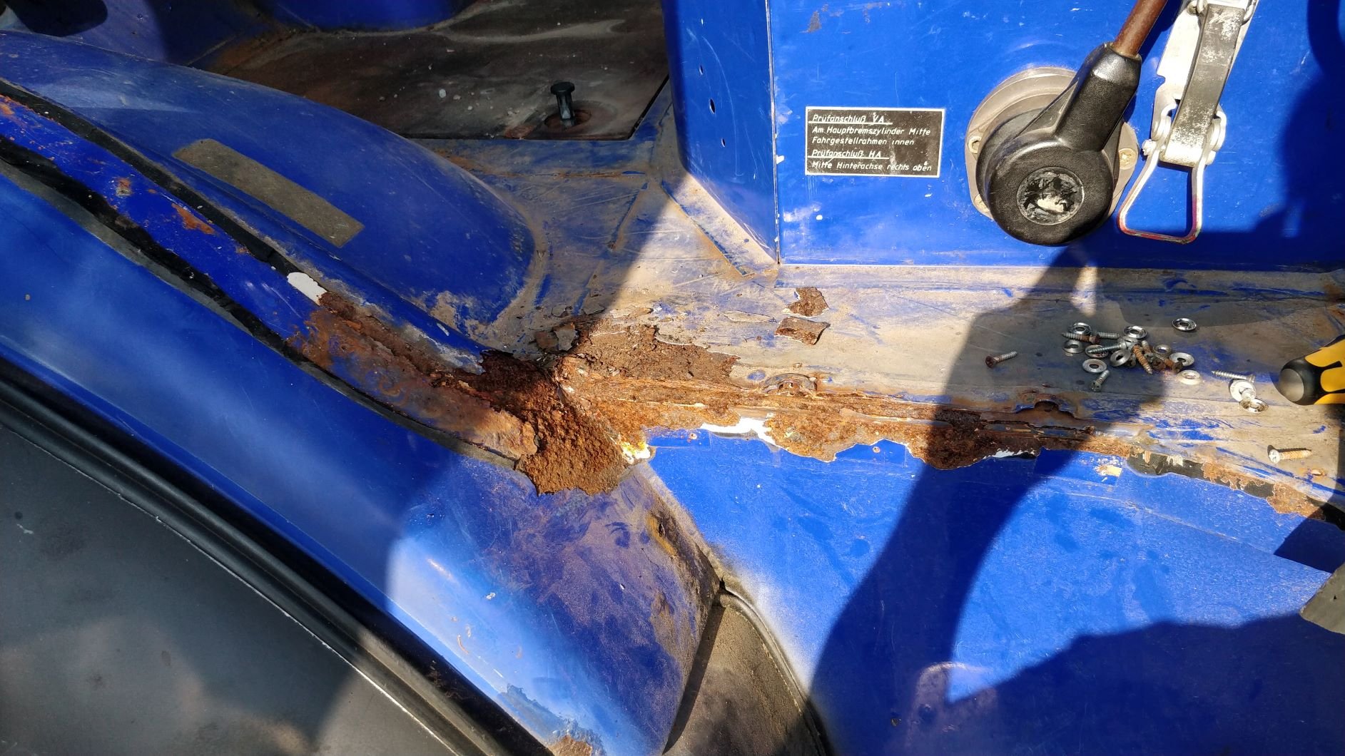

Anbei mal ein Bild vom aktuellen Zustand, vor und nach Flex.
Daniel

Sieht doch schon ganz passabel aus. Evtl ein galvanisch verzinktes Blech verwenden. Die Nahtstellen zum Schweißen müssten dann auch blank gemacht werden.
LG Bernd
