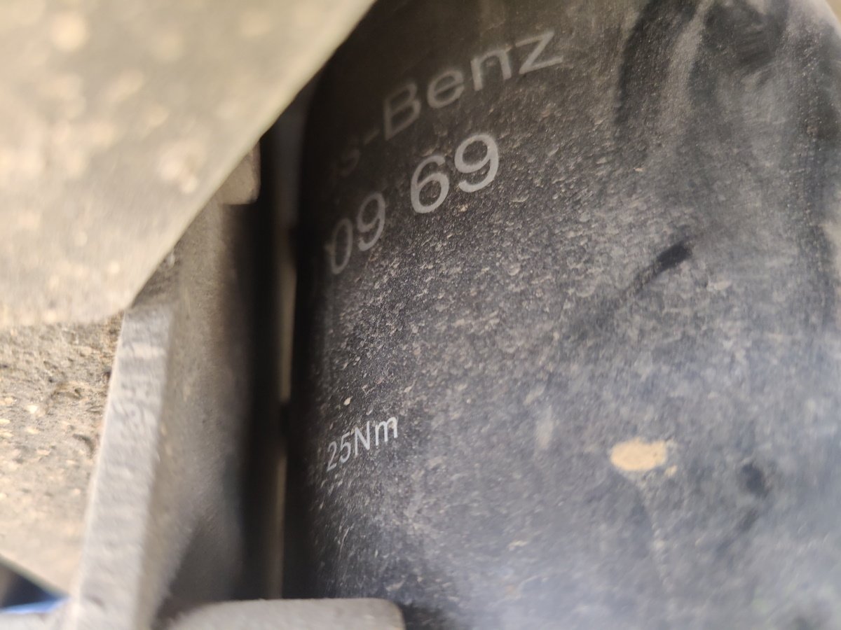

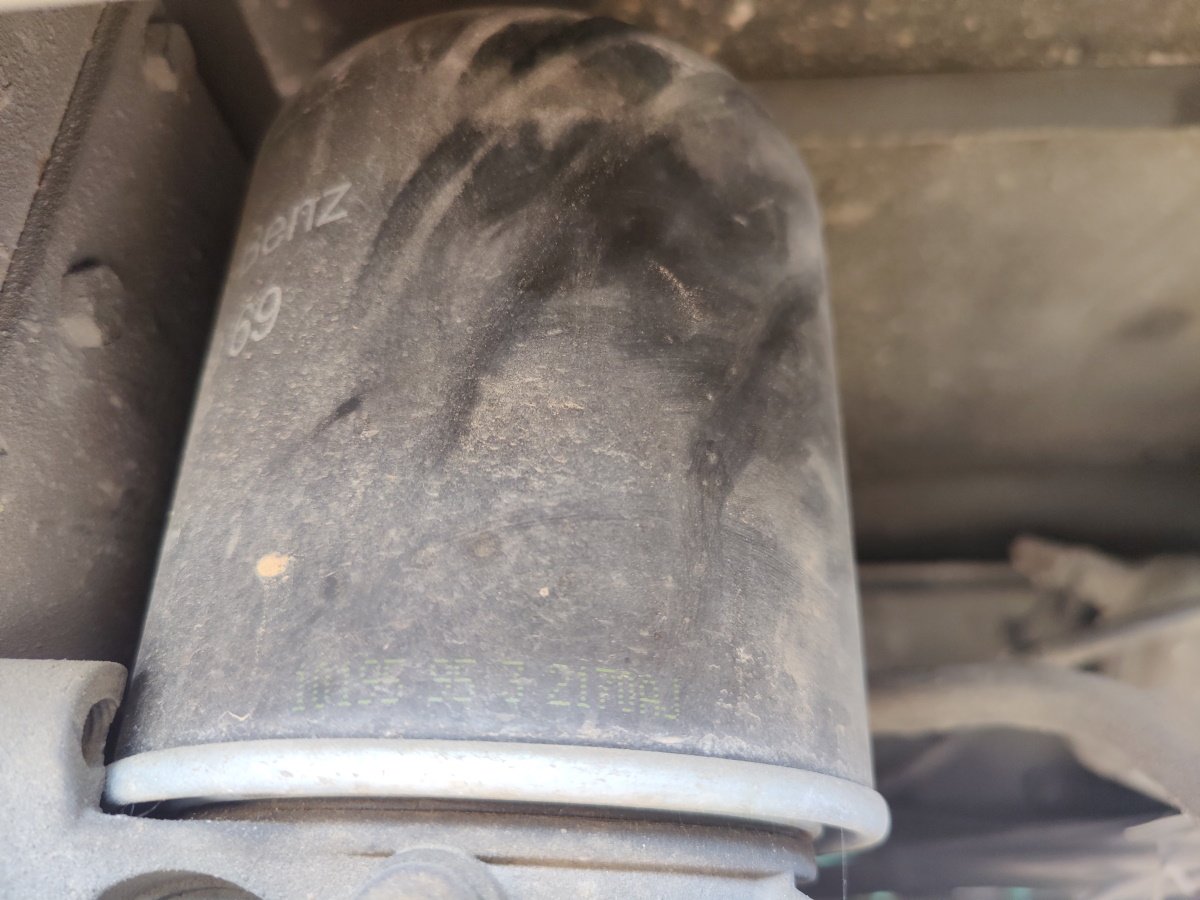

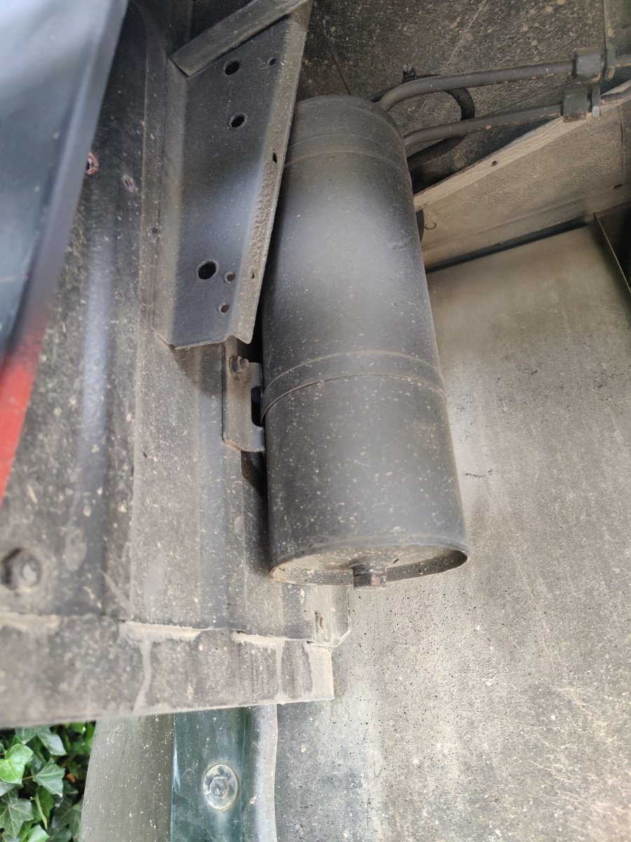

was hab ich denn hier entdeckt? Ist das die Lufttrocknerpatrone? Kann ich das einfach aufschrauben, damit ich dann sehe, was da getauscht werden muss? Es sitzt under der Kabine auf der Beifahrerseite.
Merci für die Hilfe.

das dürfte ein iveco sein, und das teil der tank der standheizung...
Re: Was habe ich hier unter der Kabine gefunden?
#4 Beitrag von OliverM » 2020-06-17 17:34:01
Das ist der Tank für die Standheizung .

Es ist ein Iveco 90-16 und danke für die Info. Dass suche ich den Trockner weiter...

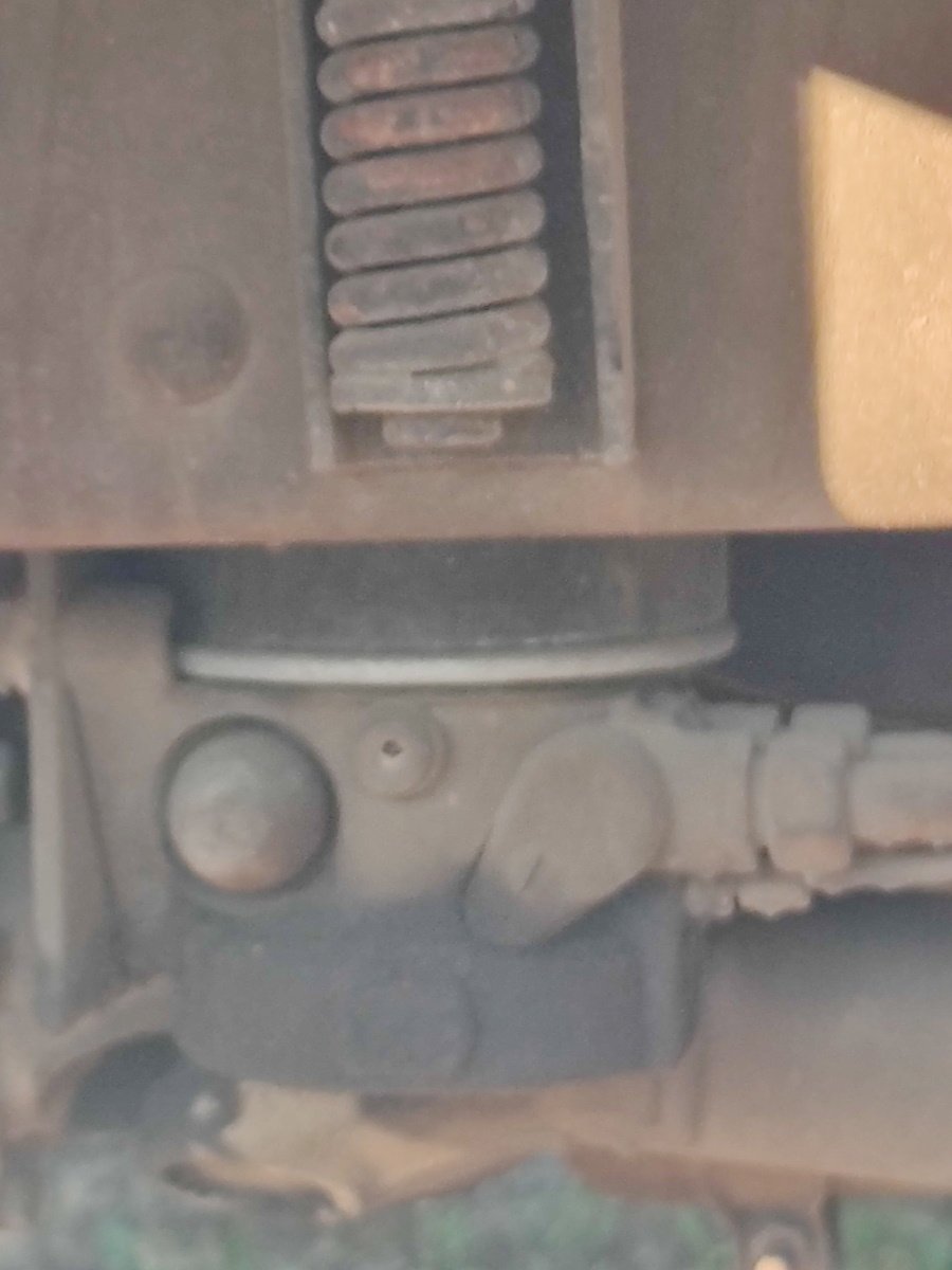

Ich hab dawohl noch so eine Aufschraubbare Filterkartusche gefunden. Allerdings unter der Gerätekabine. Wie schraub ich sie ab?einfach ohne Druck auf den Behältern rausdrehen wie den Dieselfilter? Muss irgendwas beachtet werden?

So, ich konnte gestern nicht mit den Büroklamotten drunter. Kann man da schon was erkennen?
Ich möchte in die Mongolei - da ist keiner...
#21 Beitrag von OliverM » 2020-06-24 17:50:52
Bingo, der Kandidat erhält 100 Punkte.

das ist ne Lufttrockner-Patrone .... Glückwunsch ... das spart Gammel in den Leitungen.
Luft an den Kesseln kompl. ablassen, zur Sicherheit nochmal 2 X aufs Bremspedal steigen und dann Patrone rausschrauben.
Wenns schwer geht, oder fettig ist, einen Lederriemen oder andere Hilfsmittel nehmen.
Nach dem entfernen darauf achten, daß der fette Dichtring nicht noch auf dem Gewinde ist.
Dichtring aufs Gewinde verdrehfrei draufmachen, Patrone draufschrauben und nachdem handfest, nochmal ne halbe Umdrehung weiter.
Unbedingt aufpassen, das bei rauf und runterschrauben KEIN Dreck in den offenen Lufttrockner fällt.
DRUCKLOS ARBEITEN !!!!!!!!
Das wars.
Patrone wechseln .... etwa ..... alle 1-2 Jahre ... sollte für Europabetrieb reichen.
