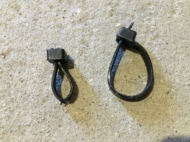

Ich habe an meinem Iveco zur Fahrgestellaufarbeitung nochmal alle Anbauteile und Leitungen abgenommen. Die Leitungen waren bei mir mit Kabelbindern befestigt, die als Schlaufe durch die Bohrungen im Rahmen gezogen wurden. Der Kabelbinderkopf bildet den Gegenhalter, da er zu groß für die Bohrung ist.
Allerdings sind das scheinbar spezielle Kabelbinder, die aus einer einzelnen Schlaufe und einem einzelnen Kopf bestehen. Weiß jemand wo man die bekommt? Mit den normalen Kabelbindern geht das irgendwie auch, wird aber auf Dauer nicht halten, da geknickt.

Hier nochmal ein Bild. Links die verbauten, rechts die Standard Kabelbinder.

Google nach "kabelbinder einlochmontage". Am besten noch eine Distanzhülse dazwischen, so dass das Kabel etwas Abstand zum Rahmen und zu den Verschraubungen hat.

Ja perfekt! Genau was ich gesucht habe! :)
Besten Dank!
