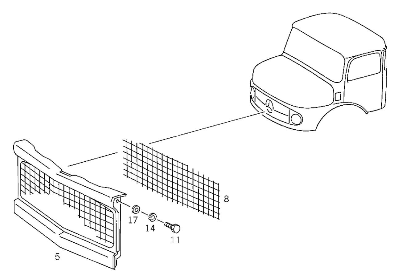

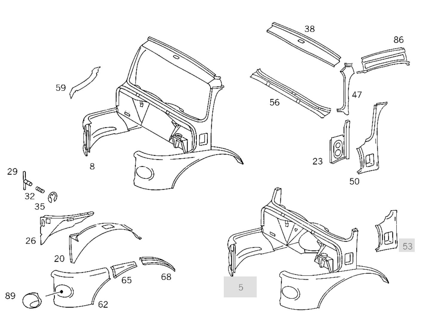

Ich habe eine Roststelle unterhalb der Lüftungklappe, sozusagen im Dreieck Lüftungklappe, unteres Türscharnier, Kotflügel. Leider bin ich gerade nicht beim Auto, deswegen kann ich kein Bild machen. Die zweite sanierungsbedürftige Roststelle ist am Kühlergrill: links neben dem Auslass der Seilwinde ist ein Aluminiumschild angenietet worden. Dahinter saß der Rost.

Ich nehme mal an, die erste Roststelle liegt im Teil mit der Positions-Nummer 50?
Dann ist die Blechstärke 0,88 mm. Zur Reparatur könntest Du auch 0,90 mm nehmen, beide Werte sind gängig.
Die zweite Stelle wird wohl der untere Rahmen in der Position 5 sein?
Die Blechstärke an der Beplankung ist dort 1 mm.

Ja, 50 und 5 sind genau die Stellen, die ich gemeint habe. Das hilft mir schonmal sehr weiter.
Ich denke ich werde mir für beide Stellen ein Blech mit 0,9mm bestellen. Ich kann mir nicht vorstellen, dass meine Reparatur auch nur annähernd die Präzision erreicht, dass es auf 0,1mm ankommt...
Trotzdem bin ich froh nachgefragt zu haben, denn ursprünglich wollte ich viel zu dickes Blech (1,4mm) bestellen.
