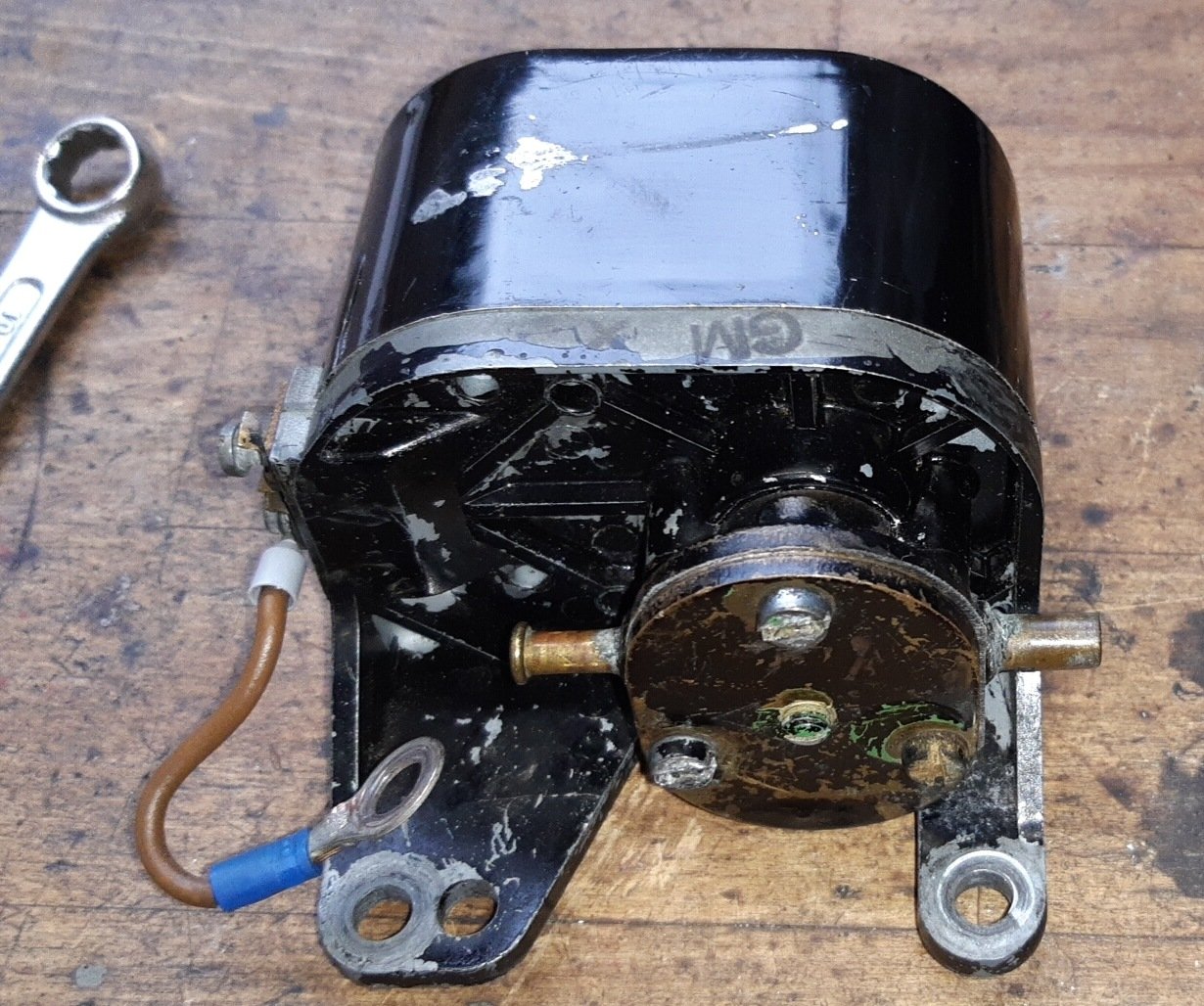

hmm das fällt schwer zu akzeptieren, dass ein 10€-Chinakracher dieses Stück historische Pumpe adequat ersetzen können soll - schaut mal:
Da ist das gute Stück.

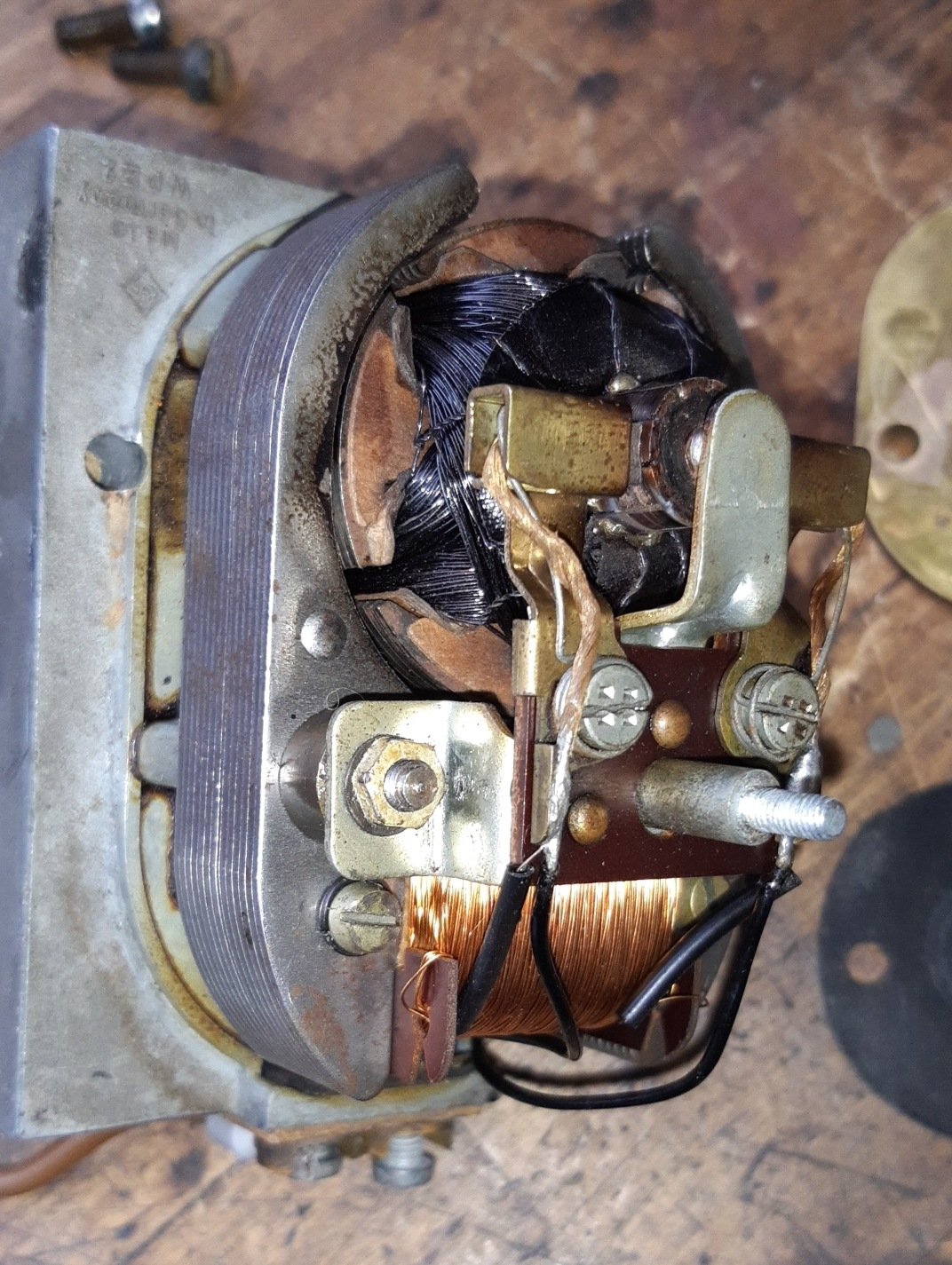

Sieh an.. man könnte die Kohlen tauschen, wenn das denn das Problem wäre.

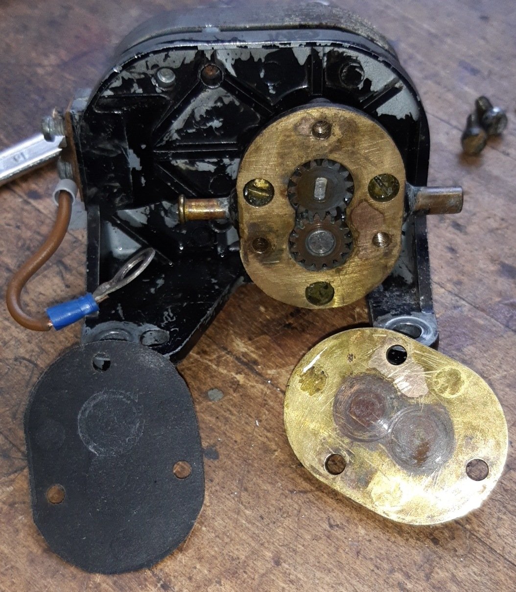

Nun kommt die Messing-Zahnradpumpe im Messing-Gehäuse.
Der Deckel ist mit 3 Schrauben befestigt, und besteht aus einer etwas dickeren Platte und einem ~1mm Messingblech. Mit der zentralen Madenschraube (erstes Bild) kann man das Blech Richtung Zahnradpumpe drücken und damit den Spalt verkleinern
Ohne Dichtung: Pumpe dreht, aber undicht.
Unten liegt eine 0,25mm Papierdichtung - war nicht dicht, und Schrauben lassen sich nicht vollständig anziehen, denn dann verklemmt es die Pumpenräder.
Versuch 2: eine dünne Kunststoff-Folie - Pumpe dreht, aber undicht.
Versuch 3: die dünne Kunststoff-Folie an die Pumpe, die 0,25er Papierdichtung oben drauf - Pumpe dreht schwer, und undicht.
Nächster Versuch: in der 0,25er Papierdichtung die Zahnräder freigeschnitten und eine zusätzliche 0,75mm Papierdichtung hinterlegt. Präziser: die 0,75er an die Pumpe, dann die 0,25er und den Deckel.
Mit der Madenschraube das Blech so vorgespannt, dass der Motor sich von Hand gerade noch frei drehen lässt.
Fazit: Motor dreht
und Pumpe baut Druck auf
und Pumpe leckt
Hoffnung: nun mal 2 Tage stehen lassen, damit das Papier sich vollsaugt. Außderdem Madenschraube zurückgedreht = weniger Druck, weil mehr Leckage in der Pumpe.

"Pumpe leckt" heißt das die Pumpe dreht, aber das aus der Dichtung Wasser austritt (unter wenn die Pumpe läuft)?
Bist du sicher das die Dichtung die du suchst die ganze Fläche bedeckt hat, und nicht im inneren ausgeschnitten war? (das würde dein passungsproblem an der Pumpe lösen)

... ich würde nur mit einer Dichtung, direkt an der Pumpe arbeiten ... dort die Fläche für die Zahnräder freischneiden ... mit verschiedenen Dicken probieren ...
Re: Dichtung in Wischwasch-Pumpe
Den Laufspuren am Deckel nach zu urteilen, lag die originale Dichtung nur am Rand auf. Ich würd's mit ner Dichtung aus PE-Folie und ganz dünn aufgetragenem Hylomar versuchen.

Haarlineal und Test ohne Dichtung sagen beide: "Die Zahnräder stehen nicht über".
Wenn ich dort die Dichtung ausschneide, dann entsteht mehr innerer Rückfluss = weniger Druck / Volumenstrom.

Vielleicht brauchen die Zähnräder die Anlauffläche - wenn da Dichtungspapier ist, ist vielleicht die Reibung zu hoch. Ich würde die Dichtung weglassen die Anlaufstelle fetten und nur mit Dichtmasse (dünn) abdichten und mit wenig Druck zusammenbauen und dann mal schauen.
