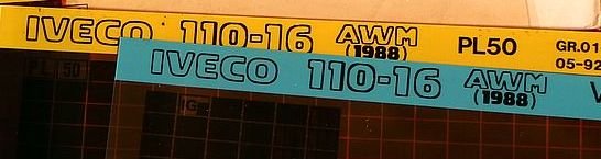

#8 Beitrag von 150erGKW » 2020-06-03 16:35:58
... und vom dänischen Militär habe ich auch noch kein M zusätzlich dabei gesehen.
Naja, so restlos eindeutig ist das in den 80er und Anfang 90er Jahren bei Iveco nicht gewesen.
Aber 110-16 AWM ?? bitteschön .....
110-16 AWM.jpg (22.4 KiB) 2412 mal betrachtet
