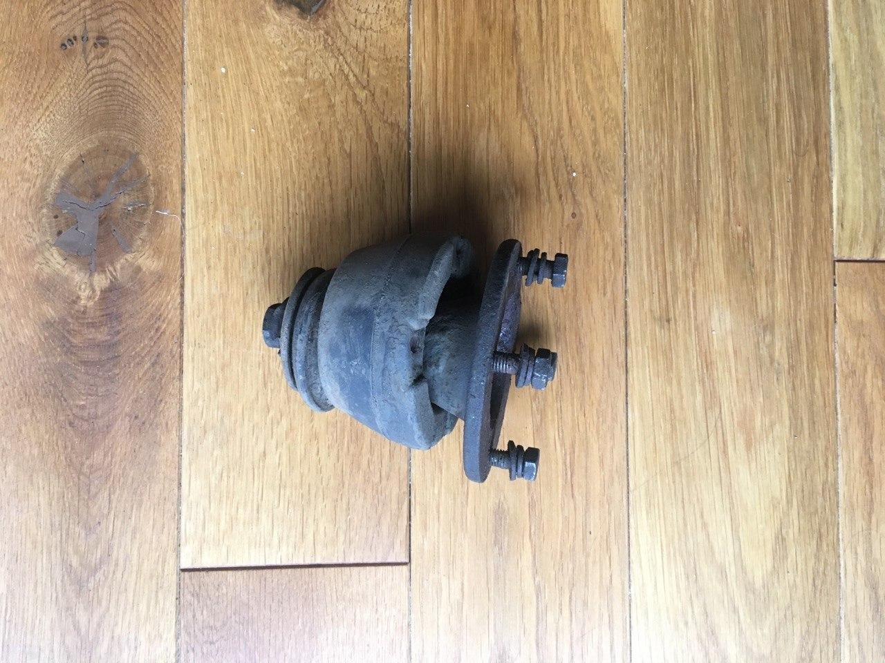

ich suche (beinahe verzweifelt) die Teilenummer für die Gummilager des Fahrerhauses vom Kurzhauber mit Einzelkabine (bei mir La710KR).
Vor kurzem hatte ich die Nummer gefunden und wollte bestellen, die Onlinebestellung hat nicht funktioniert und nun ist mir der Link mit der Teilenummer abhanden gekommen und ich finde ihn einfach nicht wieder.
Icu weiß, dass es (mind.) zwei Versionen gibt von der zumindest eine lieferbar ist. Wo der Unterschied ist konnt ich nicht erkennen.

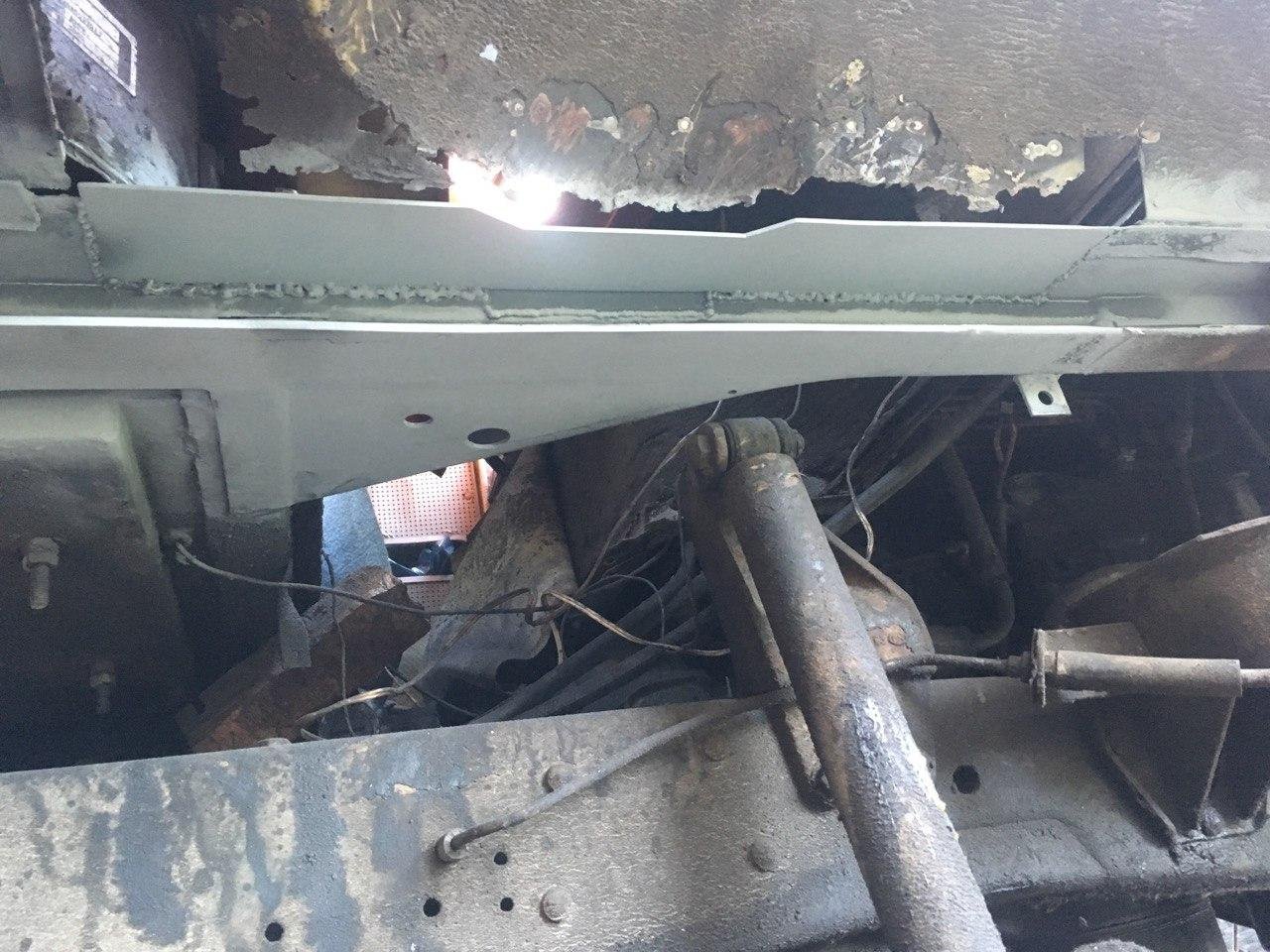

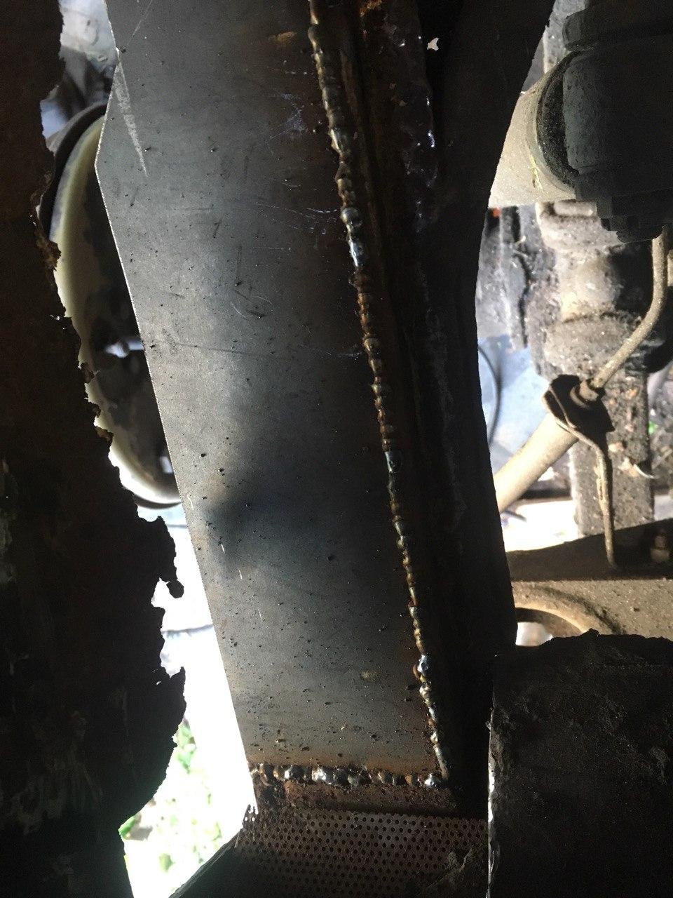

Falls jemond noch einen guten Tip hat ob man irgentwo Innenkotflügel oder das äßere Seitenpannel bekommt wäre ich auch sehr dankbar, das würde mir eineige Schweißstunden ersparen.
Ein Foto des gesuchten Bauteils und der aktuellen Baustelle zur allgemeinen Belustigung anbei.

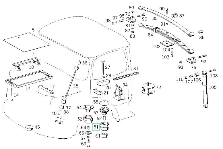

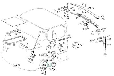

Für die A-Modelle gibt es zwei Varianten der vorderen Fahrerhaus-Lagerung:
Die rechte Säule (Pos. 55 bis 61) ist die alte Version. Die Gummiteile sind:
Pos. 51 = A 322 891 00 01 Gummilager (nicht mehr lieferbar)
Pos. 61 = A 120 333 19 65 Gummipuffer (nicht mehr lieferbar)
Die linke Säule (Pos. 54 bis 69) ist die neue Version, die so auch im B-Modell verbaut ist. Die Gummiteile:
Pos. 52 = A 322 891 01 01 Gummilager (nicht mehr lieferbar)

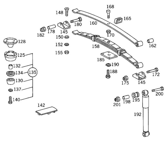

Schaut man beim B-Modell, dann ist das o.g. Gummilager zwar nicht mehr einzeln, aber als kompletter Reparatursatz lieferbar:
Pos. 135 = A 352 586 00 31 Reparatursatz Fahrerhausbefestigung vorn (66,41 EUR + Mwst.)
Welches Lager Du jetzt hast und ob gegebenenfalls auch das andere passen würde, mußt Du selbst schauen. Das gibt meine Glaskugel nicht her.

Ich vermute, dass es ziemlich sicher die Version mit dem "Aschenbecher" -Gummi ist.
Ich lasse es auf einen Testlauf ankommen.
