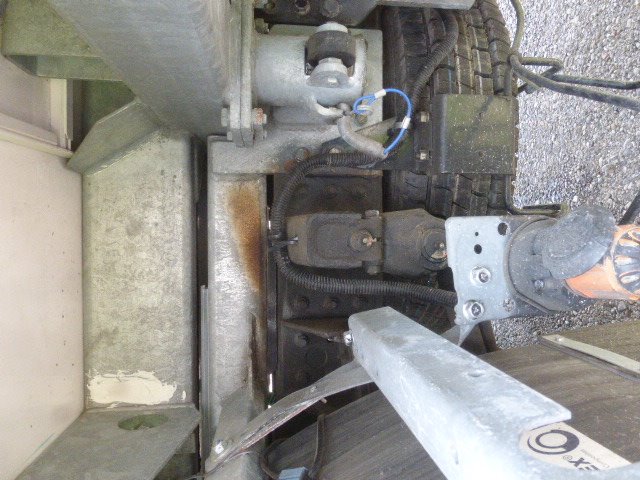

agoodtime
Beiträge: 2
Registriert: 2019-12-26 1:29:49
Re: Iveco Daily 55S18W - Zwischenrahmen
#4 Beitrag von agoodtime » 2020-06-02 11:39:18
Halo Stephan
Ist mein erster Beitrag
ich versuche mal Bilder einzufügen
bin Nähe Sigmaringen Zuhause.
Mit Gruss Michael
Zuletzt geändert von agoodtime am 2020-06-03 18:12:56, insgesamt 1-mal geändert.
Stephan Rau
Beiträge: 3
Registriert: 2020-05-17 19:20:19
#5 Beitrag von Stephan Rau » 2020-06-02 14:25:25
Hallo Michael,
danke für das Foto. Leider kann ich darauf die Funktionsweise nicht richtig erkennen. Könntest Du mir weitere senden? Dafür wäre ich sehr dankbar.
Stephan
