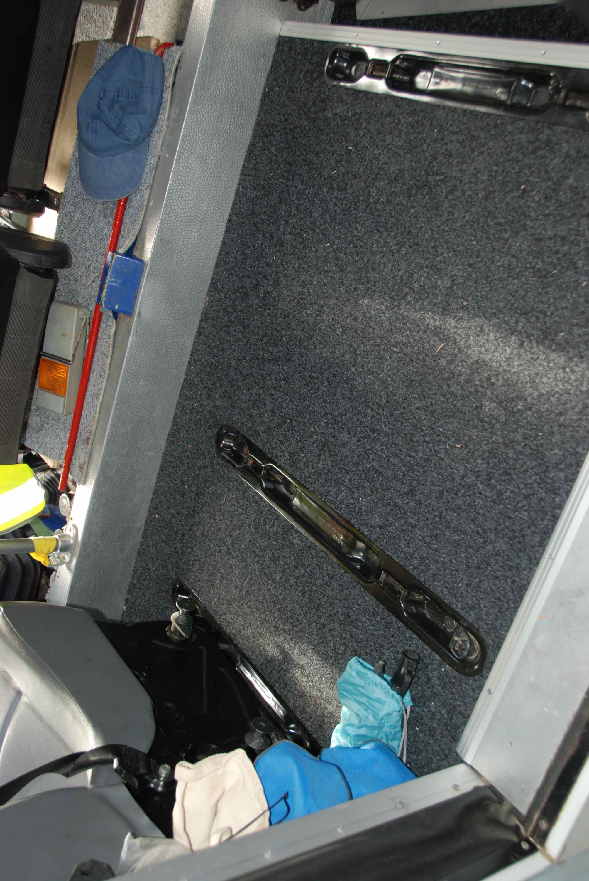

in der kurzen Doka meine LKW ist in der 2ten Reihe noch die originale Doppelsitzbank ohne Gurt, Lehne oder Komfort eingebaut.
Ich plane hier eine Doppelsitzbank aus einem Sprinter o.ä. einzubauen - evtl. gleich mit integrierten Gurten - Ja ich bin mir über den TÜV an der Stelle im Klaren und würde auch einen Prüfer mit einbeziehen.
Aber vorher noch würde ich gern Eure Einschätzung zur Befestigung wissen.

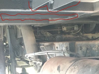

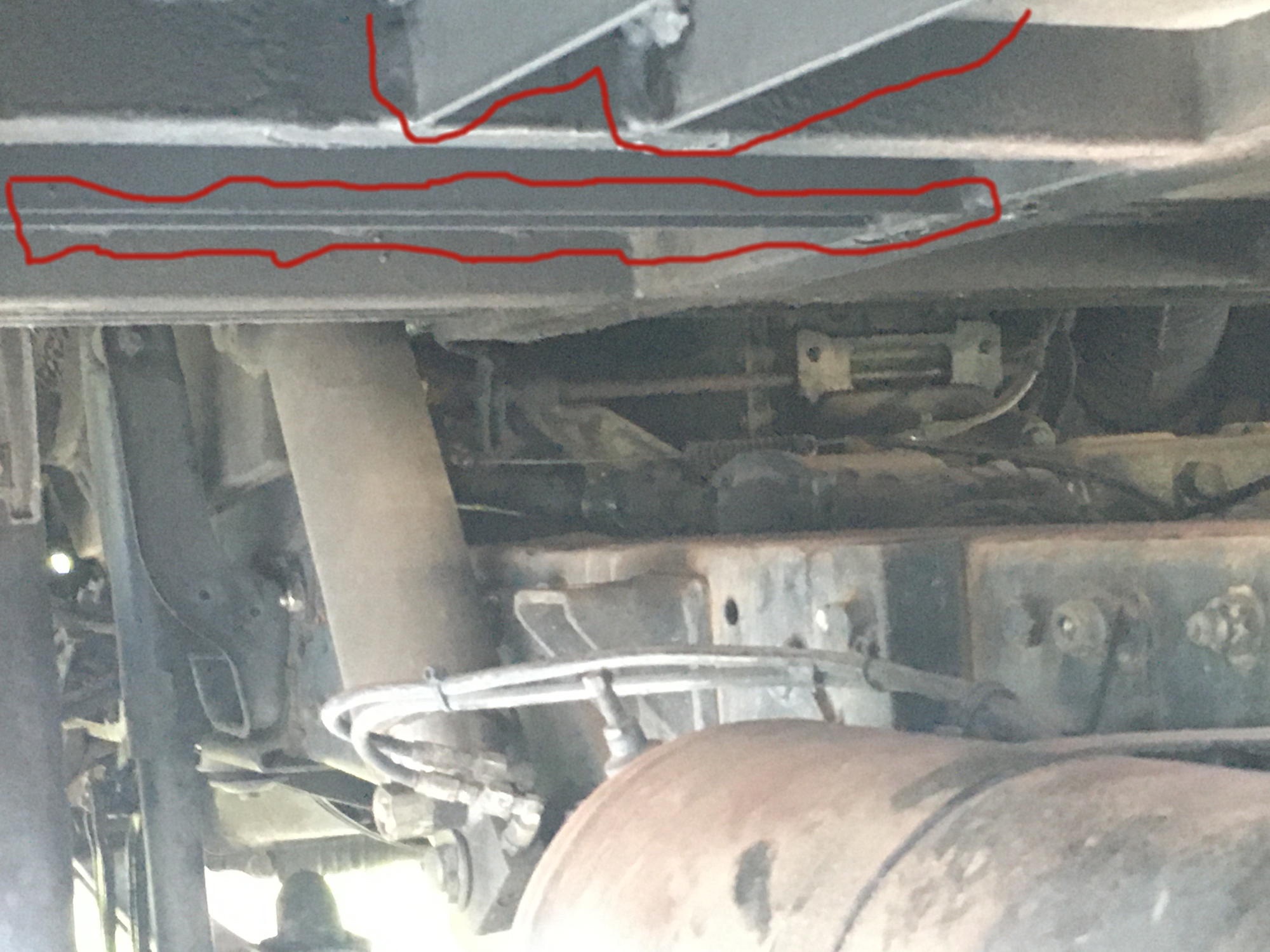

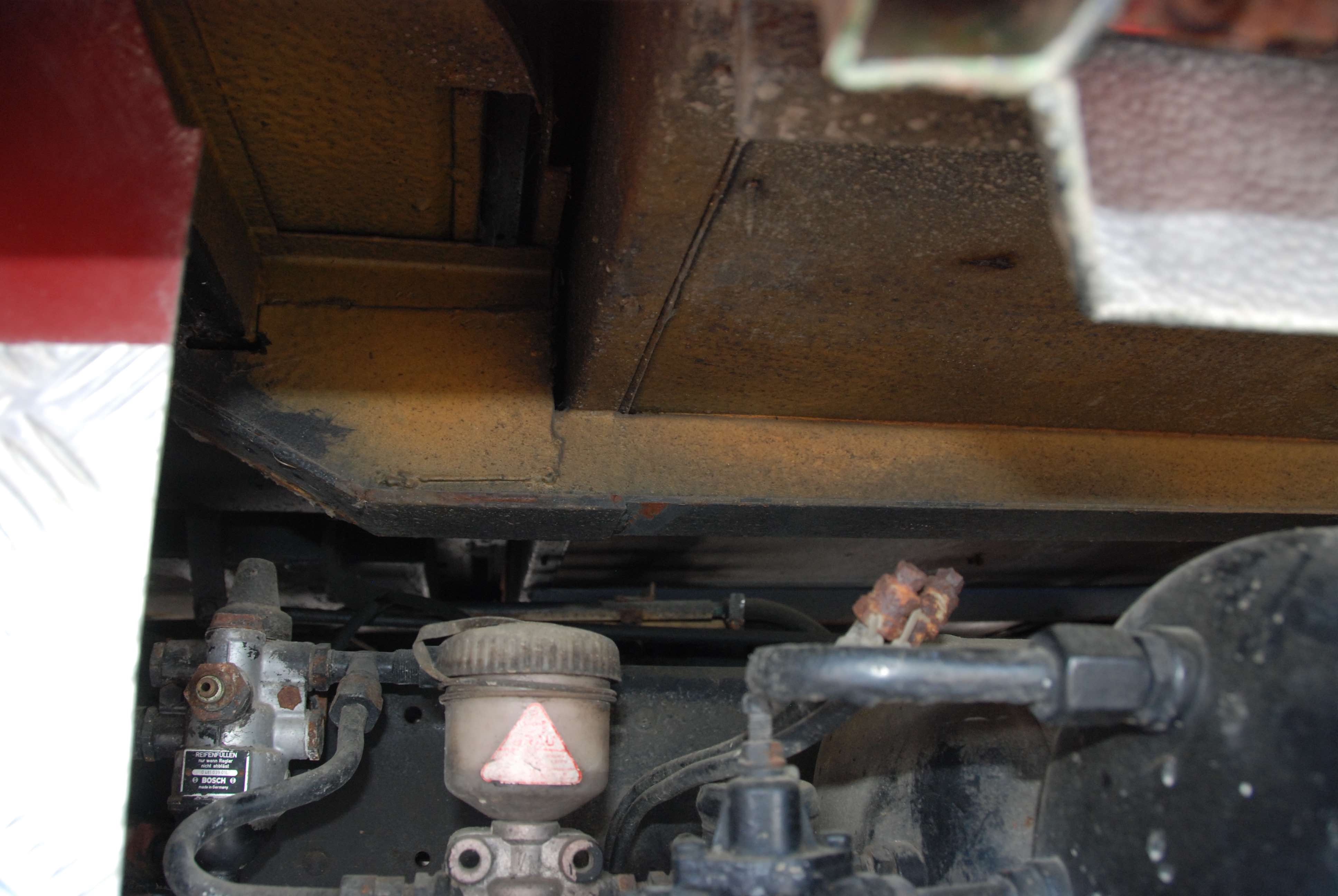

Unter dem Sitz (die Position könnte passen) ist ein schöner Träger, der sich anbieten würde.
Weiter innen (zur Fahrzeugmitte) ist noch ein deutlich kleinerer Träger.
Man sieht ihn leider erst, wenn man das Bild vergrößert.
Was meint ihr, kann ich da anschrauben?
Wenn die Positionen nicht passen, könnte ich dann Träger hinten und vorne einschweißen? Also am Blech auf dem der Boden aufliegt?
Bei meinem letzten LKW hatte ich solche Sitze verschraubt und mein TÜV- Prüfer hat das Einschweißen selbst vorgeschlagen - nur war da halt hinten und vorne ein vernünftiger Träger (soweit ich mich erinnere)

Wir haben das so wie Du beschrieben hast gemacht. Mit Vito-Sitzen und deren Sitzschienen:
Unter der Doka haben wir pro Sitzbefestigungsschraube je einen zusätzlichen Träger zwischen zwei bestehenden Trägern eingeschweißt (sieht man auf dem Foto nicht so gut). Dem TÜV hat es gefallen.

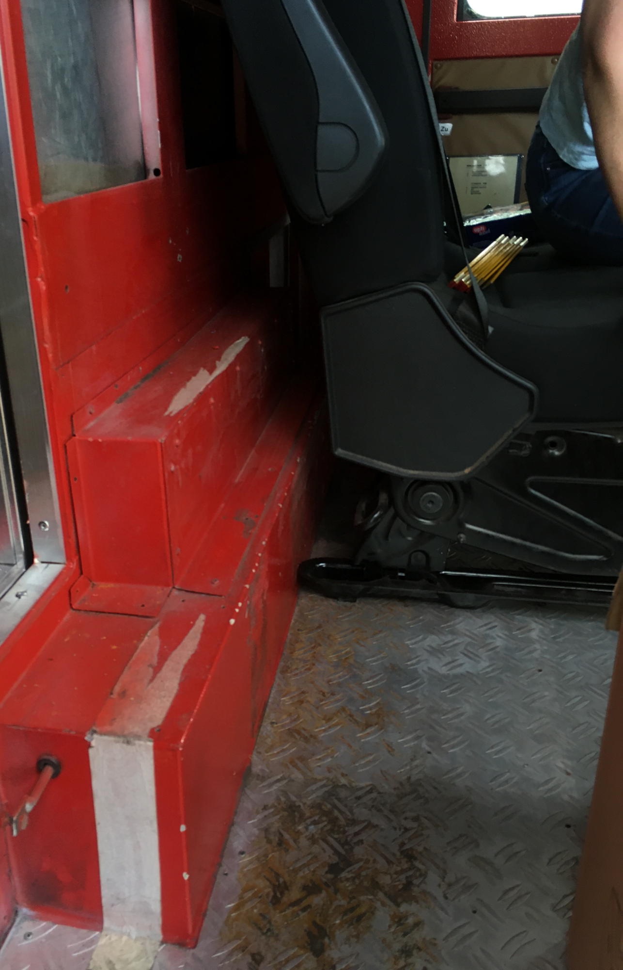

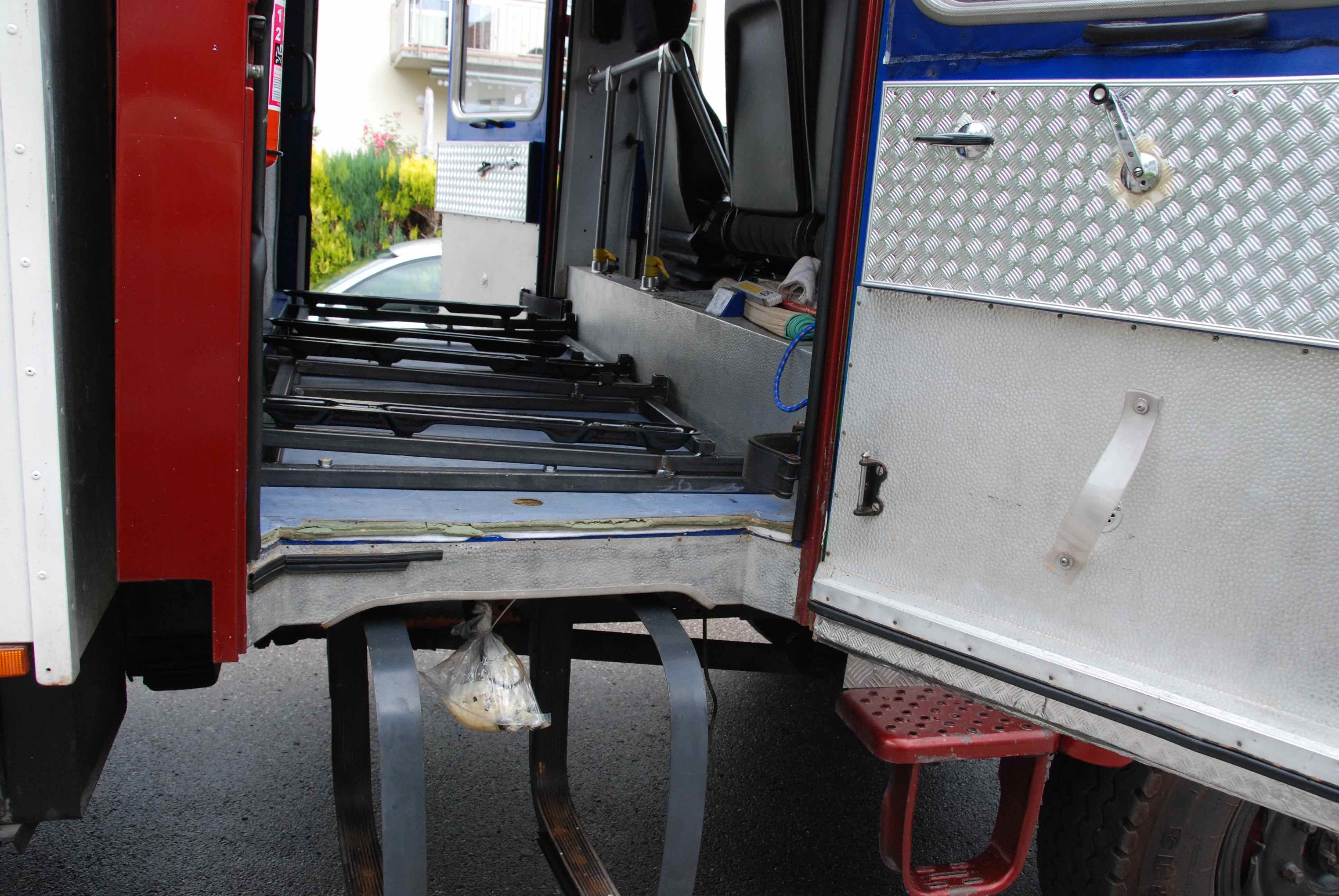

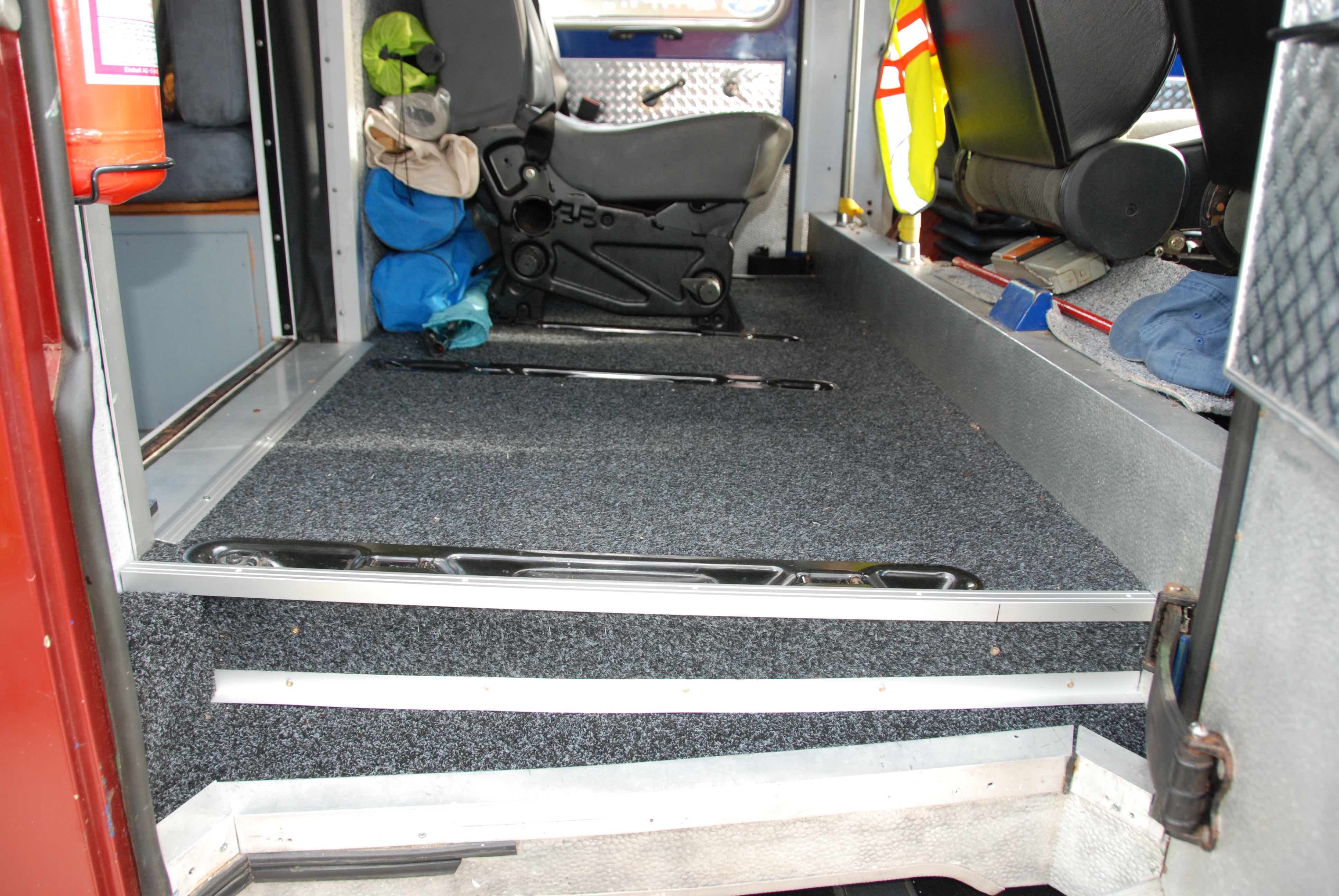

So! Fertig und ein paar Bilder wollte ich Euch ich vorenthalten.
Danke für den Tipp, Moerk.
Auch ich hab Vito Sitze mit den Schienen dazu gefunden.
Allerdings hab ich eine Unterkonstruktion geschweißt um die Sitzbank leicht nach vorn geneigt einzubauen. Dadurch geht sie weiter nach hinten und bietet mehr Platz für die Füße und es ist bequemer, die Füße auf den Sockel zwischen 1. und 2. Reihe zu stellen.
Links soll die Sitzbank immer eingebaut bleiben und rechts kann noch eine 2. bei Bedarf mit. (hab noch eine 2. identische gefunden).
Das endgültige Urteil steht noch aus - dazu muss die 1. Reihe noch umgebaut werden.
