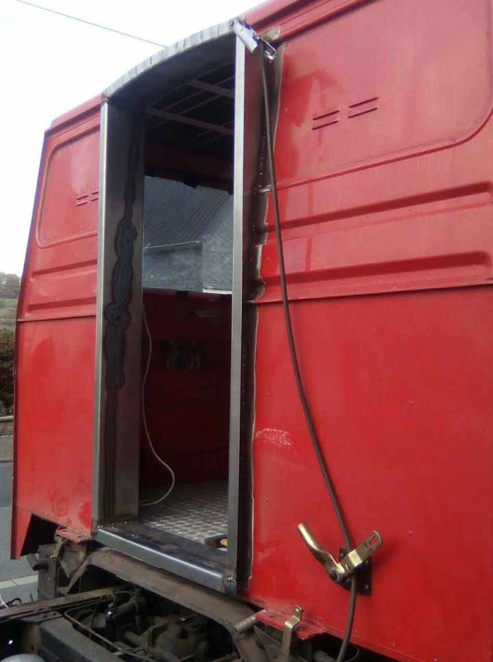

bei meinem neuen TGM 13250 geht es gerade um die Frage des Durchganges Fahrerhaus. Ich würde gerne eine sehr große Öffnung von der Höhe her wählen da dort die Hunde auch durch sollen.
Frage ist nun, wie sieht die rechtliche Sache aus bzw. TÜV bei der Angelegenheit. MAN selber konnte keine Stellung dazu beziehen, da so etwas nicht geprüft wird bei denen.
Wie habt ihr das gemacht? Einfach reingeschnitten , Rahmen rein und gut ?
Freue mich über Erfahrungen.
Grüße Stefan

Seltsam,
bei Mercedes-Benz steht das in den Aufbaurichtlinien. Komisch, daß MAN dazu nichts sagen kann/will?
Aber egal: Loch schneiden, Rahmen drumrum einschweißen, fertig. Verantwortlich dafür, daß es hält, ist der Loch-Schneider ...

Unser Fahrerhaus hat einen sehr großen Durchgang gehabt. Da fehlen an jeder Seite, oben und unten grade mal 10cm an der vollen Fahrerhausrückfläche. Der Vorbesitzer hat einen großen Rahmen eingeschweißt und das auch so abgenommen bekommen. Solange das Fahrerhaus stabil bleibt sollte der TÜV da nichts dagegen haben.
Ein größeres Problem liegt in der Verschränkung an den Seiten, kann man aber lösen z.B. indem der Zwischenrahmen vorne fest gelagert wird und hinten lose. Für uns ein Grund das wir das nicht übernommen haben. Höhe sollte aber kein Problem sein.

Bei mir gab es kein Problem, ggf. erst beim Tüv besprechen, dann flexen .
Wegen der Verschränkung fallen übliche Abdichtungen wie der Faltenbalg für mich raus. Im Oberen Bereich der Türe hab ich bei max. Verschränkung ca. 450mm bis 500mm seitliche Bewegungen. Es wird eine an der Kofferwand gleitende Dichtung geben, ein aus Zellkautschuk geklebtes Hohlprofil etwa 50mm dick, zusätzlicher Gummilappen / - Profil darüber als Regenschutz.

Moin. Ich habe so gelöst, dass ich eine Schiebetüre am Fahrrerhaus und eine Türe am Koffer habe. Kann dies während der Fahrt öffnen wenn es muss, ist dicht, Lärmschutz ist ok, Isolierung ist ok, und wenn ich mal ins Gelände hoffentlich mal komme, ist mir die verschrankung egal bzw. Habe ich keine Begrenzung. Ist nur ne Idee. Mein Ausschnitt an der Doka ist ca. 1,13mx65cm

ich habe viel mit dem TÜV abgesprochen und vorher gefragt. Den Durchstieg habe ich einfach gebaut. Gab keinerlei Beanstandungen. Auch wir haben einen Hund (Dobermann) der auch liebend gerne diesen Durchstieg nutzt.

Oder mach einfach einen Durchstieg und investiere Deine Zeit in die Arbeit.
Da gibts keine Probleme.
