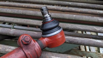

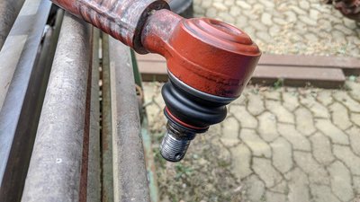

wir tauschen grade die Staubmanschetten an Spurstange und Lenkschubstange.
Nach Demontage der alten Manschetten war in der Gelenkpfanne eines Kugelkopfs noch der auf dem Bild erkennbare Ring aus Kunststoff eingelegt. An den anderen Köpfen war diese Teil jeweils gebrochen bzw nichtmehr vorhanden.
Ich möchte auch diese Teile ersetzen. Aber wie ist die genaue Bezeichnung dieses Teils?

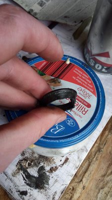

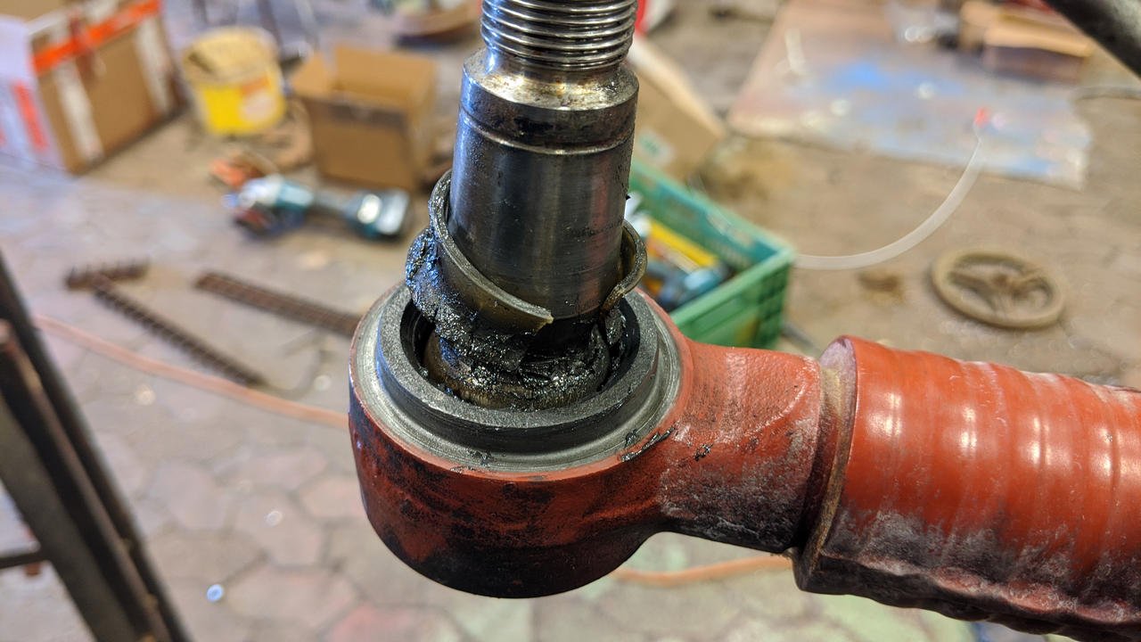

sowas habe ich bislang auch nicht in Spurstangengelenken gesehen.
Definitiv ist dieses Teil nicht zwischen Kugel und Pfanne,deshalb auch kein Spiel in diesen Teilen.
Sieht eher wie eine Art Deckel aus um zu verhindern ,das Fett von der Gelenkpfanne zu stark raus kann?
Wie gesagt an drei der vier Gelenken war diese Teil nichtmehr ,oder nurnoch in Bruchstücken da.
Es gab keinerlei Auffälligkeiten ,Spiel o.ä. Habe die Manschetten nur rausgemacht weil die Gummis schon brüchig waren.

So aus dem Stehgreif wüßte ich jetzt auch nicht, wofür der Ring gut sein könnte, aber irgend etwas wird sich der Hersteller dabei gedacht haben.
Daß einer komplett, einer in Teilen und zwei gar nicht vorhanden waren, kann an unterschiedlicher Bauart der Gelenke liegen. Da, wo kein Ring, auch nicht in Fragmenten, drin war, wird wohl auch keiner drin gewesen sein.

Diese Manschetten haben normalerweise auf der Seite des Gelenkkopfes als Trägerkörper einen Stahlring. Der Stahlring muß in den Gelenkkopf eingepreßt werden.
In deinem Fall war der alte Trägerring offensichtlich aus Kunststoff.

Nein,das Teil ist definitiv nicht Teil der Manschette.
Der Metallring der Manschette ist vorhanden und sitzt außen.
Dieses Teil und die Bruchstücke im anderen Gelenk sitzen/saßen innen ,oben im Bereich des Spaltes zwischen Gelenkkugel und-Pfanne.
Aber nicht im eigentlichen Bewegungsbereich zwischen den beiden.D.h durch den Wegfall diese Teils ist kein Spiel entstanden.
Ich vermute nach wie vor,das dieses Teil u. U einen größeren Austritt von Fett aus der Gelenkpfanne in den Manschettenbereich verhindern soll.(so ne Art Fettdichtring?)

Dann würde ich dieses merkwürdige Kunststoffteil einfach weglassen. Bei den meisten Herstellern dieser Gelenkköpfe ist dieses Teil gar nicht vorhanden.
Auch von Fließfett würde ich eher abraten. Besser ein Radlagerfett verwenden.
Also:
Neue Manschette drauf pressen und gut.

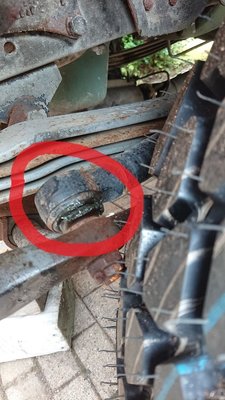

Heute Manschetten getauscht. Bei mir war auch so ein komischer Kunststoffring drauf, natürlich total fritte. Funktion unbekannt, scheint irgendwie das Fett in der Kugelpfanne halten zu wollen.

Vermutung meinerseits:
Anscheinend wurde zuerst eine Lenkstange von Lemförder verbaut. Diese hat vermutlich Gelenkköpfe mit kleinerem (Gewinde-)Durchmesser.
Ab einem bestimmten Baujahr wurde auf eine Lenkstange von TRW Ehrenreich umgestellt. Diese hat anscheinend Gelenkköpfe mit größerem (Gewinde-)Durchmesser.
Dementsprechend sind die alten und neuen Manschetten (allesamt bei MB nicht mehr lieferbar) in ihren Durchmessern unterschiedlich. Man sollte also schon genau wissen, was da jetzt aktuell eingebaut ist.
Innendurchmesser oben = 22 mm
Außendurchmesser max. = ? mm
Höhe max. = ? mm
Innendurchmesser unten = 44 mmDann könnte es auch die Manschette A0003301185 sein ? Die hätte dann auch bestimmt andere Maße?
Höhe max. = ? mm
Re: Spurstangenmanschette
Hallo sico,
gut zu wissen. Ich habe jetzt die Ringe einfach weg gelassen weil ich sowieso keinen Ersatz hatte und weil mir keine sinnvolle Funktion eingefallen ist. Die alten waren total kaputt und neue würde es nach kurzer Zeit wahrscheinlich auch nicht anders ergehen, so dass die Ringe, falls sie eine sinnvolle Funktion haben sollten, diese auch nur für kurze Zeit erfüllen könnten.
Meine Lenkstange und ist von TRW Ehrenreich und für diese passen die Manschetten sehr gut.
Burkhard
Burkhard
Hallo Denis,
oder Du gibst mal deine FgNr., dann ist das deutlich leichter zu identifizieren, auch im Hinblick auf mögliche Ersetzungen von Teilen.
Ob 39mm, 44mm oder 50mm kannst Du aber auch schon von außen am Metallring der Manschette erkennen, der ist nämlich dann jeweils entsprechend groß...
DaPo (Daniel)
DaPo (Daniel)
Hallo Denis,
Also beide Manschetten für Konus K22, einmal 39mm am Gelenkgehäuse, einmal 44mm.
wie schon in der PN geschrieben, sind bei Deiner Lenkstange tatsächlich zwei unterschiedlich große Gelenkköpfe verbaut, aber interessanterweise mit demselben Konusmaß, wie sich einerseits aus den verbauten gleichen Kronenmuttern und andererseits aus den Angaben von ZF zu der Lenkstange ersehen läßt.DaPo hat geschrieben: ↑2020-05-20 10:24:34Diese Manschette hat unten einen Innendurchmesser von 44mm, ist also anders. Und sie hat oben eine kleinere Öffnung als "üblich", für einen 22mm Konus (26mm wäre gängig). Ich bin da auch nicht wirklich sicher, ob das nicht ein Fehler im Teilekatalog ist, denn zumindest an den meisten anderen Fahrzeugen, wo die auch verzeichnet ist, findet sich der große Konus. Die Manschette geht zwar drauf, ist aber extrem gespannt, was m.E. nicht richtig sein kann. Für Konusmaß 26mm wäre es die kleinere, die Burkhard verlinkt hatDer gesetzlose Saarländer hat geschrieben: ↑2020-05-20 9:06:21bei mir ist vorne am Lenkgetriebe die gepresste Seite, im EPC ist es umgekehrt gezeichnet. Dann könnte es auch die Manschette A0003301185 sein ? Die hätte dann auch bestimmt andere Maße?
DaPo (Daniel)
DaPo (Daniel)
Könnte es eventuell sein, daß die Mineralöl Komponenten den Kunststoff aufgeweicht haben und der "Stützring" daher mangels Eignung entfallen ist??
