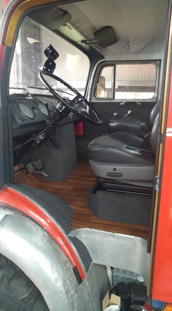

von Erik 1113
Bei uns schaut das Endergebnis so aus... VG Erik
