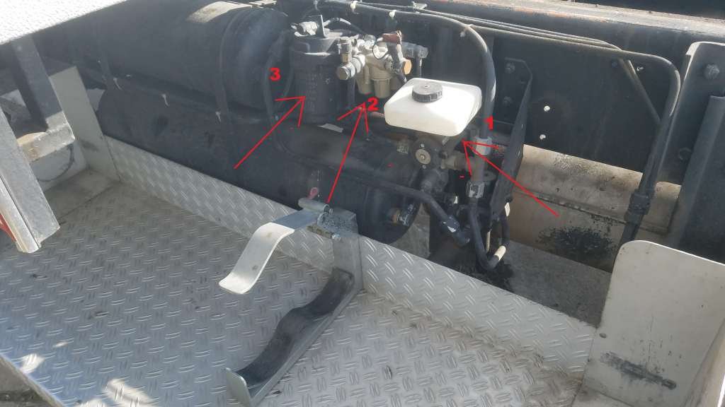

Hallo in die Runde,
ich beschäftige mich gerade ein wenig mit dem Verlegen meiner Luftdruckkessel und der gleichen.
Ich habe dazu schon einiges hier gelesen und schule mich gerade zum Thema Leitungsverbindungen. Nun habe ich bei meiner Luftdruckanlage einen kleinen Behälter auf dem Alkohol steht, kann mir da jetzt aber keinen Reim drauf machen. Das der LKW säuft war mir nicht neu aber Alkohol?!
Kann mich dazu jemand erhellen? Und noch eine Frage der Erkennung von teilen.
1. was ist das?
2. Ist dies mein Vier Kreis Schutzventiel? (Hoffe ich hab es richtig geschrieben.....)
3. Ist das meine Lufttrocknerpatrone?
Ich merke gerade, meine Fahrzeugkunde bei der Bundeswehr ist schon 17 Jahre her und dann wurde ich am Iveco ausgebildet.
Dank an alle helfer!

Re: Luftdruckanlage 1222 was ist das für ein Teil
Zwischen Ulm und Wörth sind die Unterschiede in der Drucklufttechnik nicht so übermäßig groß
Besorg' Dir als Bettlektüre ein LKW-Fahrschulbuch, hilft ungemein beim Auffrischen
1) Frostschutzpumpe
2) VKSV (ohne e)
3) ? (bei Vorhandensein von 1) ist ein Lufttrockner unwahrscheinlich
Danke euch beiden, Buch ist bestellt. Dann werde ich mich mal näher mit der Frostschutzanlage beschäftigen.
Gruss Marko
das Bauteil drei ist ein Filter mit Entwässerung.
Der Topf unten kann durch Zusammendrücken von dem Drahtbügel abgenommen werden. Dann kommt man an die Siebe. ( Erst wenn der Druckregler abgeschaltet hat )
Die Entwässerung geht nach dem Füllvorgang automatisch wenn der Druck im Filter wieder abfällt.
Die Luftdruckanlage ist noch Neuland für mich, da muss ich ersteinmal schauen, wie meine Anlage aufgebaut ist und was ich für Lufttrocknerpatrone alles ändern muss. Klingt aber atraktiv!
Wenn ich die Luftkessel ändere, ist es da egal ob ein oder Mehrkammerkessel nehme? Müssen die von der Volumengröße genau gleich sein? Was ich mir jetzt erlesen habe, ist der Fakt, dass die Leitung vom Luftpresser möglichst in Material und länge nicht verändert werden sollte. Kann man die Messingleitung vom Luftpresser einfach so umformen also umlegen?
Ich brauche mehr Lesestoff zu Druckluftanlagen am LKW......
soweit ich das verstanden habe hat das mit der leitung vom kompressor eher was damit zu tun dass da sehr heisse luft rauskommt und die eine bestimmte länge braucht und ein material mit gutem wärmeleitwert um die hitze rauszukriegen, also verlängern solltest du sie problemlos können...Das-Alti hat geschrieben: ↑2020-04-18 14:13:12Die Luftdruckanlage ist noch Neuland für mich, da muss ich ersteinmal schauen, wie meine Anlage aufgebaut ist und was ich für Lufttrocknerpatrone alles ändern muss. Klingt aber atraktiv!
oh ein riesen schachtelsatz...
@alle: liege ich da richtig?
Moin,Das-Alti hat geschrieben: ↑2020-04-18 14:13:12Die Luftdruckanlage ist noch Neuland für mich, da muss ich ersteinmal schauen, wie meine Anlage aufgebaut ist und was ich für Lufttrocknerpatrone alles ändern muss. Klingt aber atraktiv!
wenn Du Einkammerkessel verbauen möchtest müssen diese die gleiche Menge an Luftvolumen beinhalten wie die Doppelkammerkessel. Der Luftvorrat darf nicht verkleinert werden.
Die Mindestlänge vom Kompressor bis zum Lufttrockner darf sechs Meter nicht unterschreiten, länger ist allerdings erlaubt. So kann die erwärmte Kompressorluft auf dem Weg zum Luftrockner / Frostschutzpumpe sich noch etwas Abkühlen. Gibt es vorgefertigt als Kühlspirale. Alternativ kannst du die Schleife auch Selberbauen oder am Heck montieren.

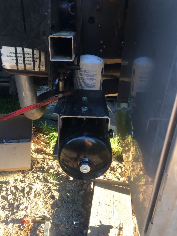

Das ist jetzt erst der zweite Lkw, an dem ich das so sehe. Der andere ist mein 1222AF.
Selbst mein Fahrlehrer kannte das so nicht.
MfG Jens
MfG Jens
Mein 1222 Ziegler hat den gleichen Scheiss...

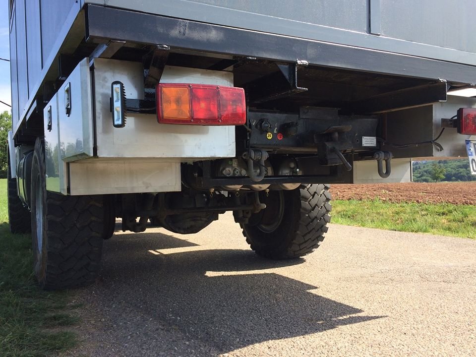

Ich habe das jetzt hinter mir...
Im Grunde bedeutet der Umbau das du ALLE Metallleitungen u. teile eigentlich tauschen solltest...
Mehrkreisschutzventil, Kessel, Anhängersteuerventil....etc pp...knapp 35m neue Leitungen ziehen etc pp...
Der Umbau hat mich deutlich über 1000€ an Teilen gekostet...und ein paar Nerven...
Glaubst gar nicht wie sich die Schneidringverbindungen / Schottverbinden usw. summieren...
Ich habe in dem Zuge die Kessel auch ins Heck gelegt, ebenso Mehrkreisschutzventil u. Anhängersteuerventil

von was ist hier die Rede?
Von einem Frostschützer, einem VKSV und einem Filter??
Verstehe nicht ganz um was es in dem Statement (und dem darauffolgenden:
) geht."...Mein 1222 Ziegler hat den gleichen Scheiss..."
Es ging um diesen Block aus VKSV, Frostschutzpumpe UND Filter/Wasserabscheider (Bild im 1. Beitrag, Pfeile)
Da normal bei einer Frostschutzpumpe eben kein Lufttrockner o.ä. verbaut ist, ist dieser Wasserabscheider schon erwähnenswert.
Jetzt besser verständlich?
MfG Jens
MfG Jens
