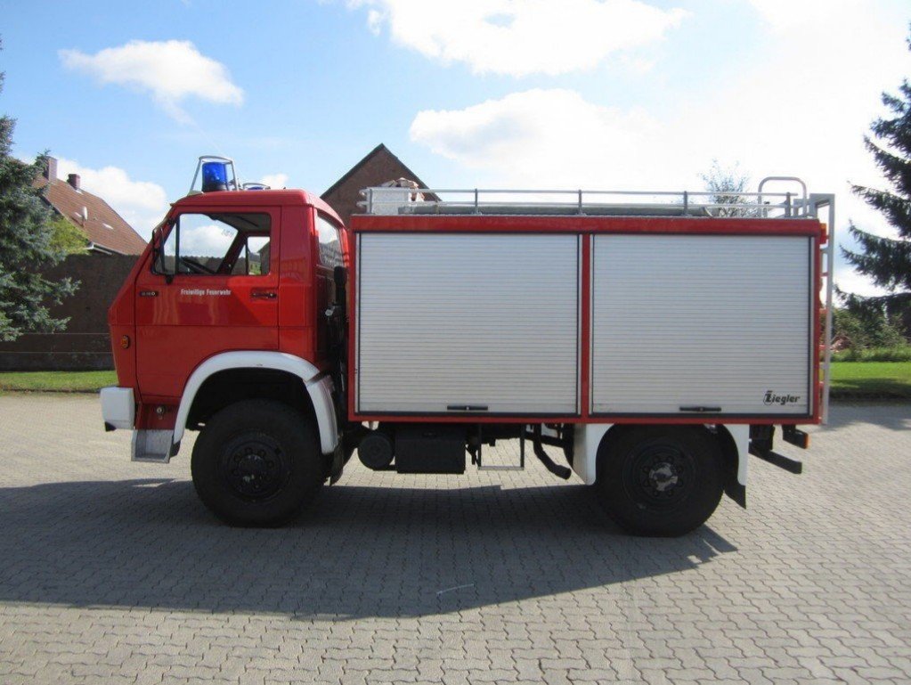

In den ursprünglichen Papieren als Feuerwehrfahrzeug stehen in unserem 8.150 FAE 2950 mm drin.
Der Aufbau war niedriger als das Führerhaus:
