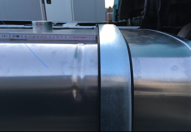

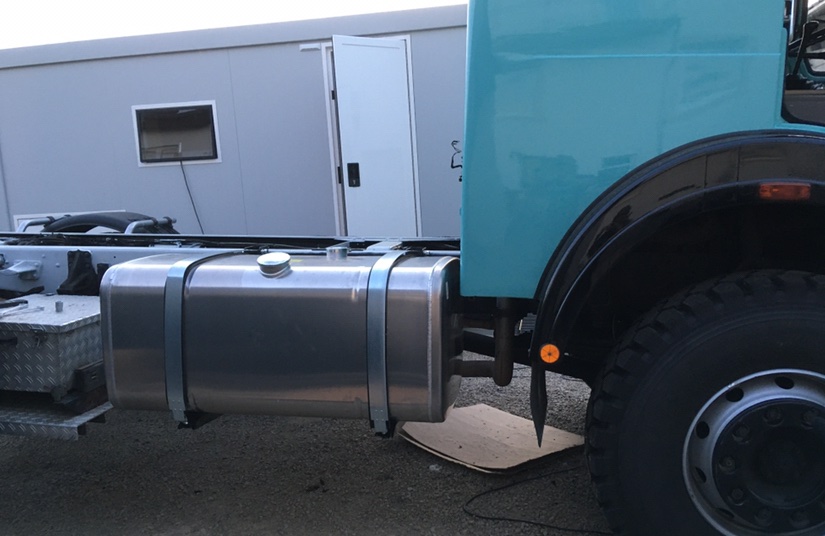

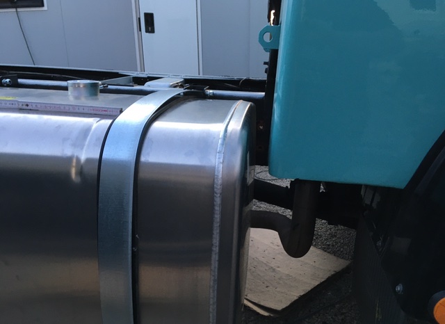

Normalerweise sollen die Spannbänder im bereich der Sicken des Tanks sein, auf der linken Seite wäre das der Fall. Rechts bin ich etwa 4-5 cm daneben. Konsole verschieben und in den Rahmen neu bohren ist, glaube ich nicht machbar, da in dem Bereich der Querträger befestigt ist. Denkt ihr ich kann das so lassen?
Hier ein Bild dazu.
Vielen Dank für eure Tips
Hier ein Bild dazu.
