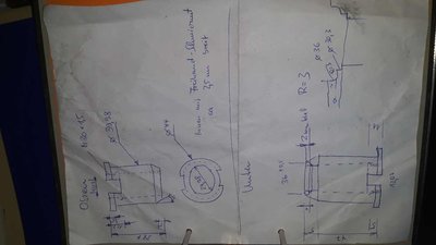

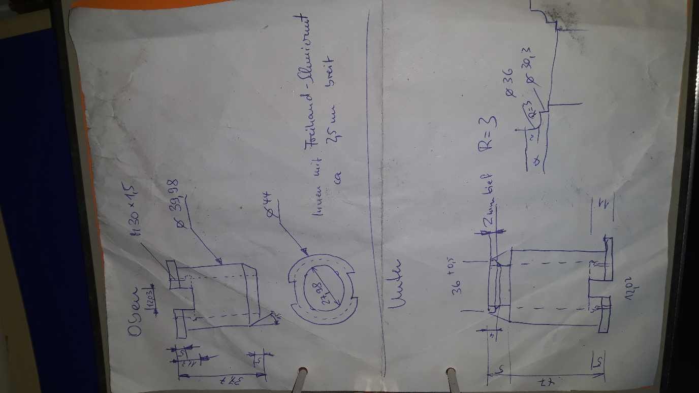

Wollte ich schon immer mal ins Reine Zeichnen,... ich hoffe es leserlich, so hab ich die originalen Buchsen gemessen.
Ich hab etwa 0,03mm Spiel zwischen Zapfen und Buchse gelassen...
Du könntest auch die Zapfen etwas dicker als original machen lassen und die alten Buchsen dann passend nachdrehen.
Gruß Guido

Hallo Guido, danke für die Zeichnungen.
