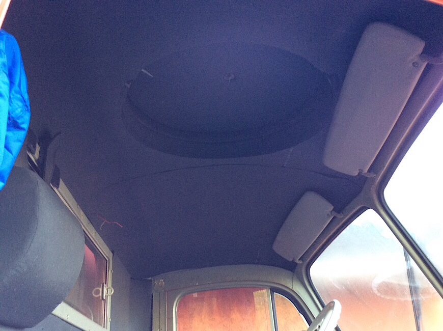

aus eben denselben optischen und akustischen Gründen haben wir unser Führerhaus mit 19 mm Armaflex ausgeklebt. Sind SEHR zufrieden damit! Und nix Kondens...
Jetzt kommt zwecks erreichen der Originaloptik noch ne dünne Lage grauer Filz drauf...
Thom
Thom
