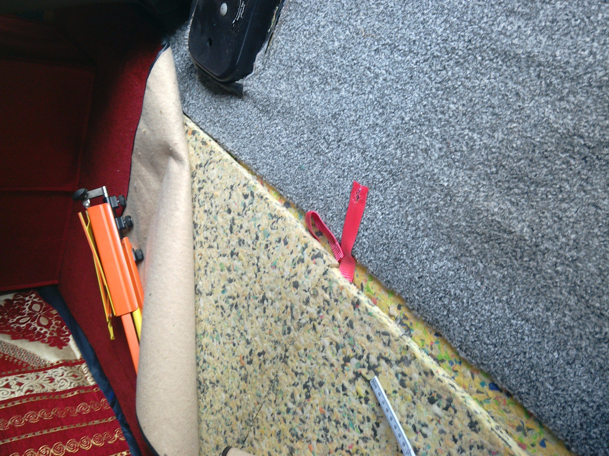

siehe Foto, so haben wir es gelöst.
Auf der bestehenden Matte des Moitorraums die 20mm Schaumstoff, welche aus gepressten Resten besteht, gelegt.
Das Material ist relativ schwer und schluckt in Kombination mit dem Teppich ordentlich Geräusche.
Die gleiche Matte hinter/unter den Sitzen und über den Klappen der gekürzten Doka.
Wir können uns bei 80km/h normal unterhalten, somit Langstreckentauglich.
