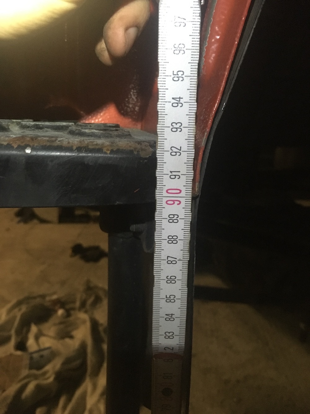

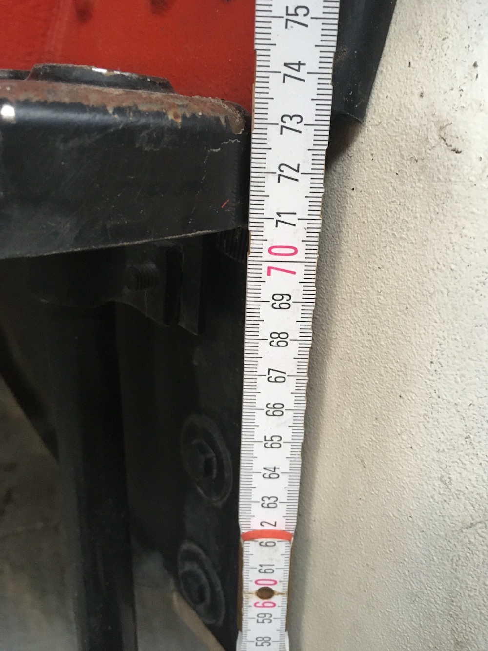

ich habe gestern neue Federn an der VA verbaut. Nach Rücksprache mit DFF habe ich 3-Lagige Federn mit 50mm mehr Biegung und eine Achsplatte mit 30mm bestellet und verbaut. So sollte ich in der Theorie (lt. DFF) zwischen 70-90mm vorn höher kommen.
Ich habe das Fahrzeugniveau an der zweiten Trittstufe vor dem Einbau gemessen:
Und nach dem Einbau gemessen:
:eek:
Ich kann mir die Differenz von 19cm nicht erklären. Sollten die alten Federn schon so durch sein, dass das Fahrzeug die letzen 30 Jahre 10cm tiefer wurde?
Sollte sich DFF so stark getäuscht haben? Oder habe ich ein fatalen Denkfehler? :frust:
Welchen Abstand hat das Fahrzeug den im Original Zustand an der VA vom Boden bis zum Rahmen? Ich habe da jetzt 86,6cm.
An der unveränderten HA habe ich eine Höhe (Boden bis Rahmen) von 77,3 cm das Heißt die Differenz von VA und HA ist 9,3cm. Dort kommen natürlich auch noch Achsplatten rein.
Wären die 190mm den problematisch bezüglich Lenkung und Kardanwelle?

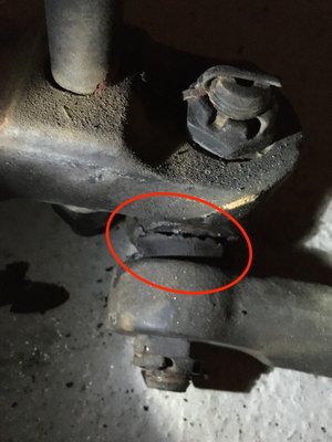

Ich habe an der HA defekte Gummis am Stabi:
Wo bekomme ich die her?

Hallo Jan, ich hab auch die Federn mit der 3.Lage und 5cm mehr Biegung von DFF eingebaut, aber ohne zusätzliche Platten. Bin vorne etwa 10cm höher, als mit den alten Federn. Hinten nur 10cm. Klötze und längere Briden, also exakt 10cm höher. Müsste morgen mal messen, wie hoch der Rahmen jetzt steht. Hinten bin ich aktuell noch 10cm höher, als vorne, hab aber noch keinen Koffer drauf.

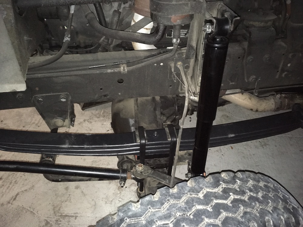

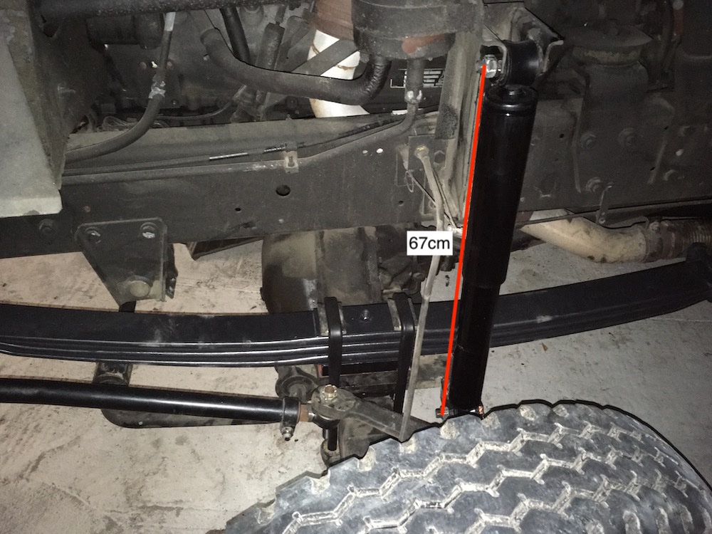

Moin, ich habe aktl. noch die original Bereifung drauf. Vllt. Kannst du mir aber den Abstand von deinem Dämpfer-Augen (jeweils die Mitte) messen?
Denkst du das der LKW hinten 10cm runter geht wenn der Koffer drauf ist?

PS:
solche Staubschutzkappen gibt es zum Beispiel hier:
https://www.schlepper-teile.de/de/trakt ... ndex.pmode
Man kann sie natürlich auch bei der nächsten Landmaschinenwerkstatt oder anderen Online-Händlern bestellen. Mit dem Austausch solltest Du allerdings nicht zu lange warten, denn wenn erstmal ordentlich Dreck im Gelenk ist, ist es mit dem Tausch der Kappen nicht mehr getan.

Danke. Da werde ich mal nachsehen was da passt. Im Moment kann ich eh nicht fahren. Wird also vor der nächsten Bewegung erledigt.
So, gemessen: Abstand Augenmitte zu Augenmitte 590mm. Bin jetzt ca. 1000km damit gefahren. Wenn Du zusätzlich 3cm Platten drunter hast sind es noch 5cm Unterschied. Ich glaube, so viel setzen sich die Federn bestimmt nach Einbau.
Wenn ich hinten 2t draufpacke kommt er 3-4cm runter. Ich könnte also vorne ruhig noch ein paar cm höher gebrauchen, um gerade zu stehen.
Wenn Du mich fragst, passt das bei Dir nach einigen km bestimmt ganz gut.
Was willst Du für eine Reifengröße draufmachen?
Übrigens bis Unterkante Rahmen vorne 820 bis 830mm , bis Oberkante Stoßstange 1130mm.
