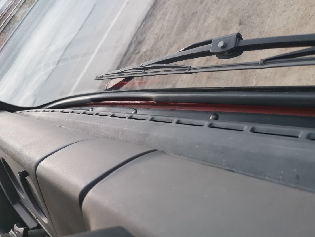

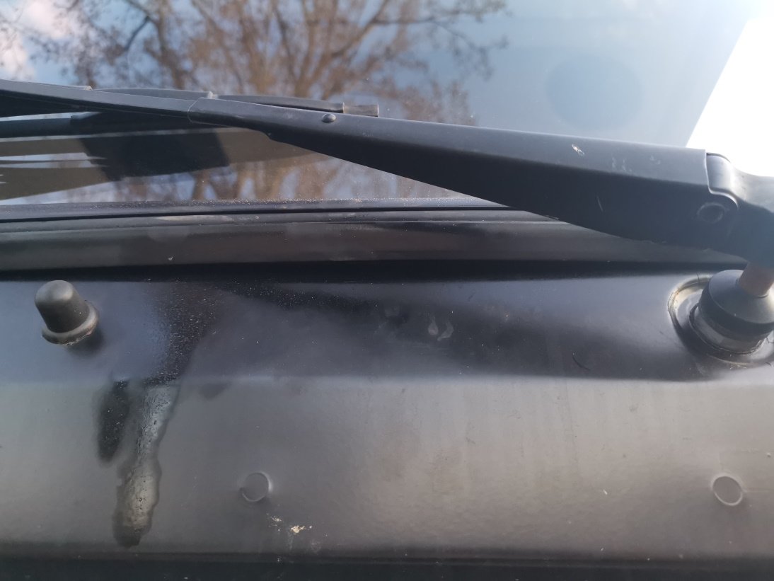

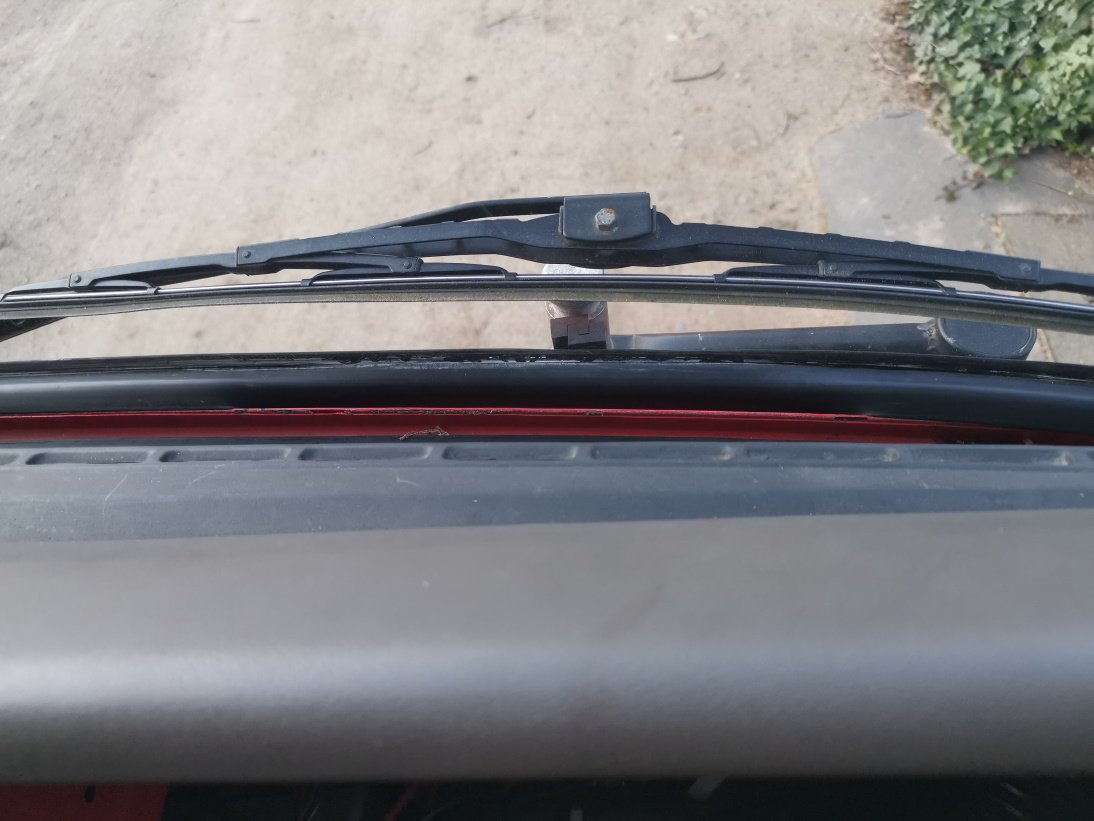

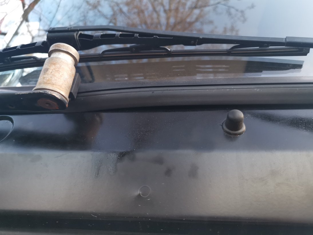

Morsche,
ich weiß ja hier aus dem Forum, dass man die Frontscheibe eigentlich bestellen muss...ich hatte aber am Donnerstag ein bisschen mehr Glück als normal.
Ich habe bei verschiedenen Darmstädter Firmen bezüglich der Frontscheibe angefragt, ob sie, wenn ich die Scheibe bestelle, mir die Scheibe auch einsetzen - selbst einsetzen wollte ich nicht.
Die nette Dame am Telefon von Blechmann (Autoglas-Darmstadt) verband mich mit dem Chef. Der sagte sowas wie: Schicken sie mir male in Foto von dem Auto und kommen dann vorbei, ich glaub, sowas hab ich noch...
Gesagt getan, bin vorbeigefahren, sie haben Maß genommen und und hatten noch eine.
Ich habe einen Austauschwagen bekommen (vom Ivco in den Smart ist echt eine Umstellung) und bin nachmittags wieder hingefahren, um den Iveco zu holen.
Chef wollte nochmal mit mir sprechen, hieß es. Oh, dachte ich was kommt jetz.
Chef: Ja, also da gabs ein Problem, die Schiebe ist beim einsetzen kaputt gegangen.
Ich guck auf den Iveco und denke: Da ist doch eine SCheibe drin, was sagt er da?
Die hatten noch zwei Stück!
Die zweite haben sie mir ebenfalls eingesetzt, aber mit dem alten gummi und einem neuen Keder und das passte nicht richtig. Sie würden sich nochmal schlau machen und nächste Woche melden.
Jetzt ist eine zweite Stelle dazugekommen.
Könnte es am alten Gummi liegen? Hat das schon mal einer gesehen?
Ich habe mal ein Foto von außen und innen angehängt,
Gummierte Grüße
Markus

Ich denke mal das alte Gummi ist nicht ganz unschuldig an der Misere.
Aber mit ordentlich Flutschi am Gummi sollte das mit Gefühl und beherztem klopfen auf die Scheibe schon passen.
Mit dem klopfen auf die Scheibe wird man natürlich vorsichtig wenn man schon eine geschrottet hat.
Problem ist das die Fachleute heute zwar ne Scheibe einkleben können, aber bei der alten Methode mit Einzugband evtl. scheitern.

Das denke ich nicht. Die Scheibe wurde nur nicht vernünftig montiert und ausgerichtet, bevor der Keder eingezogen wurde. Da besteht auf Dauer durchaus die Gefahr, daß die Scheibe rausfällt.
Mein Tip: Zurück zum Monteur und nacharbeiten lassen .

Das geht so tatsächlich nicht. Heute morgen ist der untere Teil des Gummis komplett draussen bis zum Anfang des Radius an der "Ecke" der Scheibe. Ich berichte, wie es ausgeht.
