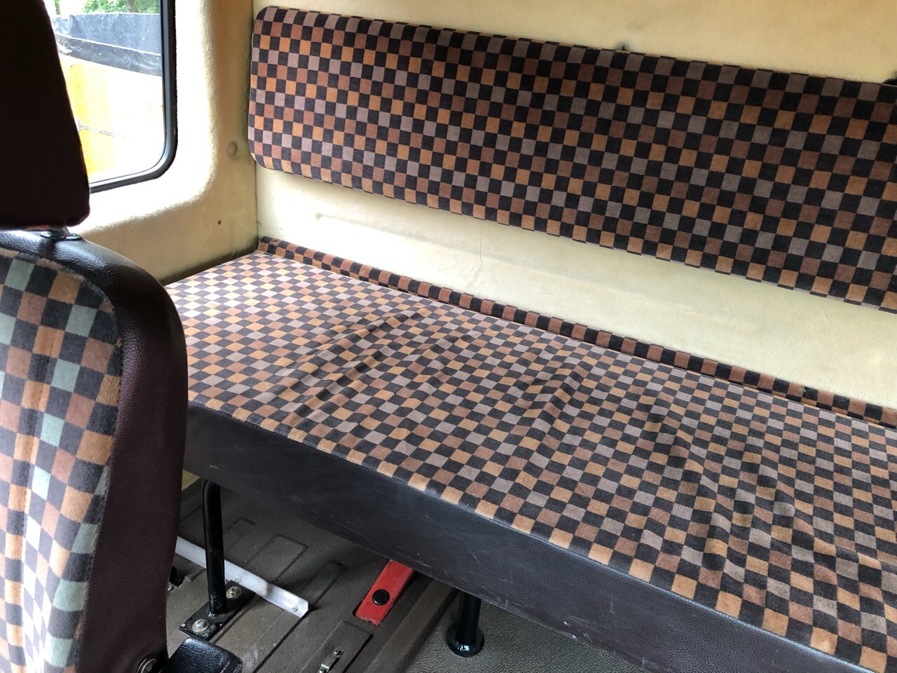

Das L-Fahrerhaus müsste doch für 4 Personen reichen? Wir haben einen 1222 mit L-Fahrerhaus gekauft und da ist meiner Meinung nach genug Platz drin für 2 Erwachsene und 2 Kinder (ich weiß jetzt aber auch nicht was für dich 4 Personen sind).
Anbei ein Bild von der Rückbank im L-Haus.
Ich persönlich finde das hohe Dach vom L-Fahrerhaus sehr angenehm, das zu verlängern wird aber maximal unpraktisch, weil da so viele Knicke hat. Außerdem ist wegnehmen/absägen immer einfacher, als etwas hinzuzufügen.

Hmm, einen 1429 mit L Faherhaus bin ich schon probegefahren - viel Platz war da nicht, und es könnten durchaus 4 Erwachsene sein. Verlängerung wäre auf jeden Fall nötig - schätze so 30-40cm. Könnte auch als Rücksack ausgeführt sein...
Abgesehen natürlich davon dass L-Fahrerhäuser kaum zu finden sind (der probegefahrene kommt eher nicht in Frage).

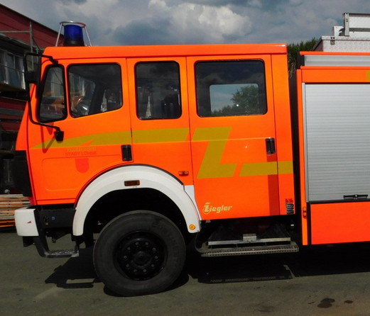

Re: Mercedes SK Kaufüberlegung
Die gezeigte Feuerwehr ist ein MK mit Facelift, da werden alle Sitze in Fahrtrichtung mit Sicherheitsgurten ausgerüstet sein.

Wieder was gelernt - vielen Dank
Das heißt 'nur' in der Mitte was aus der Mannschaftskabine rausschneiden und wir sind am Ziel.
Bei 4 Personen liegt doch eine Doka auf der Hand. Man kauft doch auch kein Coupé als Familienkutsche. Man kann dann den Platz noch als Esszimmer nutzen. Je nach persönlicher Vorliebe kann man dann noch das Esszimmer zum 2. Schlafzimmer umbauen, denn nicht jeder schläft gerne ohne jede Privatsphäre im 4-Bett Zimmer.
Natürlich. Nur sind die beim SK halt leider echt selten. Der oben angesprochene MK hat sich leider als... Baustelle herausgestellt. So einen aufgeblühten Rahmen im Bereich der hinteren Federaufnahmen hab ich bei noch keiner FW gesehen... da war der SK vom Eingangspost fast besser in Schussjoern hat geschrieben: ↑2020-11-17 10:17:29Bei 4 Personen liegt doch eine Doka auf der Hand. Man kauft doch auch kein Coupé als Familienkutsche. Man kann dann den Platz noch als Esszimmer nutzen. Je nach persönlicher Vorliebe kann man dann noch das Esszimmer zum 2. Schlafzimmer umbauen, denn nicht jeder schläft gerne ohne jede Privatsphäre im 4-Bett Zimmer.

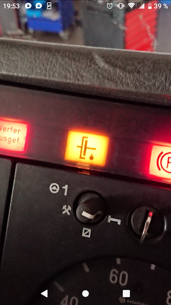

Ein kleines Manko gab's am Schluss dann, die folgende Leuchte ging an:
Hat das ggfs. mit dem Wandler zu tun? Sieht irgendwie nach Ölstand o.ä. aus...

Guten Abend
Aus dem Bauch heraus und ohne Gewähr!! Tippe auf Hydraulikölstand der Lenkung, dies ist sicher in der Betriebsanleitung ersichtlich.
hatte der SK einen Füllstandsensor für die Lenkung?
Und warum sollte dann das Wandlersymbol aufleuchten?
Füllstand der Lenkung war ja nur eine Vermutung von Zauber - das Bildchen sieht schon wie ein Wandler aus, aber ich habe keine Unterlagen dazu. Im EPC steht was von 'Getriebe mit Lenkhilfepumpen', vielleicht war das gemeint?
die bebilderte Kontrollleuchte ist für die Wandlerschaltkupplung ( WSK ) . Quelle: Einführungsschrift von Mercedes-Benz für die Baureihe SK 1988 .
Besten Dank, dann gebe ich das mal so weiter. Hoffentlich ist es nur der Ölstand...

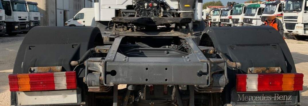

Die Suche geht weiter da mich der Verkäufer der Feuerwehr mit dem ZF16S190 und WSK grade etwas hinhält... daher komme ich nochmal auf das Thema SZM zurück.
In den ARL von 1996 steht "An SZM-Fahrgestellen sind Änderungen am serienmäßigen Rahmenüberhang nicht zulässig".
Eine Radstandsverlängerung ist laut ARL möglich und würden wir machen von 3500mm derzeit auf ca. 4100mm-4200mm.
Wenn die Kabine jetzt hinten zusätzlich über stehen soll, ging das ja mit einem entsprechend massiven Zwischenrahmen der hinten entsprechend freitragend übersteht.
Nur wo soll man dann einen (klappbaren) Unterfahrschutz anbauen können? Plan am Heckquerträger?

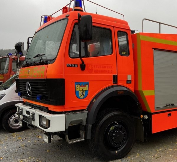

PS: Eine AHK brauchen wir nicht.
du kannst den Rahmen hinten verlängern, auch wenn in den ARL etwas anderes steht. Ich vermute das bezieht sich auch nur auf die Verwendung als SZM, weil da die möglichen Positionen der Sattellatte eingeschränkt sind ist und die Gefahr bestünde, dass sich Auflieger und Rahmen verkanten, wenn der Rahmen verlängert würde.
MlG,

Das leuchtet mir ein Letztendlich läuft es also wohl drauf aus den richtigen AaSV zu findenfelix hat geschrieben: ↑2021-01-05 8:18:01Hallo,

Noch der Vollständigkeit halber - dass die Kontrolleuchte im Stand leuchtet ist vollkommen normal. Wandler offen = Leuchte an. Wandler geschlossen = Leuchte aus.Nosilentrunning hat geschrieben: ↑2020-11-21 21:00:13So, Probefahrt war gut - 1600 1/min bei 80km/h mit 315/80R22.5, das ergibt ca. 1400 1/min mit 14R20 - damit sollte dem entspannten Reisen nichts im Wege stehen
Falls mal jemand das gleiche Problem hat
