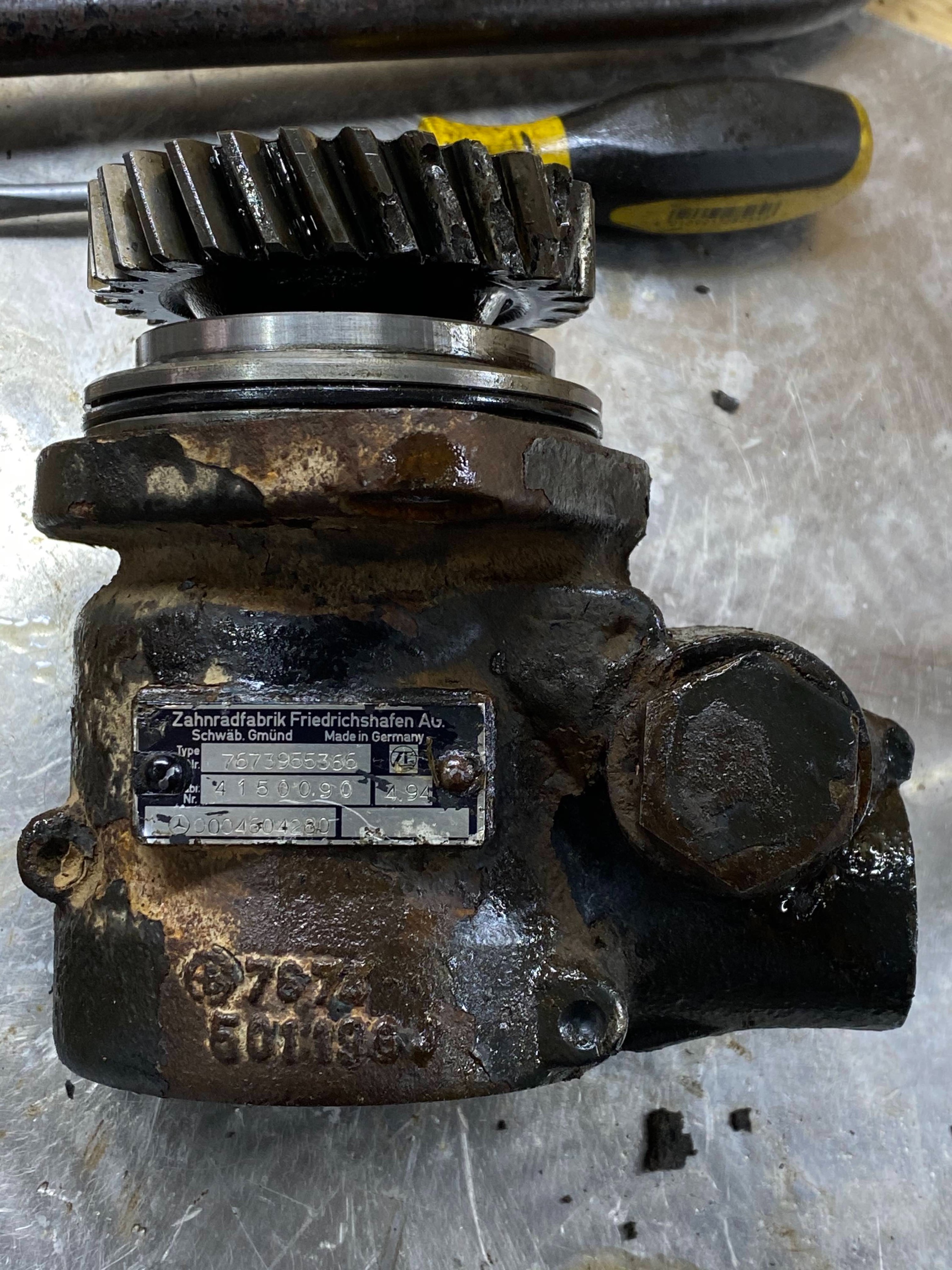

ich schau gleich mal nach der Nummer auf der Pumpe.
Und, was steht drauf?
Benzfahrer
Beiträge: 28
Registriert: 2013-03-25 16:39:29
Wohnort: Allendorf Lumda
Re: Servolenkung Mercedes 917 4x4
#17 Beitrag von Benzfahrer » 2020-03-06 16:37:07
Hallo Zusammen es ist die A 000 460 42 80 !!!
Anscheinend ist die Motornummer die richtige nur was Mercedes raus gesucht hat stimmte nicht
MB 917 AF unterwegs..

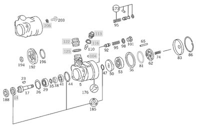

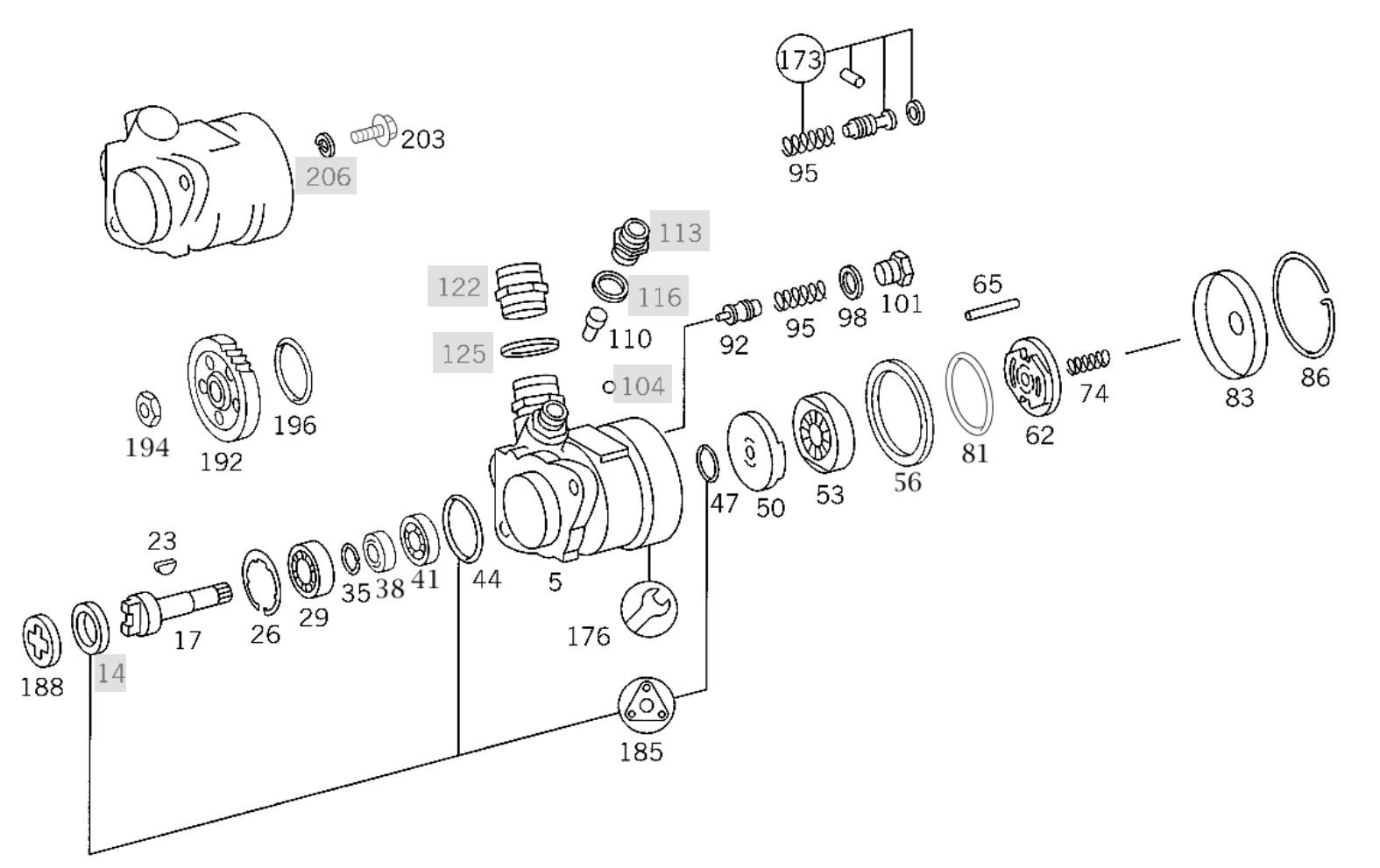

#18 Beitrag von Pirx » 2020-03-06 18:57:58
Na dann!
Vorrausgesetzt die Diagnose "Bypassventil defekt" ist richtig, brauchst Du folgende Ersatzteile:
Pos. 92 = A 000 466 66 83 Kolben, 35,36 EUR netto
Pos. 95 = A 002 993 52 01 Feder, 1,36 EUR netto
Pos. 98 = N 007 603 026 104 Dichtring, 1,57 EUR netto
Inwieweit der Kolben verschleißen kann, weiß ich nicht. Eventuell ist auch nur die Feder erlahmt oder gebrochen?

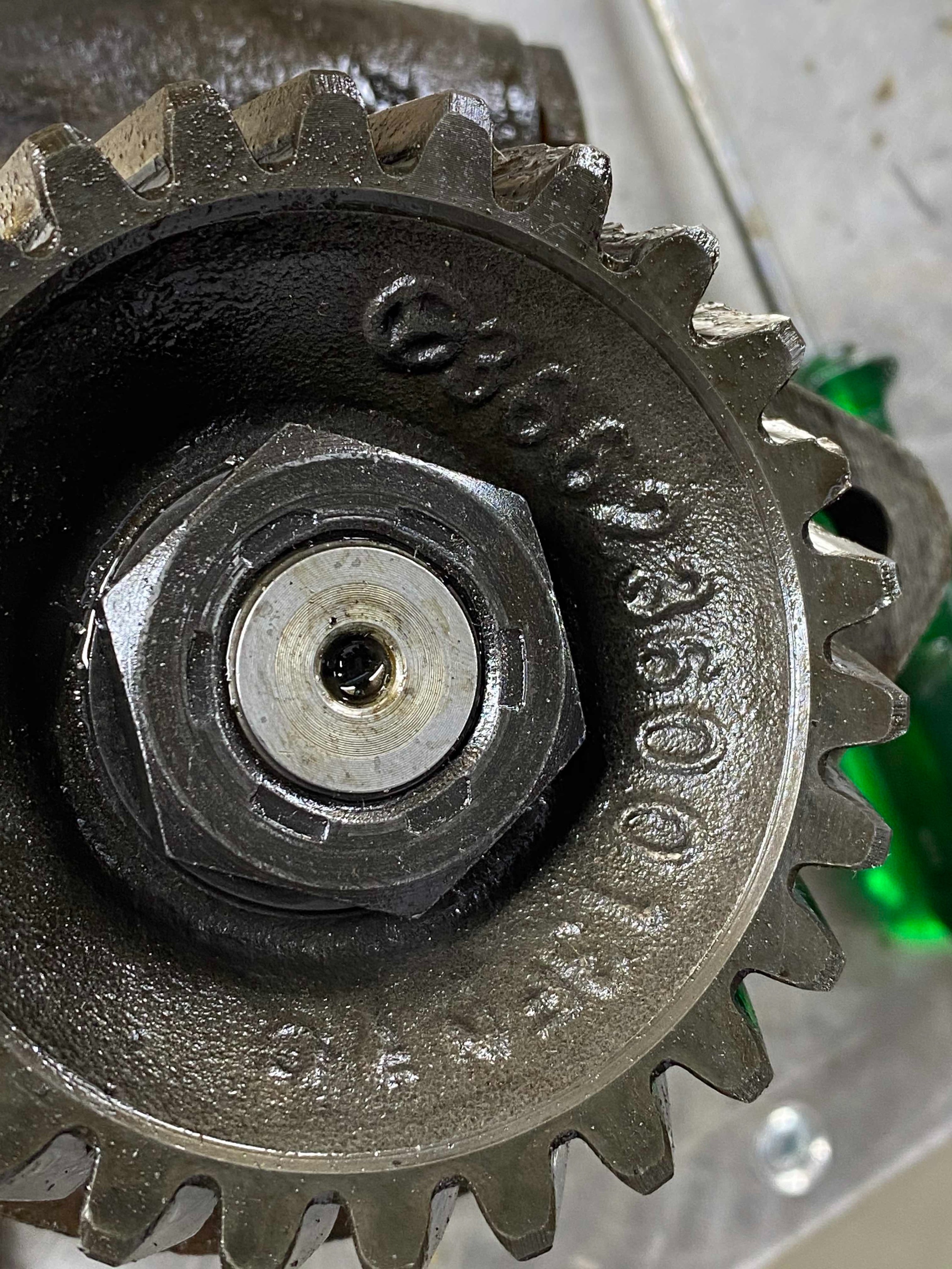

Hallo zusammen, nun nach dem ganzen Trubel hier bin ich nun
dazu gekommen die Pumpe aus zu bauen. Und siehe da es ist nicht das Ventil sondern
das Zahnrad lässt sich auf der Welle drehen ohne das die Welle sich mit dreht.
denke der Nutenstein oder was immer die Verbindung schafft ist nicht mehr da.
zum anderen ist das Zahnrad ausgenudelt und hat auf der Welle 2-3 mm Spiel
weil ich ja noch die 1500 km gefahren bin. Leider weiss ich auch nicht wie ich
das Zahnrad da runter kriegen soll da ich die Welle nicht blockieren kann.
Der Deckel auf der Rückseite mit dem Sprengring geht so nicht runter ..
Hat da jemand eventuell eine Idee oder besser lassen und gleich ne neue kaufen.
Die Pumpe an sich tut es. Anbei mal ein paar Bilder.

#26 Beitrag von Benzfahrer » 2020-03-19 21:28:27
Anbei die Bilder

#27 Beitrag von naumi0 » 2020-03-20 9:50:09
das ist ein ungewöhnlicher Schaden.
Wenn das Zahnrad mit einer Keilfeder auf der Pumpenachse sitzt, wo soll die Keilfeder hingekommen sein? Die kann aus der Nut nicht verschwinden.
Hast du denn schon das Nockenwellenzahnrad geprüft? Sind dort auch Zähne ausgebrochen? Ist evt etwas zwischen die Zahnräder gekommen?
Bevor du eine neue Pumpe einbaust, ist es wichtig erst einmal einen genauen Befund festzulegen!
Mache dazu einen Kreidestrich auf das Zahnrad im Motor, drehe den Motor durch bis der Kreidestrich wieder erscheint und schau dir dabei jeden Zahn an.
Viel Erfolg

#28 Beitrag von Benzfahrer » 2020-03-20 10:43:53
Also ich denke die Keilfeder ist gebrochen (kann passieren) und ist dann
vom rotierenden Zahnrad klein gemahlen worden. Dadurch das das Zahnrad
so ein großes Spiel auf der Welle hat ist das am nahe liegenden.
Ich werde auf jeden Fall das andere Zahnrad anschauen. ( Nicht ganz so einfach den Motor
so genau zu drehen)
Beim fahren ist es von einem zum anderen Moment komplett ausgefallen.
Das spricht auch für den Bruch der Keilfeder.

#29 Beitrag von Benzfahrer » 2020-03-20 10:47:59
Was sehr interessant wäre !! Hat jemand eine Idee wir ich das Zahnrad von der Pumpe runter bekomme ?

#30 Beitrag von DaPo » 2020-03-20 10:51:31
die Passfeder kann brechen. Oder man hat sie schlichtweg wegrationalisiert, also einfach weggelassen, das kenne ich auch von einigen (Hydraulik-)Pumpen im Unimog, da normalerweise der Konus ausreichend fest greift.
Zum Lösen der Mutter kann vielleicht ein Schlagschrauber helfen, bei den kurzen Impulsen kann die Trägheit der Pumpe ausreichend groß sein. Ansonsten mal die Pumpe mit Öl füllen und beide Öffnungen verschließen, idealerweise ohne Lufteinschlüsse.
Ich gehe davon aus, daß sowohl Zahnrad als auch Welle angegriffen sind:
A 366 236 01 13 Zahnrad (ist mal ersetzt worden)
A 000 466 41 20 Welle
N 006 885 006 042 Passfeder
