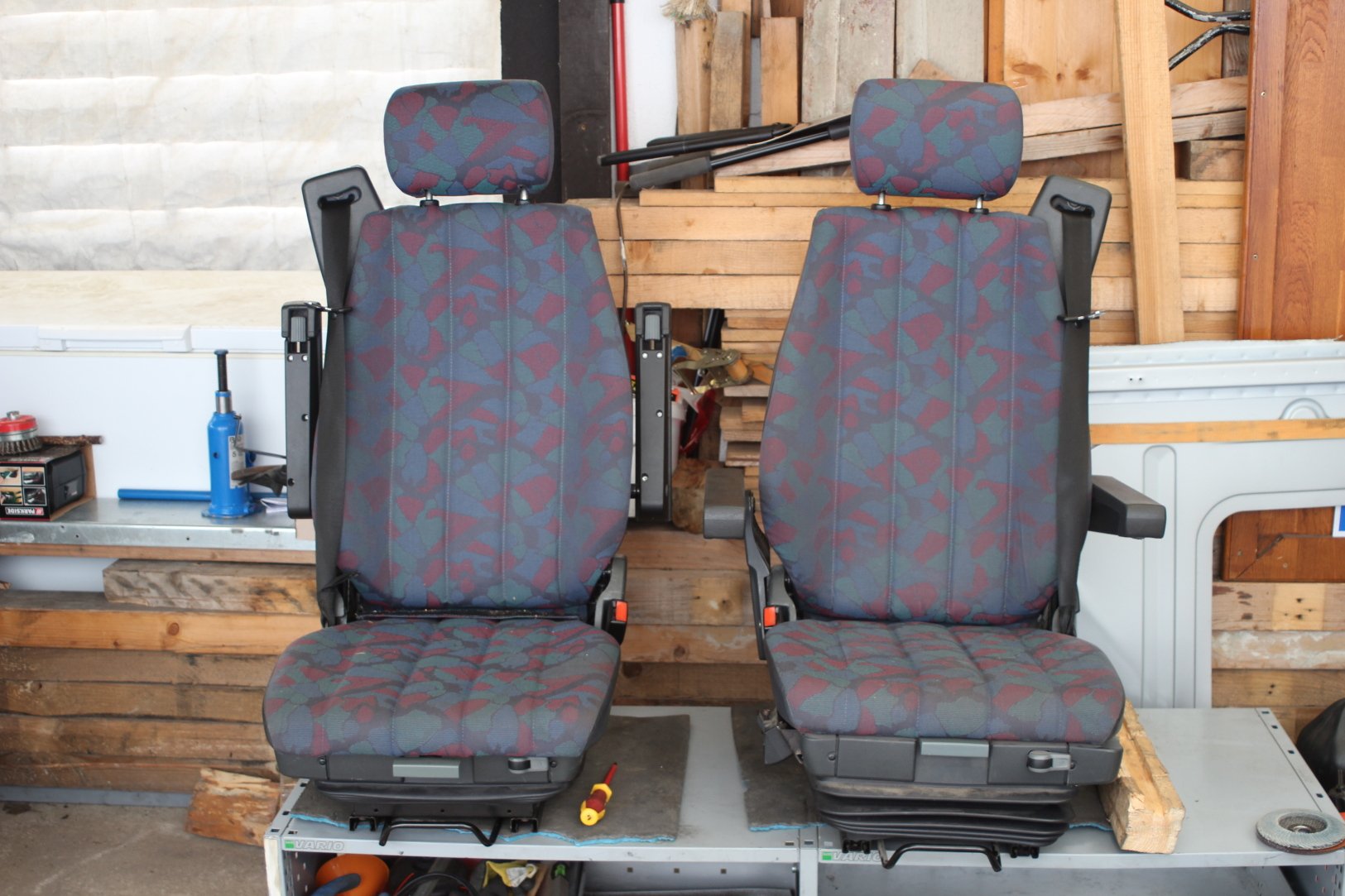

Ich habe mir jetzt 2 Isri Luftgefederte Sitze recht günstig besorgt und möchte diese nun gegen meinen originalen Schwingsitz auf der Fahrerseite und die Doppelsitzbank auf der Beifahrerseite tauschen.
Das Problem ist nun das die Isri natürlich nicht auf die MB Konsole passen, bei MB sagte mann mir ich solle die Teilenummer der Sitze durchgeben und die könntren mir dann sagen welche Konsole ich brauche.
Leider finde ich die Teilenummer an den Sitzen nicht und bekomme auch das Sitzpolster nicht ab montiert, das Sitzkissen ist bis zum Anschlag nach vorne gezogen und ich habe mit dem Schraubenzieher alles abgesucht aber ich finde keine entriegelung. Auch seitlich kann ich nichts finden, ich habe schon mehrere Reperaturanleitungen von Isri gefunden aber es sind nie die Sitze die ich habe.
Kann mir irgendjemand vieleicht sagen welches Isri Modell das ist oder vieleicht sogar welche Konsolen ich für meinen Vario brauche und wo ich ein Gegenstück von dem Luft/Strostecker bekomme womit ich die Sitze anschließen kann?

gibts für den Vario ne Zulassung für Sitze mit integriertem Gurt?
Wenn du sonst auf nen "falschen" Tüv'ler stößt, war der komplette Invest daneben.
Gruß Ralf

werde ich mal nachfragen, ansonsten kann ich ja immer noch die orig. Gurte verwenden.
