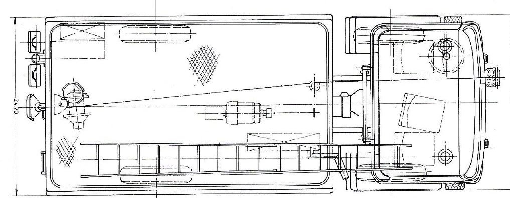

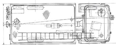

hab dir mal die Sitzposition eingescannt

Ihr seid echt der Hit. Klasse Markus.
Aus welcher Literatur war das denn zu entnehmen?
Werde gleich mal ausloten, wie viel Platz da ca. sein muss zwischen Fahrer- und Beifahrersitz. Ein Mass mit der Gesamtfahrzeugbreite ist ja mit 2,42m zum Glück vorgegeben.
Und dieser leicht gedrehte 3.Sitz scheint so regulär ab Werk zu kommen.

Ist aus einem Datenblatt vom RW1.
Vom 120er Magirus RW1 gibt es ein Typenblatt beim Bundesamt für Bevölkerungsschutz

Jouh, auch Klasse. Ist zwar vor Monaten schonmal auf der Festplatte gelandet, da waren die Ambitionen aber noch weiter gestreut.Lasterlos hat geschrieben: ↑2020-01-26 0:37:37Ist aus einem Datenblatt vom RW1.
Markus
Der 120/D/ hat wohl demnach den 912er Motor, sprich einen V& verbaut.
Bei mich kommt aber nur ein R6 in Frage.
Aber die Daten kann man schon grob hernehmen. 3700kg Leergewicht (wohl schon MIT Koffer hinten drauf ...), das wäre ja ein richtig Leichtgewicht.
Habe aber auch eben mal mit dem Messen-Tool im IrfanView (Menu->Bearbeiten->Zeichen-Dialog-anzeigen->grünes Dreieck klicken, dann ein Maß messen, das man schon kennt, hier die 2,42m, man erhält eine Pixelanzahl ca. 358 und dann misst man den gesuchten unbekannten Abstand, hier den von Fahrer- und Beifahrersitz, 119 und mit dem Dreisatz erhält man dann den Abstand von (leider erstmal nur ca. 81cm).
Sprich, wenn, dann wird man entweder den Beifahrersitz um grob 9cm weiter nach aussen versetzen müssen oder man wählt einen schmäleren Beifahrer- und/oder Fahrersitz oder aber verzichtet auf den Beifahrersitz und nimmt eine Eigenbau-3-Sitzer-Bank anstelle dessen.
Kurz nochgemessen, wieviel Platz vom Fahrersitz zu rechten Beifahrertüre der Abstand ist ... 204Pixel, das entsprichtca. 1,38m.
Ein (noch Quellen-unbekanntes) Mindestmaß pro Sitz von 45cm x 3 genommen, wären wir noch passend mit 1,35m.
Wenn das am Ende mal nicht Maßarbeit wäre. :-)
Ist dann aber noch das Prob, dass der/die Beifahrer/in auch so erhöht sitzen müsste, wie beiden in er Mitte.
Hmm, oder der Beifahrersitz bekommt ein Extrarahmen mit Extrakissen und kann dann auf eigenes gewünschtes Niveau runtergelassen werden.
Dem Beifahrer könnte man dann quasi aber auch nur ein Maß von 48cm zugestehen.
Moment,kurz nachgemessen, der originale Beifahrersitz hat (bei mir gerade) 66 Pixel, das entspricht ca. 44,7cm.
Hah, da sind die Spatzen doch gefangen. Der orignale Beifahrersitz scheint ja auch gerade nur das Mindest-Breiten-Maß von 45cm zu erfüllen.
Irgendwas muss da doch machbar sein.

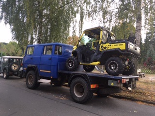

So wie auf dem Bild (ohne Side by Side) wiegt die Karre 5,3 t....
