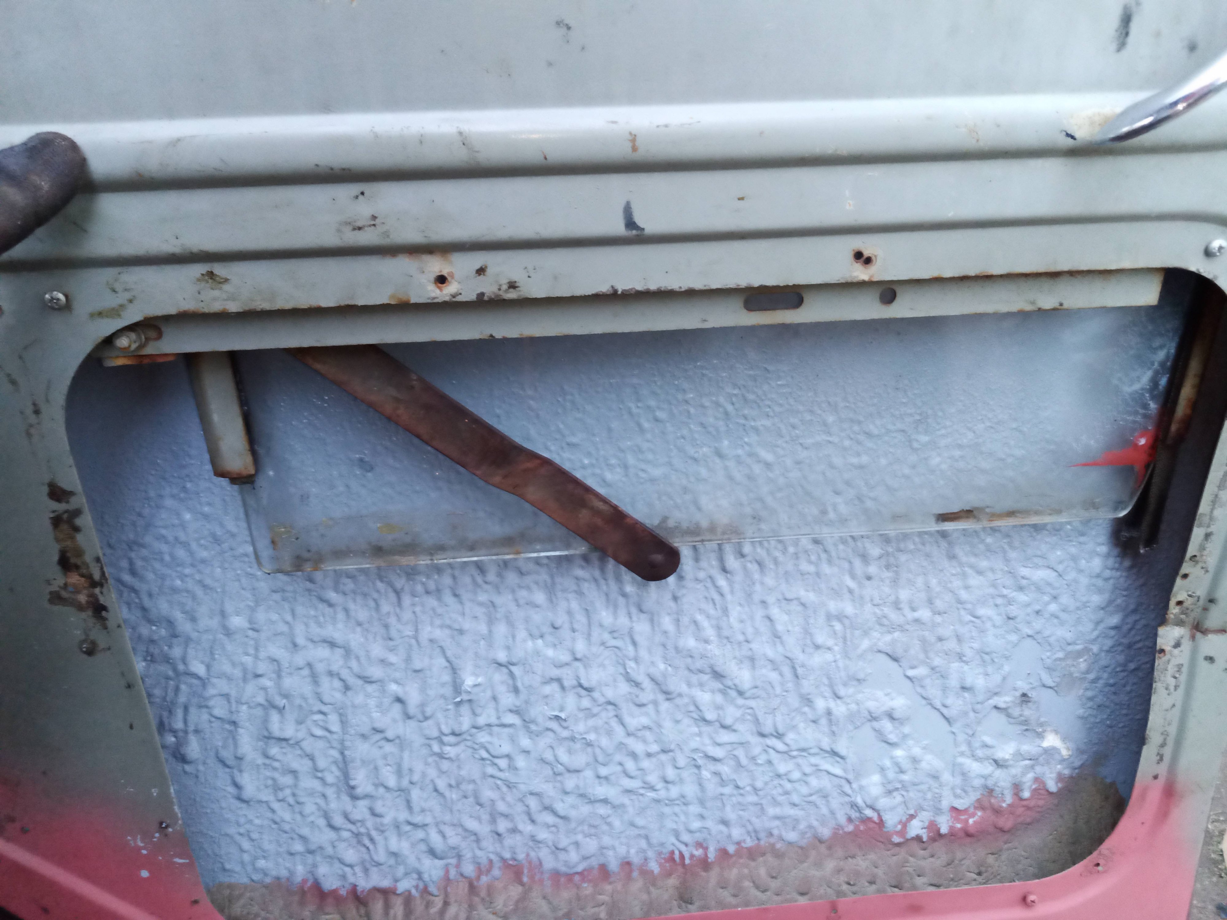

bei meinem Mercur fällt die Scheibe beim runterdrehen aus der Führung (beide Seiten). Ich habe leider kein Foto, wie es im Original aussehen sollte. Kan mir jemand sagen, wie die Scheibe am Hebel fixiert wird?

hab mal 3 Fotos gemacht...

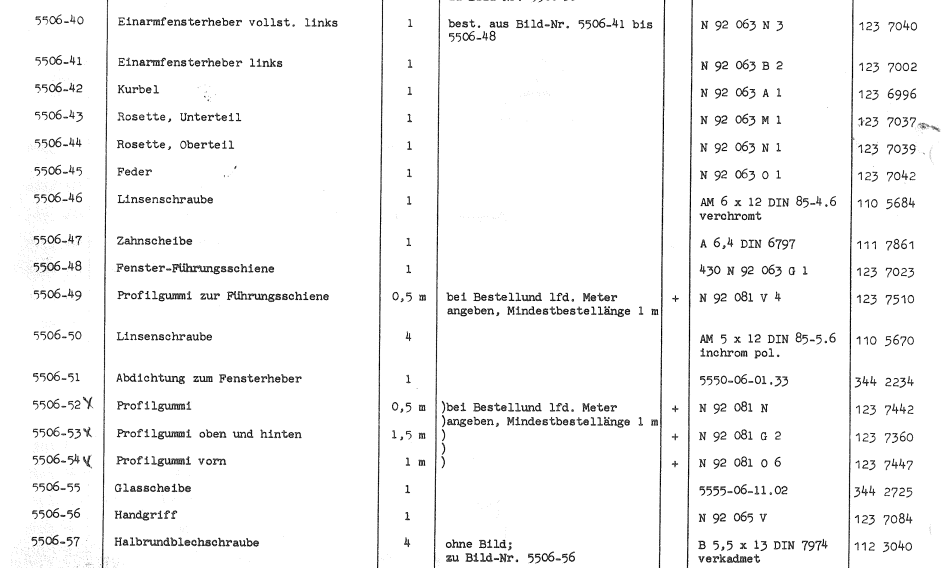

Ich habe mal bei Otto Schinke angefragt. Hat zufällig jemand ein Foto, wie das eigentlich aussehen soll?
Re: Frage Fensterkurbel Mercur
Wenn die mit der von der D KLabine identisch ist sollte die passen.Ich hab keine Maße verglichen , rein optisch sollte die passen
https://www.ebay.de/itm/Fensterhebeschi ... SwrfVZQt8K

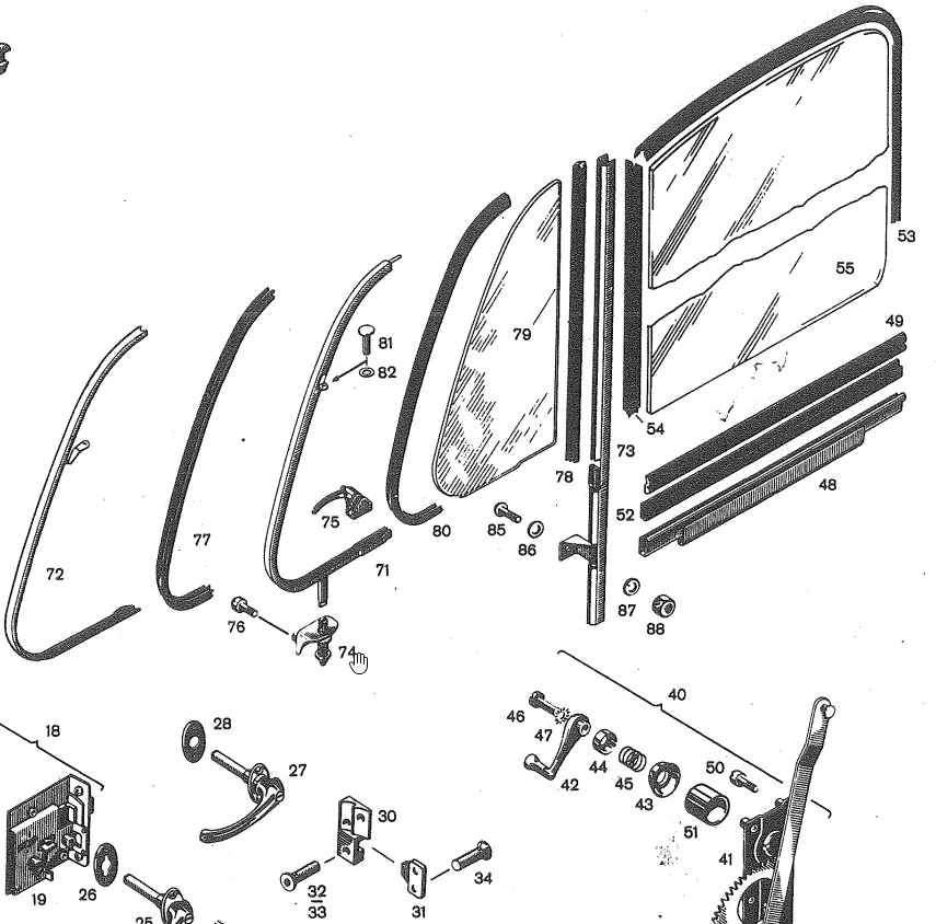

Ups hab gerade die Zeichung angeschaut demnach ist die beim Merur anders .Passt also leider nicht
