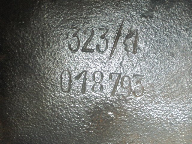

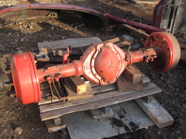

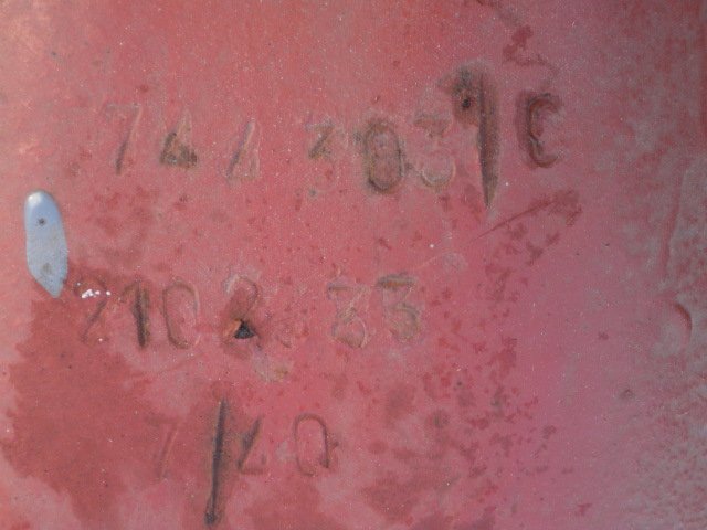

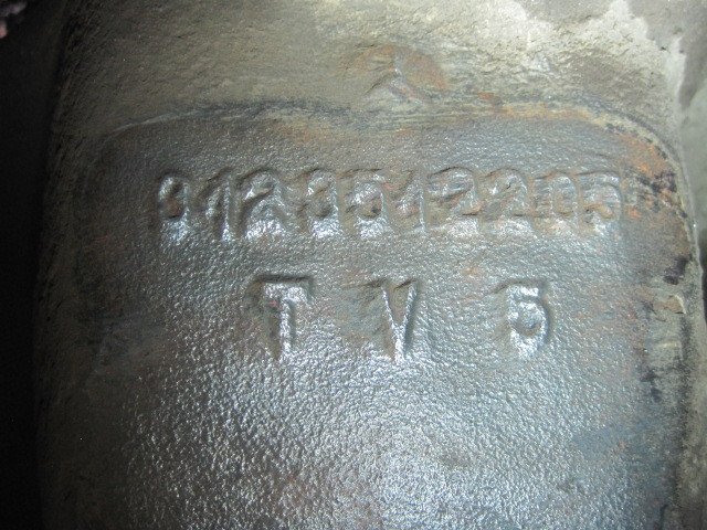

ok, das war mir eigentlich schon klar. Mir ist auch schon aufgefallen, dass die unter dem LP1113 deutlich anders aussieht als meine. Hier ist ein Foto von Achse und Schlagzahlen. Die war übrigens (anscheinend original) an einem L710 verbaut, eines der Übergangsmodelle. Der Lochabstand der unteren Halteplatte ist deutlich breiter als oben die Platte, wahrscheinlich, um die 70mm Federn (710er) und die 80er Federn (911 & 1113) gleichermaßen montieren zu können. Gute Idee.

Achsbaumuster 744.303 = HL4/1-7,6
Also ist die mögliche Tragfähigkeit der Achse 7,6 t. Achtung, das bezieht sich nur auf den Achskörper! Es können trotzdem z.B. Bremsen verbaut sein, die zu schwach für diese Achslast sind - das hängt davon ab, in welchem Fahrzeug die Achse verbaut war.

Dasist ja sexy, kannst du mal Fotos machen?

@Freddy: Das siehst du auf dem Foto der gesamten Achse recht gut. wenn du willst kann ich aber auch noch Detailfotos machen.
