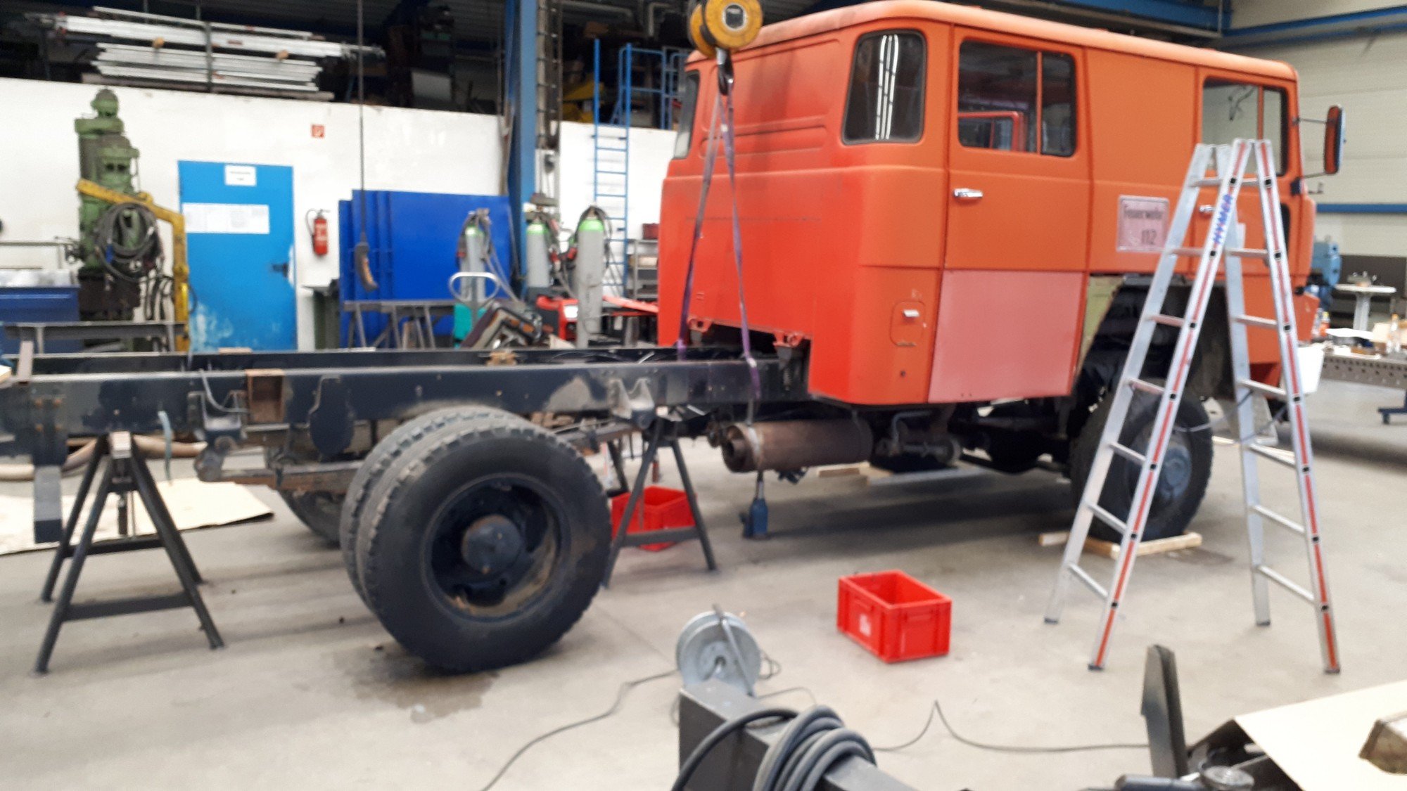

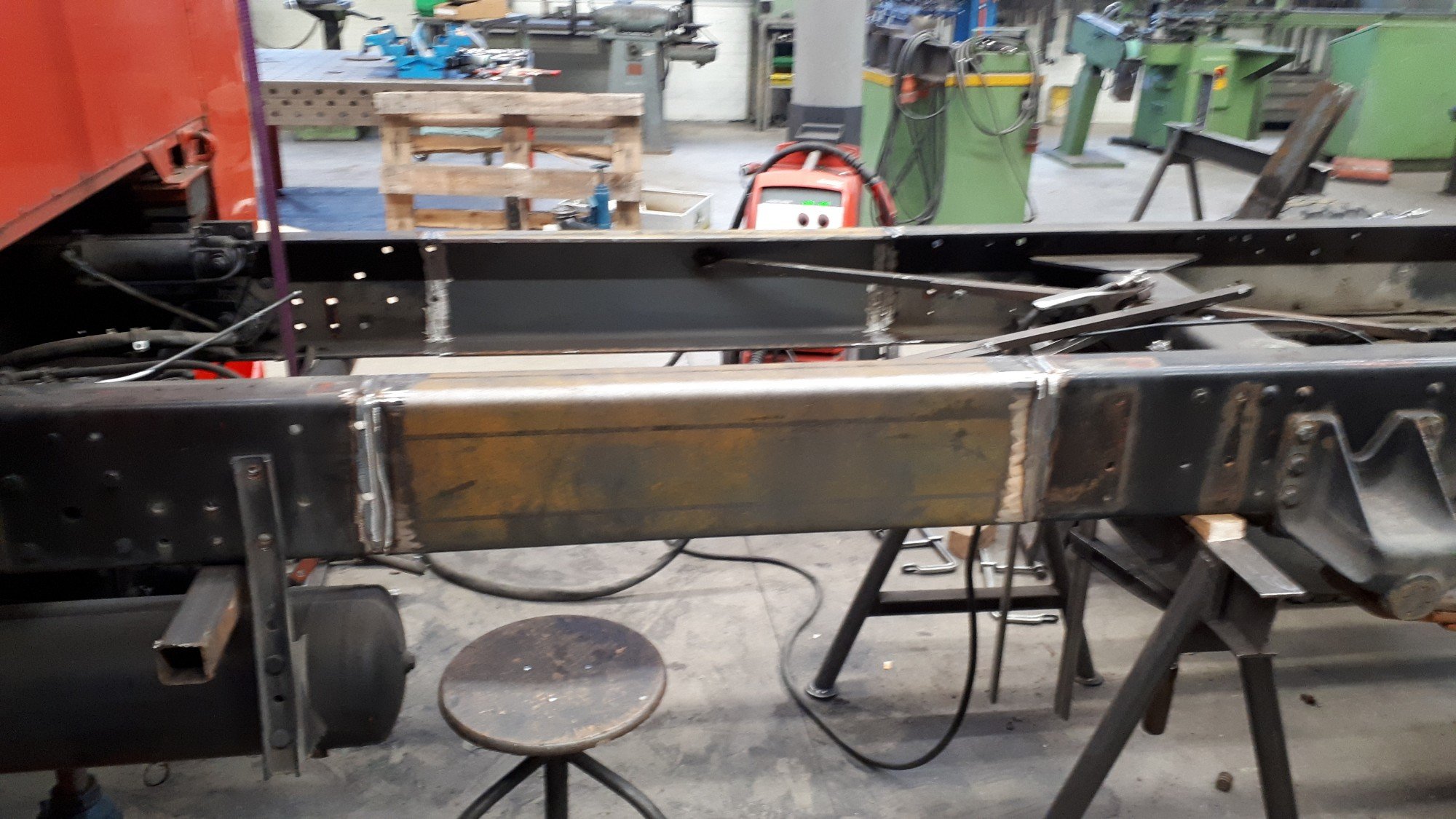

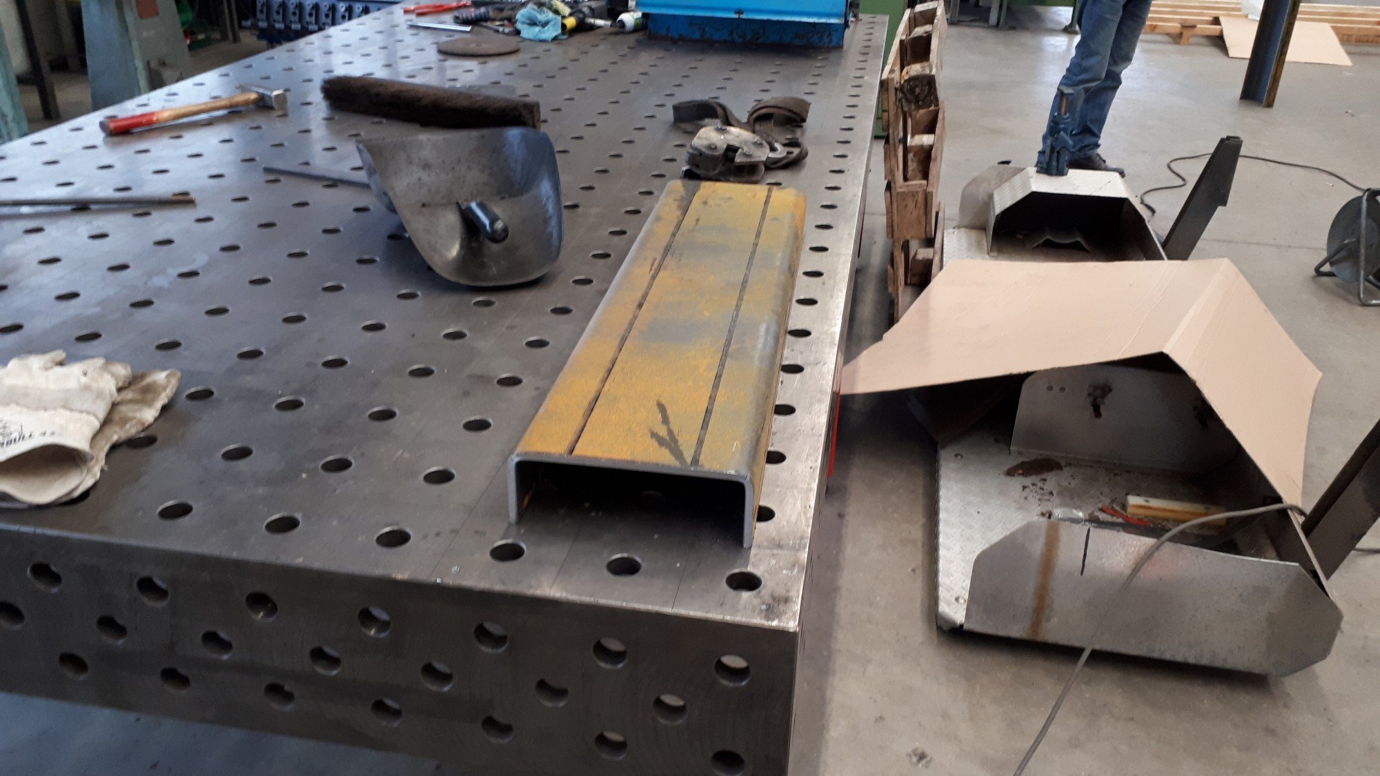

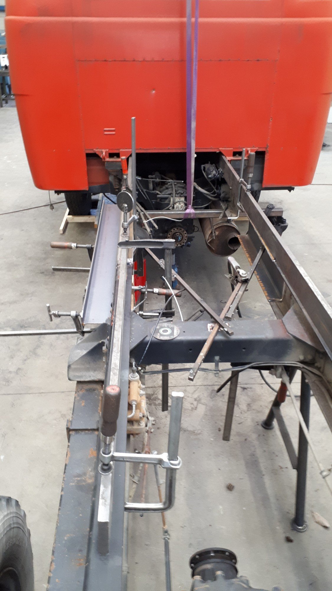

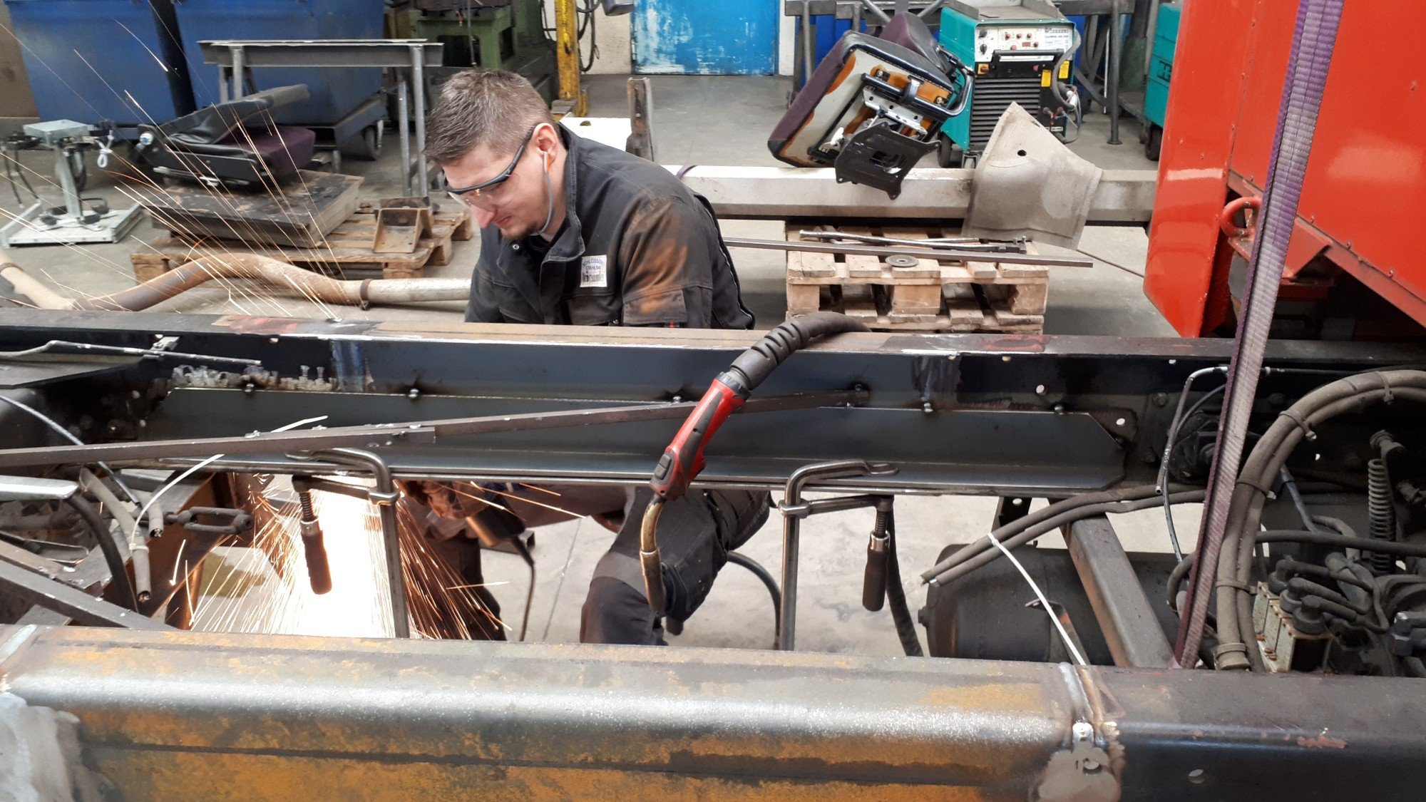

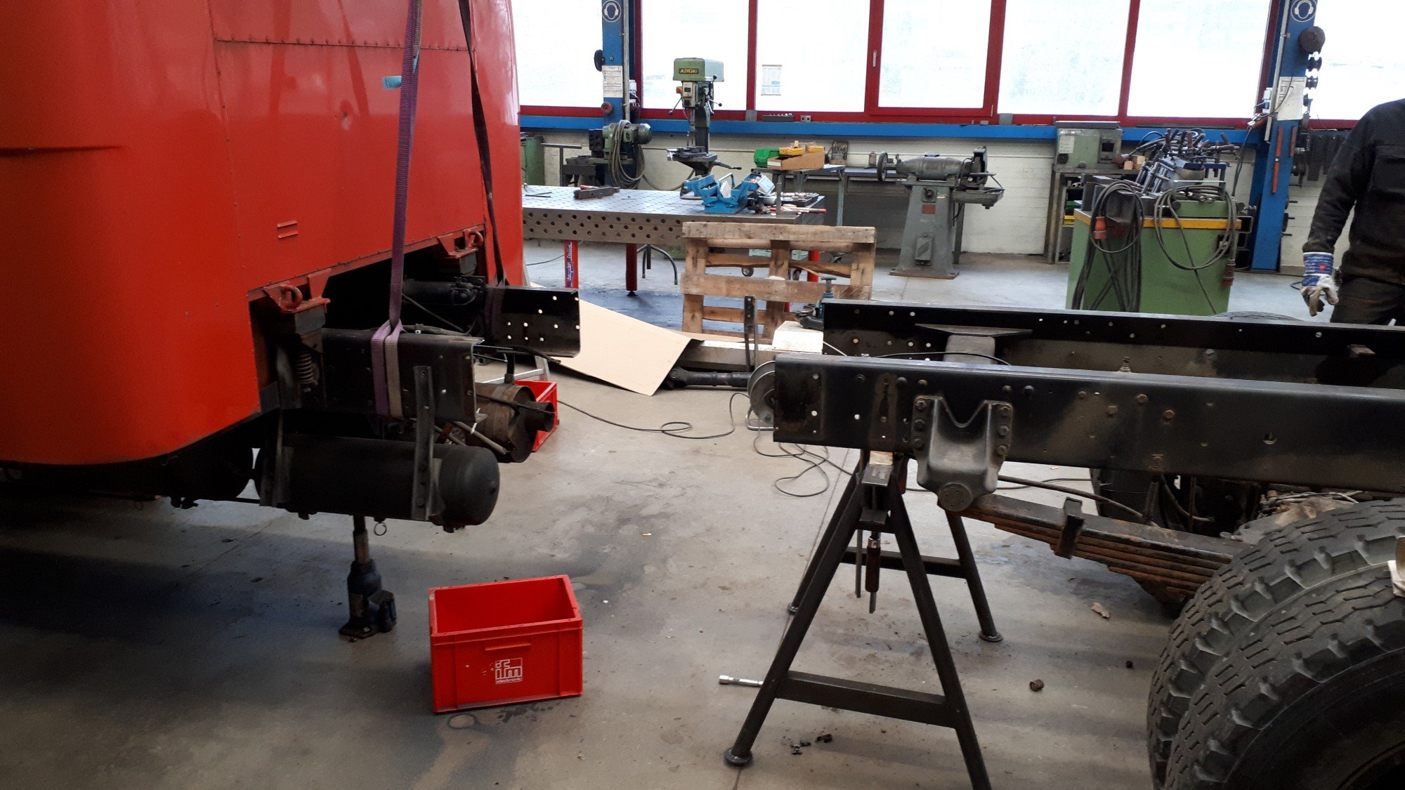

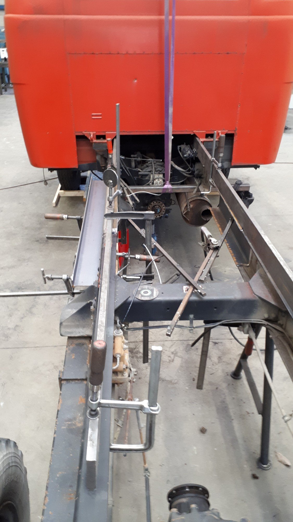

Hallo Forum,
Heute haben wir die Schweißarbeiten an der Radstandsverlängerung abgeschlossen, und ich hab hier die ersten Bilder davon....
Weitere folgen und wer Fragen hat darf sich gerne melden.
Was noch nicht zu sehen ist, sind die fertig eingeschweißten Winkel.
Gruss und n gutes neues euch allen!
Tscho

Schon krass wenn man das mal so sieht.
Für mich wär das nix, hätte immer Angst dass es da reißt. Ich kann aber auch absolut nicht schweißen.
