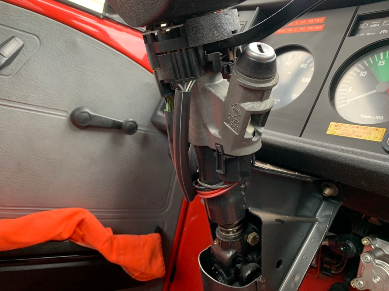

So,
Tachowelle ist runter, Druckluftschlauch hat meine Nachbarin verhintert durchs Parken an der Stoßstange.
Lenkrad:
A) wozu ist die Feder überm Gelenk?
B) löst man das Lenkrad mit der Schraube, die die Muffe vom Gelenk zusammenschnürt?
C) Springt die Feder?
D) Gibt es für diese Schraube irgendwelche sicherheitsanweisungen (Nm, Rausdrehschutz) denn die ist ja schon recht wichtig dann und finde die so lieblos und unauffällig befestigt.
MAN G90 8.150 Bj 1994

dibbelinch hat geschrieben:
2020-01-02 15:40:16
- Steckanschlüsse für Manometer lösen (Bei mir im Fussraum neben dem Gaspedal).
Der Schlauch geht durch den Boden durch... wo ziehst du den ab?
Jetzt sag nicht ich muss das Haus kippen?!
