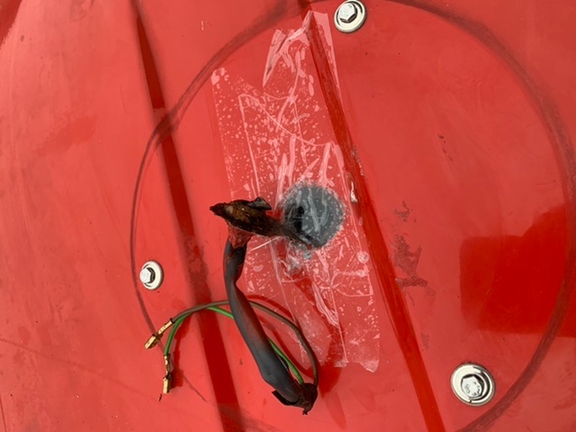

Ich habe an meinen Groschengrab 90 gerade ein Blaulicht abmontiert.
Ich war eigentlich bemüht den Dachhimmel zu erhalten und gave in die drei Bohrungen Edelstahl Spenglerscheiben geschraubt.
Naja leider hat die Feuerwehr das Kabel mit mit irgendeinem Glasfaserspachtel verkleistert als die Originale Dichtung versagte.

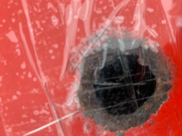

Auf ein 2 Euro großes Loch war ich nicht vorbereitet...
Zum zuschweißen mit Kupferunterlage ist es etwas groß.
Ich habe nie an einem Auto geschweißt:
Ich schneide ein Quadrat aus und passe ein neues Blech an..

Mit einem Stufenbohrer aufbohren , bis der Rost weg ist. Danach etwas Farbe auf die Kannte. Zum Schluß mit einer Edelstahl oder Aluronde mit etwas Dichtkleber abdecken

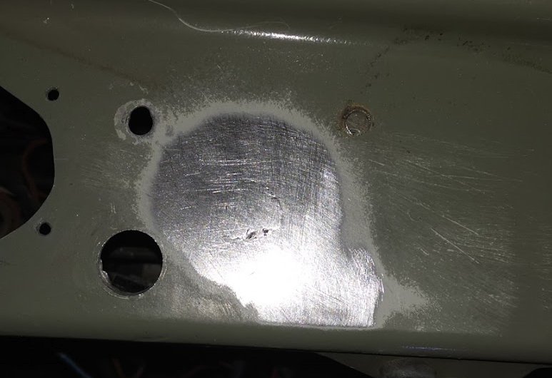

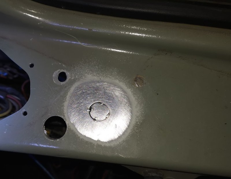

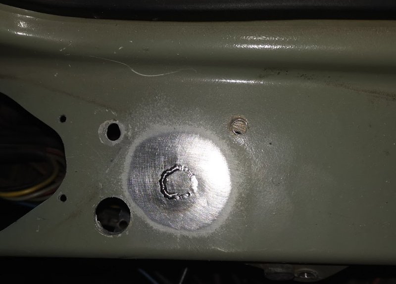

Erst mal hast Du Glück, daß links und rechts Kanten sind, die einem Verzug zumindest in einer Richtung entgegenwirken.
Einen 2-Euro-Flicken mit der Absetzzange abzusetzen, dürfte selbst mit einer Miniabsetzange schwierig werden - mit einer normalen geht es gar nicht. Wenn überlappend, dann den Flicken von hinten einsetzen und als Flankenkehlnaht einpunkten. Nicht schön, aber am einfachsten und schnellsten.
Was eine Firma für Oldies täte, weiß ich nicht. Ich würde das so machen:
1. Mit einem Negerkeks die Umgebung blank machen. Damit holt man nur Rost und Farbe runter, aber nicht das gesunde Metall.
2. Mit einem Stufenbohrer bis zum gesunden Material aufbohren.
3. Einen passenden, kreisrunden Blechflicken herstellen. Bei MAG würde ich einen Schweißspalt von gut der halben Blechdicke lassen. Exakt eingepaßt braucht man viel mehr Leistung zum durchschweißen.
4. Den Flicken legst Du dann ein, so daß er zentrisch im Loch sitzt. Du mußt den Flicken ihn irgendwie fixieren, sonst verschiebt ihn der Draht, wenn er Kontakt macht. Wenn man mit Gripzangen nicht rankommt, mit einem Minischweißmagnet.
5. Kupferblech als Hitzesenke unterlegen kann nicht schaden. Wichtig ist, daß die Hitze nicht weit kommt und damit der Verzug lokal bleibt. Lokalen Verzug kann man hinterher mit Hammer und Handamboß weitgehend rausholen. Du kannst auch Hitzeschutzpaste als Wärmestop rundrum trapieren.
6. Nach dem Setzen des ersten Punkt den Sitz des Flickens kontrollieren und ggf. mit dem Hammer nachrichten.
7. Weitere Punkte setzen. Bei der Größe würde ich erst gegenüber einen weiteren Punkt setzen, nochmals nachrichten und zwei weitere Punkte dazwischen, also alle 90° einen.
8. Nun zwischen die Punkte jeweils weitere Punkte setzen und nach und nach die Lücken schließen.
9. Nach jedem Punkt das Blech abkühlen lassen. Das ist eine Geduldsprobe, aber es zahlt sich aus.
10. Nun die (häßliche) Punkt-an-Punkt-Schweißnaht mit dem Blech eben schleifen.
11. Dunkel machen, von hinten mit einer Lampe dagegen leuchten. Die Stellen, an denen das Licht durchkommt, markieren und dort nochmals Schweißpunkte setzen. Es wird dir kaum gelingen bei ersten mal 100% dicht zu schweißen.
12. Mit Hammer und Handambos den Verzug beseitigen. Nicht übertreiben, MAG-Nähte sind spröde. Ideal für das Spachteln oder Verzinnen ist es, wenn die Stelle minimal tiefer ist. Auffüllen ist leichter als eine Beule zu verstecken.

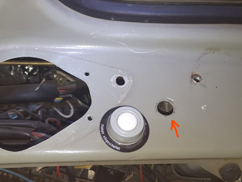

Da ich schon, wie du, die kleinen Löcher mittels Scheibe, Schraube und Dichtmasse verschlossen habe, und dies nicht professionell aussieht, habe ich für die grösseren Löcher einfach sehr grosse Edelstahl Scheiben bestellt und diese nach der gleichen Methode wie bei den kleinen montiert. Wenn es mich in ein Paar jahren NERVT, dann kommen alle Löcher runter und dann wird alles zugeschweisst, aber bis dahin schaue ich mal - hauptsache kein Wasser mehr rein.
Lucas

Hier mal ein Beispiel - alte Bohrung, die ich weg haben wollte. Die Bohrung hatte 12mm Durchmesser. Es handelt sich um 0,7mm-Blech und da es im Fahrerhaus war, wollte ich nicht MAG nehmen (Spritzer und Schleiferei hinterher), sondern hab es mit WIG gemacht:
Und hier ist alles eingeebnet (nicht mit dem Winkelschleifer, sondern mit Feile und Schleifpapier um nicht das Blech dünnzuschleifen, WIG-Nähte sind schön weich, da geht das recht einfach): Verzug gab es keinen. Ich bin zufrieden.
Hier habe ich einen passenden Flicken eingepunktet:
Links paßte er nicht ganz perfekt, rechts schon. Jetzt wird er eingeschweißt - jeweils von Hefter zu Hefter und dann Abkühlpause. Rechts ging es fast ohne Zusatz, links war ein Spalt, also mit Zusatz:
Sieht nicht schön aus, aber ich habe erst seit zwei Wochen ein WIG-Schweißgerät und lerne noch. Hat dennoch geklappt. Und hier ist alles eingeebnet (nicht mit dem Winkelschleifer, sondern mit Feile und Schleifpapier um nicht das Blech dünnzuschleifen, WIG-Nähte sind schön weich, da geht das recht einfach): Verzug gab es keinen. Ich bin zufrieden.
