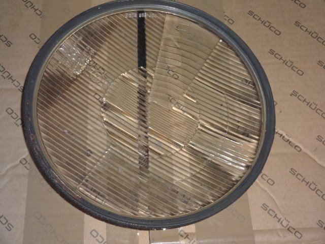

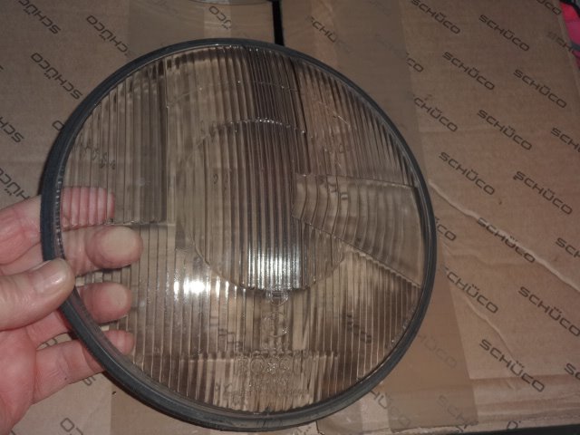

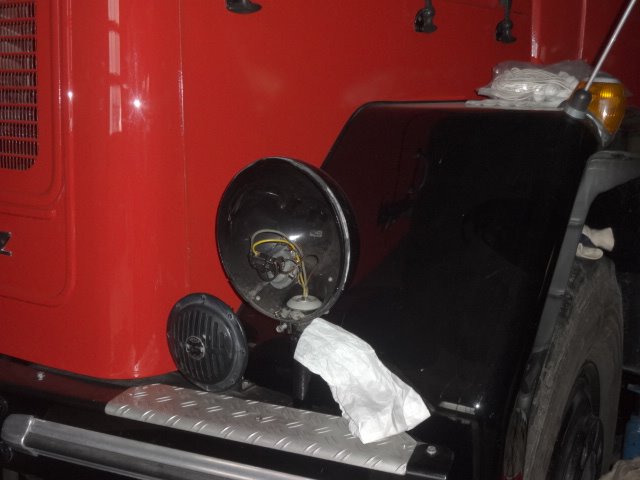

ich suche für einen Magirus Mercur die Gummis welche zwischen Scheinwerferglas / Reflektor und Chromring kommen.
Der Gummi wird über das Glas gezogen. Der Reflektor ist ein 200er.
Kann mir ein Magiruskenner eine Ersatzteilnummer geben oder eine Bezugsquelle.
Ich welches Fahrzeug wurden die Scheinwerfer mit den Gummis noch eingebaut?
Jörg

Re: Magirus Mercur Schweinwerfergummi gesucht
habe die Gummibänder für die Abdichtung Reflektor/Glas neu gefunden. Es sind die selben wie beim Mercedes 170 aus der fünfziger Jahren.
Mercedesnummer ist 0008262080 oder 0005440880. Die sind dort aber sehr teuer.
Günstiger gibt es sie beim Niemöller Nr. A54158
Jörg
