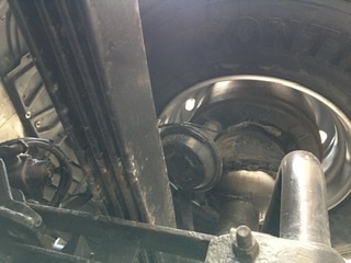

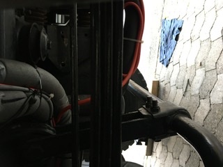

Hallo zusammen wie kann man erkennen ob Federn verschlissen sind
Bei mir sehen die Federn unterschiedlich aus mit den Spaltmassen
Lg Martin
Lg Martin

Im oberen Bild sind die Lagen anscheinend verbogen, da scheint mal was hartes gegen die Feder gekracht zu sein. Von daher ist der Unterscjied erllärbar.

Dem stimme ich zu, nur bezieht sich das zu große Spaltmaß eher auf das untere Bild, nicht das obere. Möglich das bei dieser Feder das Federauge von der Hauptlage abgetrennt ist und nur noch die Fanglage mit dem angerolltem Auge die Achsführung hat und die Last trägt. Die obere Lage ist dann quasi unbelastet und hakt bestenfalls noch unterm Fangauge. Das könnte in etwa dem im Bild zu sehenden "Spaltmaß" entsprechen und kann nur vermutet werden. Ggf. meldet sich der Themenstarter und macht mal ein Bild vom Gehänge dieser Feder.lura hat geschrieben: ↑2019-11-30 22:16:45Die Aussage von Martin, das die Federn unterschiedliche Spaltmaße haben, auf den Fotos m.E. erkennbar, ist Basis für meine Vermutung.![]()
