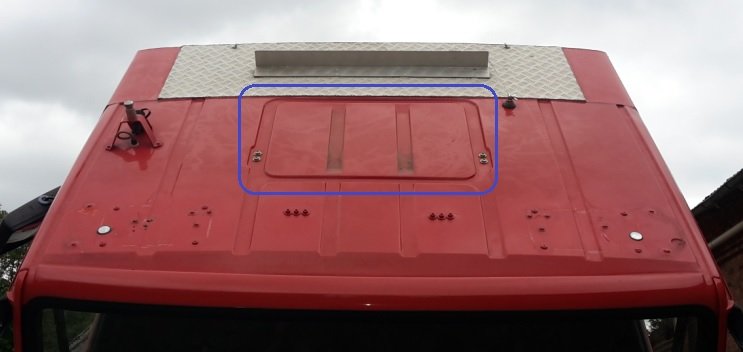

Re: Dachluke Fahrerhaus nachrüsten, ja oder nein
Hallo Bahnhof,
wir wollen auch so eine Dachluke zum Klappen einbauen und fragen uns, wie wir am Besten Adapter für die Sickem bauen. Wie würdest du das angehen? Mit Aluplatten? Oder hast du einen anderen Tipp?
Wir würden uns freuen, viele Grüße
Benny und Susanne
Geh zum Werbefritzen in deiner Stadt und kauf dir eine Dibond Platte.
Die mit einem passenden Kleber einfach auf dein Locch im Dach kleben, damit du eine plane Oberfläche hast.
Alublech geht sicherlich auch, aber Dibond lässt sich wesentlich einfacher Verarbeiten .
Und auch nicht mit mehreren Platten arbeiten, sondern einfach nur Eine draufkleben und halt massig Kleber drunter.
Und erst das Loch ins Auto schneiden, dann das gleiche Loch in die Dibond Platte und dann draufkleben
- wildandfree
- Selbstlenker
- Beiträge: 154
- Registriert: 2019-01-29 15:17:18
Hallo Bahnhof,
danke für den Tipp.
Verstehe ich es richtig, die komplette Fläche, in unserem Fall den erhabenen Bereich innnerhalb der Markierung,
mit einer Alu-Dibondplatte bekleben und die Sikken ausschließlich mit Sikaflex füllen?
Dann Loch in Platte und Dach...
Danke und Grüße
Susanne
danke für den Tipp.
Danke und Grüße
Susanne
Die Fläche ist ja im Original für eine Dachluke vorgesehen vielleicht findest ja eine passende, dann brauchst keine Bastelei.
Ansonsten habe ich meine Seitz Heki Dachluke folgendermaßen eingebaut:
- Passendes Loch ins Dach schneiden
- identisches Loch in die Dibond Platte schneiden
- Dibond Platte so zuschneiden dass sie eine ausreichende auflagefläche für die Dachluke bietet
- Zugeschnittene Platte aufs Dach kleben, trocknen lassen und die Dachluke einbauen
Zuerst eine Platte aufs Dachkleben und dann da ein Loch reinschneiden würde Ich auf keinen Fall machen.
