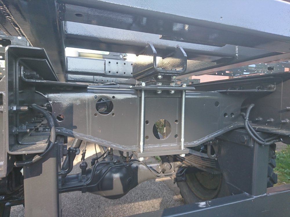

Ich habe mir endlich einen Traum wahr gemacht und einen Allrad-LKW zum Wohnmobil umgebaut.
Es war ein Fahrzeug der dänischen Armee mit Rautenlagerung.
Nach 3 Jahren Bauzeit hat er seit Mai diesen Jahres endlich TÜV. :)
Jetzt habe ich eine Frage an Euch genau zu dieser Rautenlagerung.
Dies ist der hintere Lagerbock.
Hat jemand von Euch genauere Informationen über den Konstruktionsaufbau dieses Lagerbockes? (Hersteller...)
Von MAN selbst gibt es keine Informationen zu dieser Lagerung. (stammt nicht von Ihnen und sie wissen auch nicht, wer diese Lagerung überhaupt gebaut hat)
Auseinanderbauen geht nicht, da ich keine Ersatzlagerung habe.
Aber ich finde dieses Lager hochinteressant, da offenbar einfach im Aufbau und ruhig im Gelände. Heißt, der Aufbau schwankt im Gelände nicht wie auf hoher See bei Windstärke 10.
Wenn ich genaue Pläne habe, wäre ein Nachbau kein Problem.

sieht aus, wie eine ganz profane Gummilagerung.
(Mit Mittelblech gegen Querdehnung.)
Also wie bei Neotopf-Brückenlagern im Straßenbau.
D.h. unten und oben ein Blech auf einen Gummiblock aufgeklebt (aufvulkanisiert).
Entweder gibt es sowas im ET-Handel, oder man kann es (bezahlbar) anfertigen lassen.
Gibt es da noch eine Notsicherung, wenn die 4 Gummis mal plötzlich allesamt abscheren ?
Wenn es ganz blöd kommt, würde ich mir die Bleche zuschneiden lassen,
und dann (jeweils) eine Serie Gummipuffer mit Innengewindehülsen dazwischen schrauben.
Wenn man nur runde Gummipuffer ergattern kann,
ist es möglich mit einer Flex und DÜNNER Scheibe die vorsichtig zu Quadraten zurechtzustutzen.
(Habe ich gerade bei einem Volvo-PKW so gemacht.)
Sind die Gewindestangen original ?
Zumindest in Deutschland muß da immer mindestens ein Gewindegang überstehen.
Mir ist auch das 'zu windig'.
Ich baue da gerne Mutter und (mindestens halbhohe) Kontermuttern dran.

Das Lager ist nur der Sockel mit dem Gummi und die vier Schrauben zur halteplatte darunter?
Der Träger ist von Rahmen selbst? Das ist simpel... oder hab ich was verwechselt?
Dann:
Mag mal jemand erläutern wie die Art der Lagerung (Block oder Drehgelenk) bei einer Raute mehr oder weniger wackeln soll bei gleicher Verschränkung?
Oder geht der Rahmen einfach nicht mit? Oder neigt ein masseträger Koffer dazu Ränder grundlos anzuheben durch sein Aufschaukeln? Dämpft der Gummi?
Ich dachte Gummiblöcke seien eher die Variante, die die Armee wegen der Kosten verbaut bei Verzicht an Geländegängigkeit
Nö?

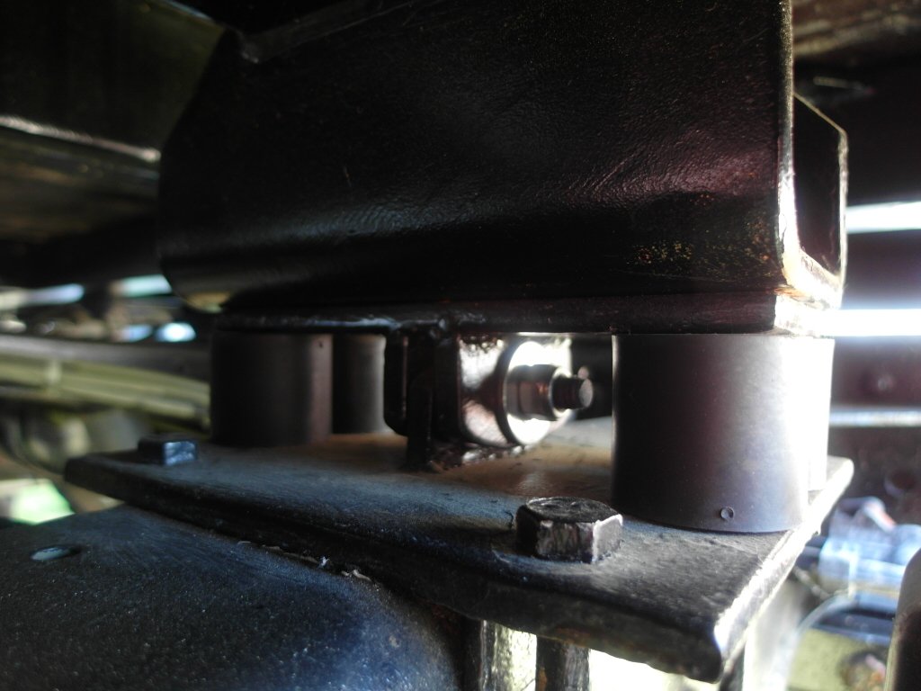

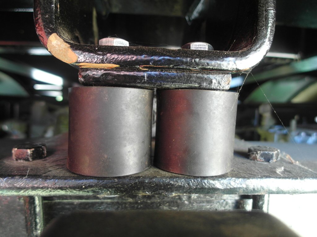

ich stand vor dem gleichen Problem. Die Lagerungsblöcke sind nicht zu bekommen, deshalb habe ich die Teile selbst gebaut.
Ein Forumsmitglied hat mir seine alten verrosteten Teile als Anschauungsmaterial dazu zur Verfügung gestellt. Getestet habe ich meinen Eigenbau
allerdings noch nicht. Die liegen für den Notfall im Auto.
Ich fahre seit 5 Jahren mit dieser Lagerung und FMII Shelter. Hatte immer ein etwas mulmiges Gefühl ob das wohl halten wird. Dieses Jahr
fuhren wir in Zentralasien über e x t r e m schlechte Straßen und es hat gehalten. Bin sehr zufrieden mit dieser Lagerung.

Ich habe es so gelöst, hält bisher 4000 km problemlos. Und war sehr kostengünstig.
Gruß Patrik

der alte verrostet Lagerbock kam glaube ich von mir, da hatte sich eine Platte abgelöst, also abgerostet. Und ja der TÜV hat es gesehen, ich habe da keine Bauschmerzen, zusätzlich ist ja auch noch eine Wippe eingeschweißt, vorher war wie bekannt dort keine Sicherung und ich bin mit dem unerkannter Schaden rum gefahren, ohne das ich die Pritsche verloren habe.
