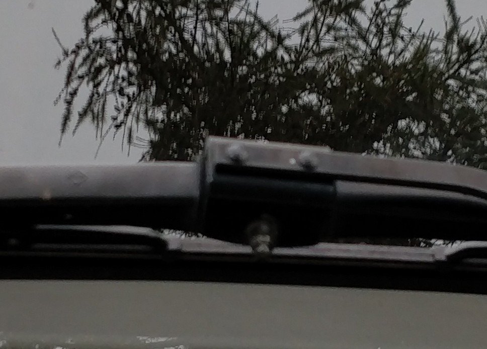

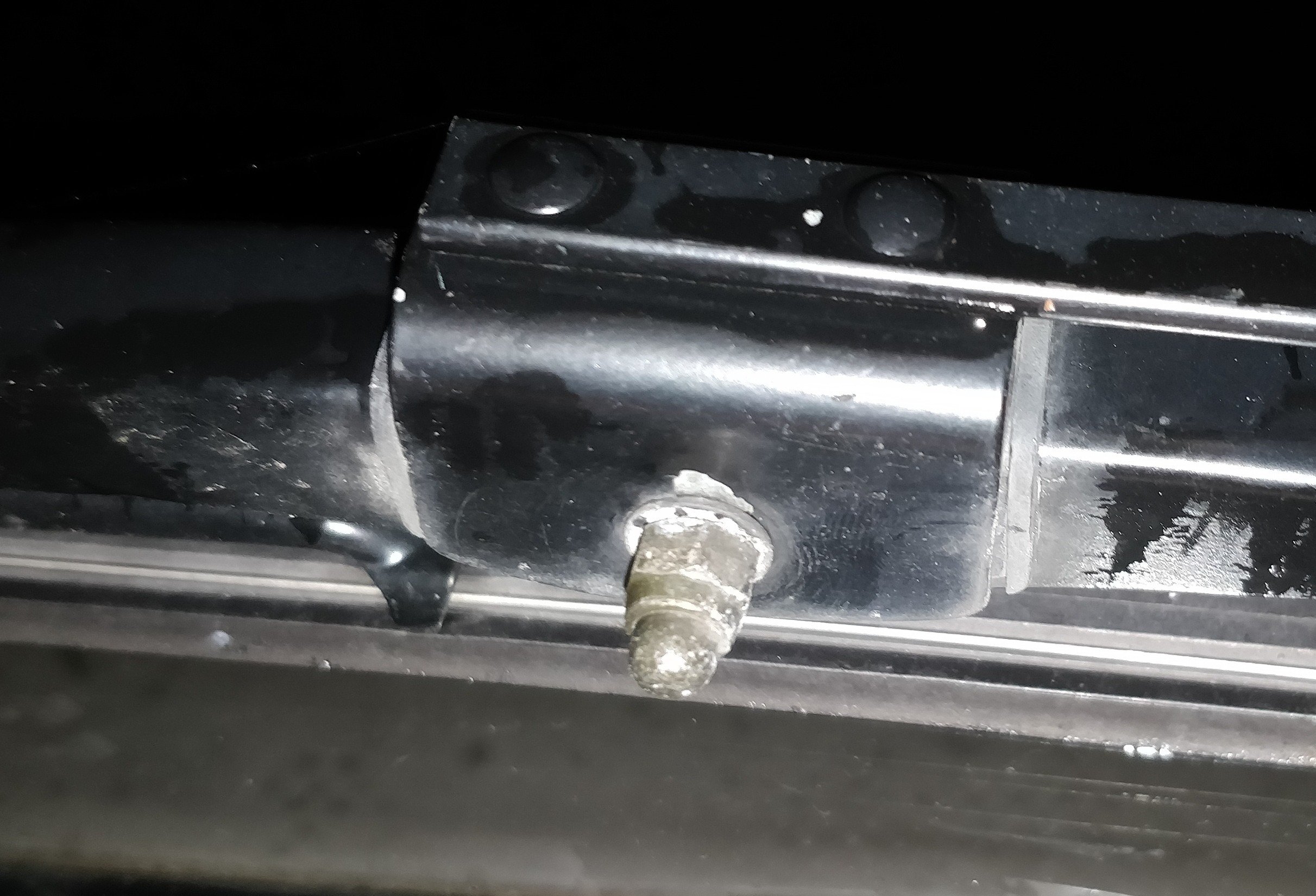

Hallo zusammen
Weiss jemand zufällig wie die Bezeichnung für die Wischblätter 600mm beim 4er Club Häuschen ist. LKW ist ein Iveco 80-16AW. Dürfte dasselbe sein wie der 90-16 oder 90-17.
Die alten sind von SWF und sind geschraubt. Finde es leider nicht raus. Habe schon Stunden gesucht.

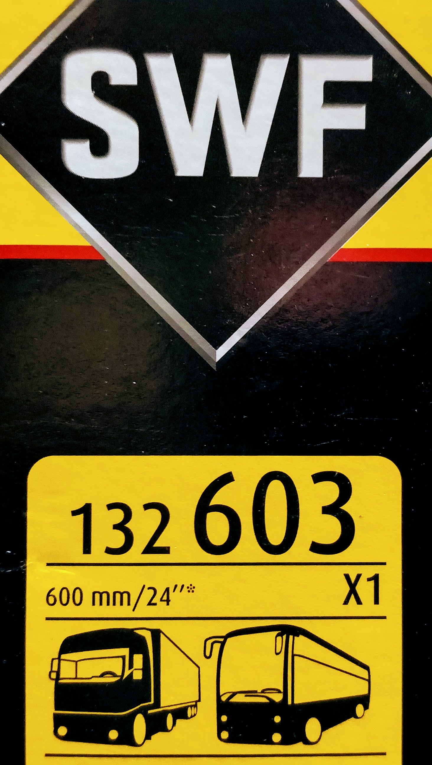

Wir haben den SWF 132603 gekauft und der hat gepasst. Wir haben auch einen 80-16 AW. Ich glaube ich habe das auch über das Forum herausgefunden.

Wenn bei Mercedes das Standardwischerblatt Bosch Twin N70 heißt, was aufn ersten Blick von Aufnahme & Co so aussieht wie bei dir, heist es vieleicht für nen Iveco mit 60mm Länge einfach Bosch N60? N70 kostet Stück keine 10€ brutto...

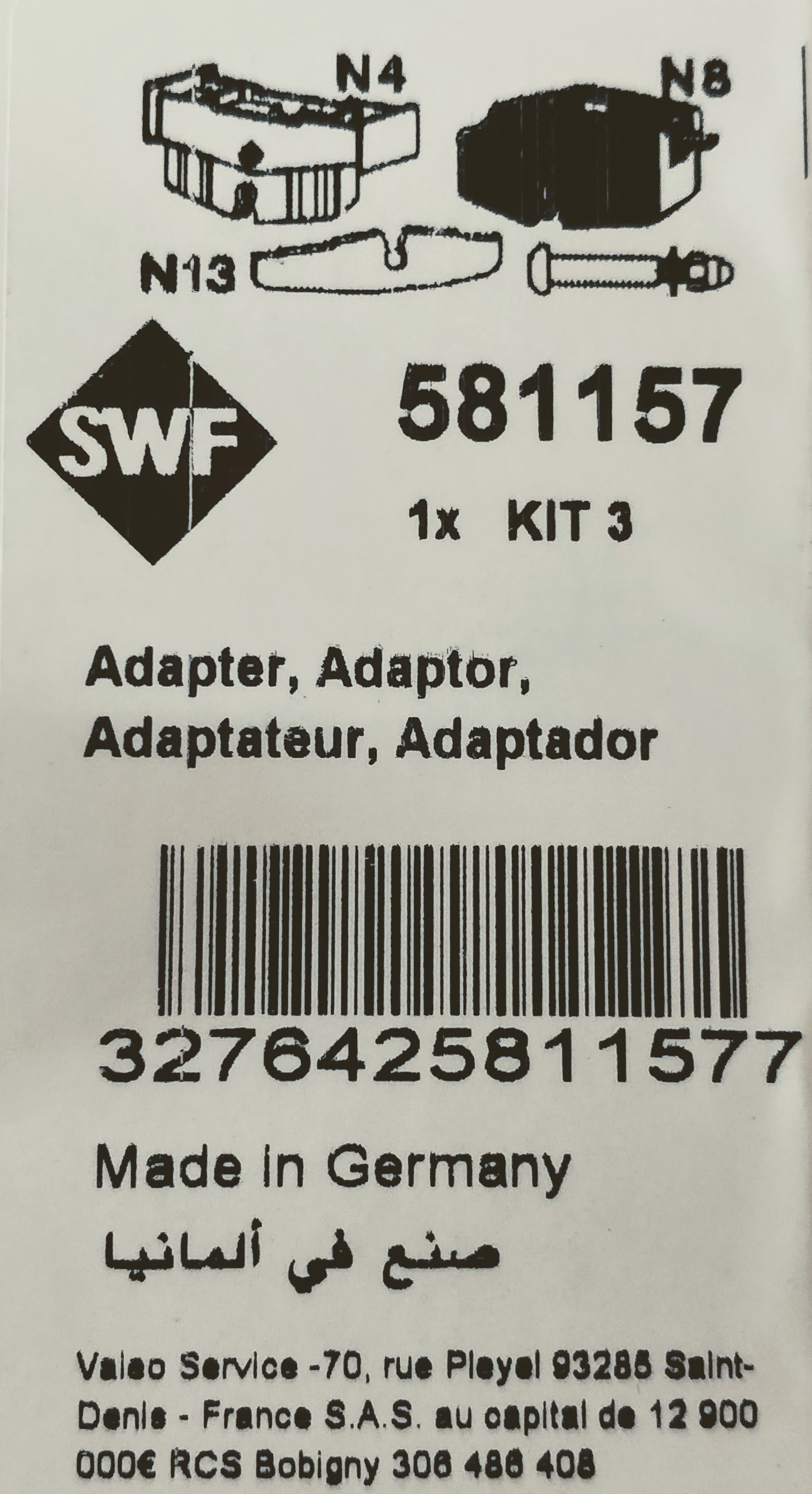

Es war tatsächlich SWF 132603 mit dem Adapterset SWF581157.
Ursprünglich war da mal ein 132600 drauf, diesen gibt es jedoch nicht mehr. Dafür gibt es eben nun diesen Adapter welcher für den 132603 eingesetzt wird.
Die Geschichte von Bosch heisst dann N63, jedoch nur mit dem Adapterset von SWF montierbar.

....und ab jetzt ohne Werkzeug tauschbar :angel:

Wenn der Adapter dranbleibt Ja... ;-)

ist das Adapterset nicht mehr automatisch mit dabei? Da sieht man, wie lange der 110-17 nicht mehr auf meinem Hof steht ;) Von den Adaptern selbst müsste ich noch ein paar da haben...

Kosten 2.50 ;-)

Cool, diesen Adapter kannte ich noch gar nicht.
Ich habe bei unserem alten O&K Radlader, dessen Wischerblatt auch geschraubt ist, immer ein normales Wischerblatt umgebaut, d.h. die Halterung für die Clipse ausgebohrt...
