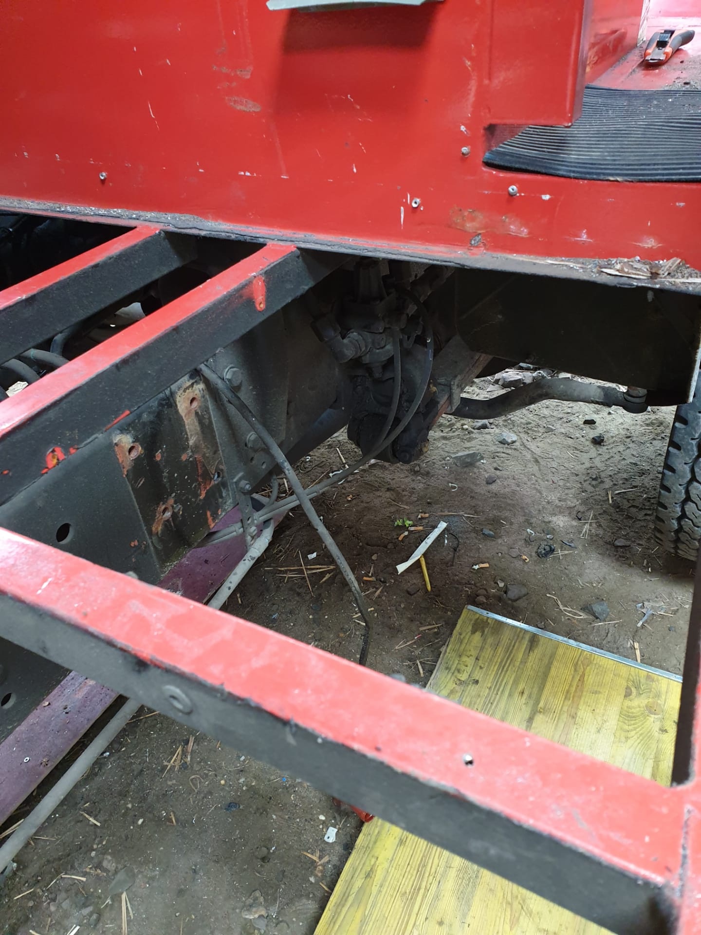

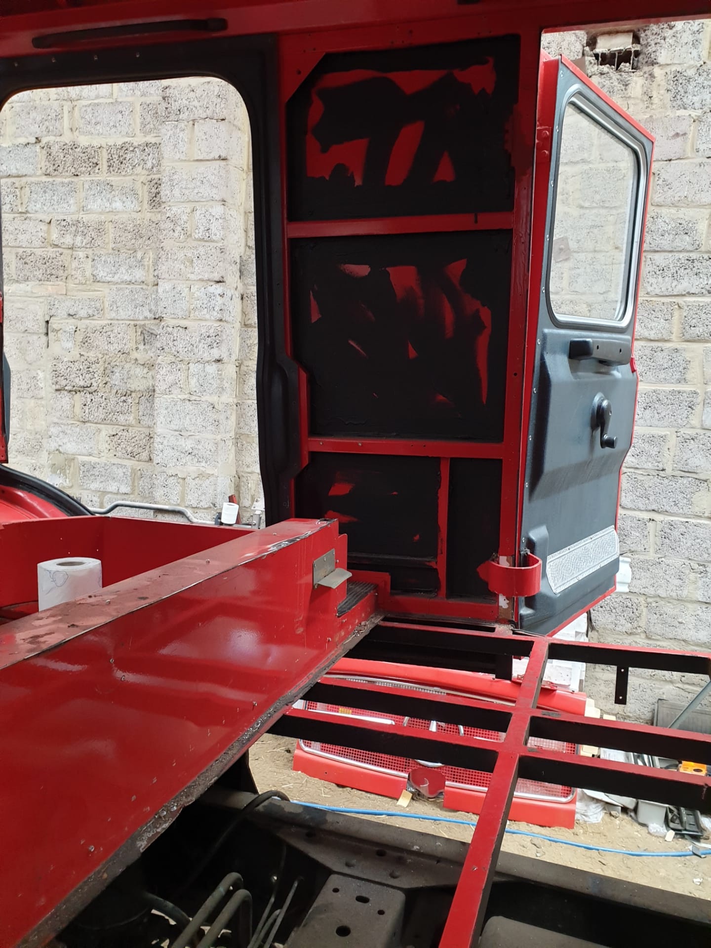

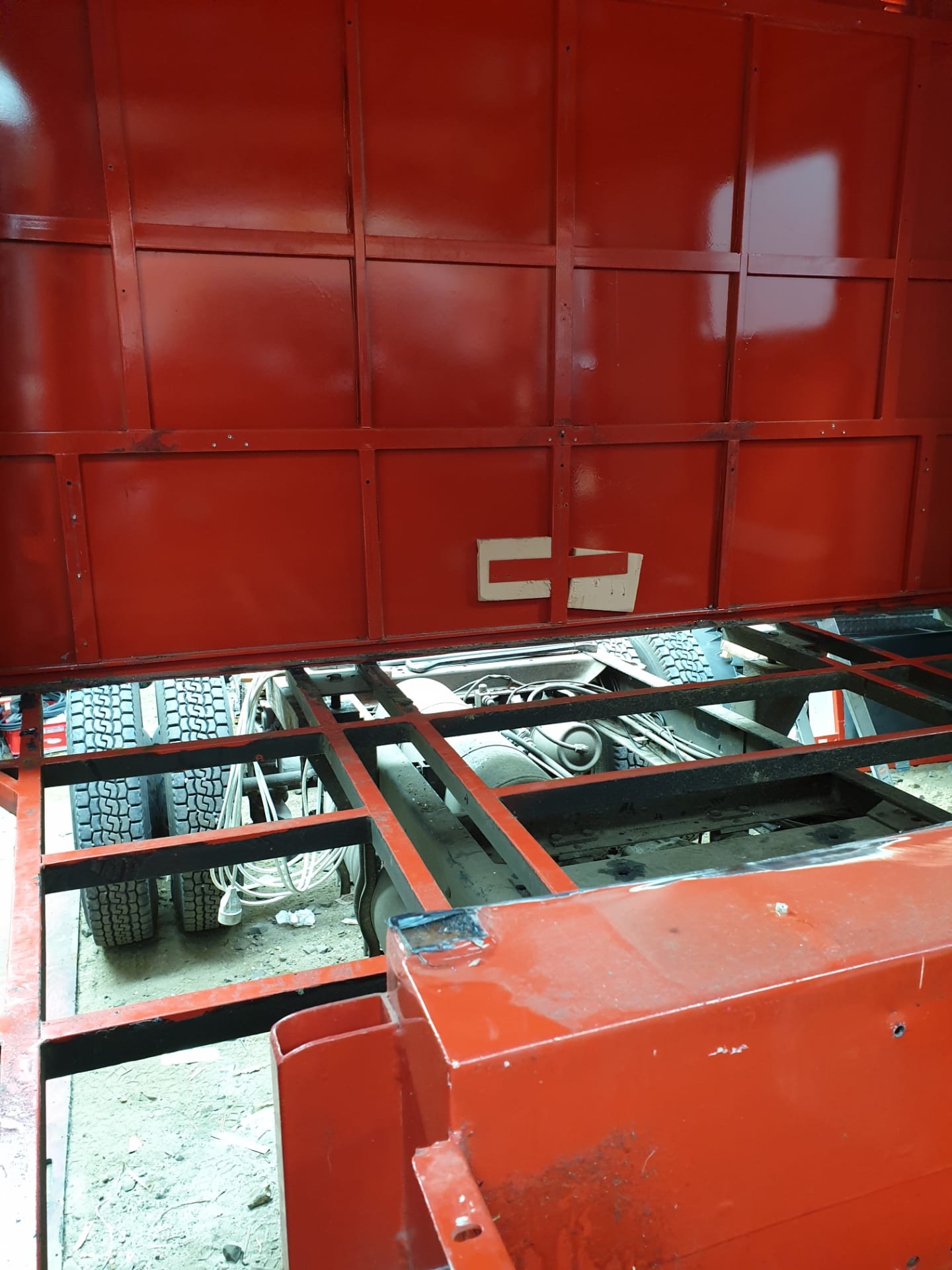

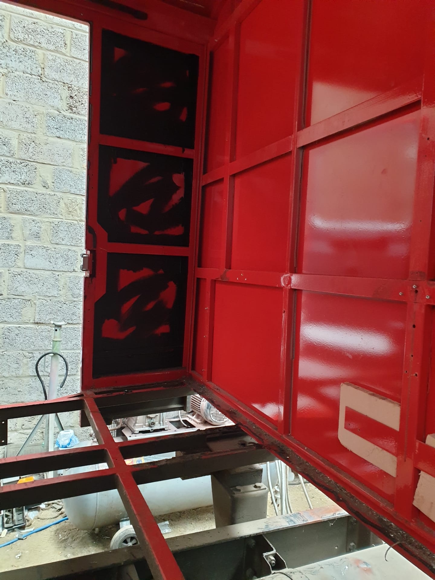

Hier einige Fotos dazu: Die Kabine wird übrigens vor den hinteren Türen abgeschnitten. Wir folgen dann jeweils den Ausschnitten der Türen nach oben, das ist einfacher.
Gruß Dsg

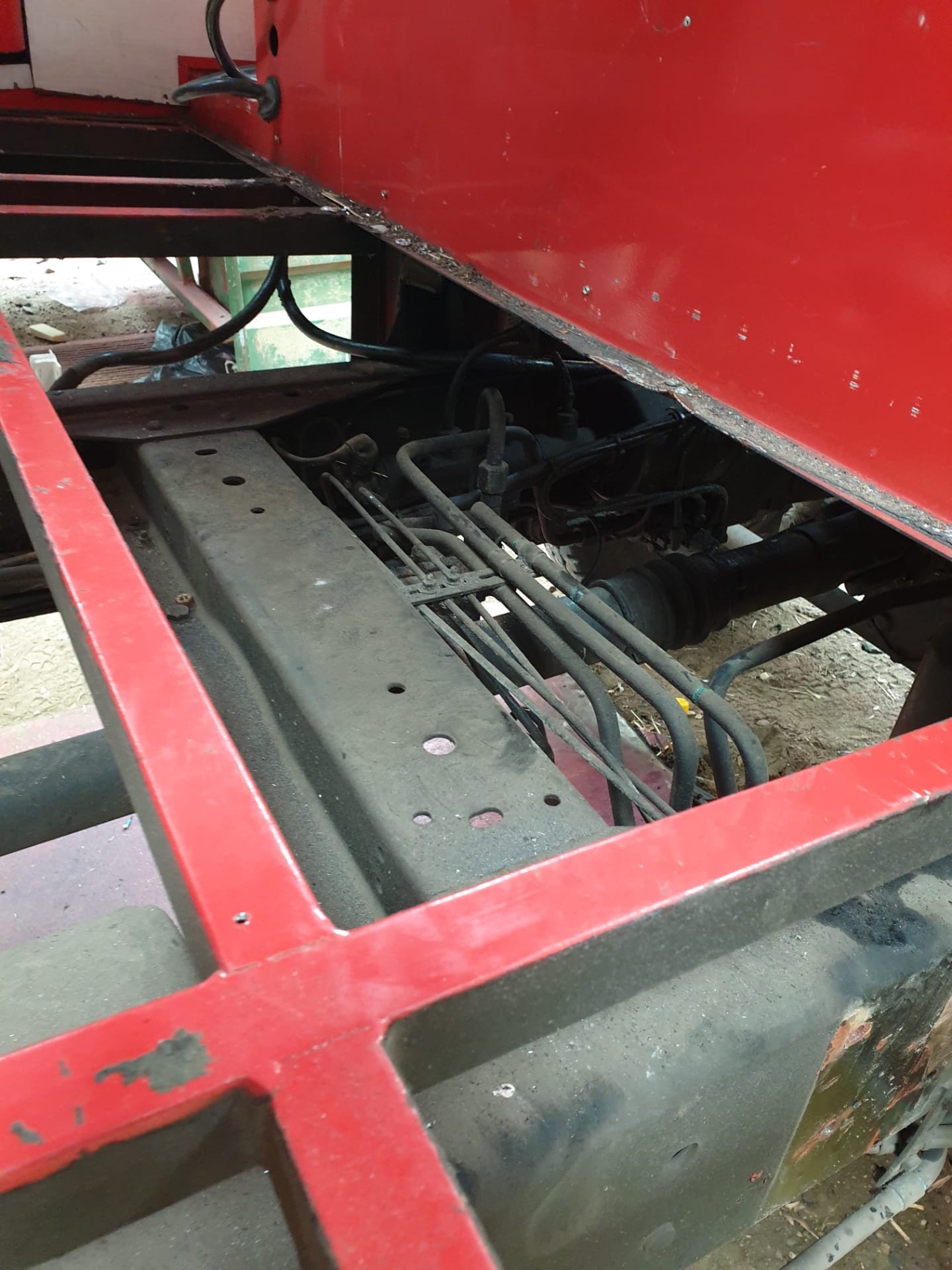

Hier nochmal ein Foto von der hinteren Lagerung, die nach vorn versetzt werden soll. Wäre es ratsam, den Silenblock zu enfernen und diesen dann gegen eine längere Feder auszutauschen?
Dsg

sehe ich da nicht noch den Bügel der oben übern Rahmen geht auf dem oben drauf die beiden Sielntgummis des Mittleren Lagerpunktes sitzen?
Zumindest bei mir ist das so...

Ja, stimmt. Habe mit meinen Schlossern Rücksprache gehalten. Die mittleren Lagerhalterungen kommen demnächst ab. Die hinteren, die nach vorne kommen, werden aber außen bleiben. Feder und Silentblöcke bleiben, wie sie sind. Nächste Woche soll die Kabine abgeschnitten werden, dann wird die Rückwand eingeschweißt. Falls Interesse besteht, berichte ich gern weiter.Beitrag von JRHeld » 2019-10-24 9:31:06
