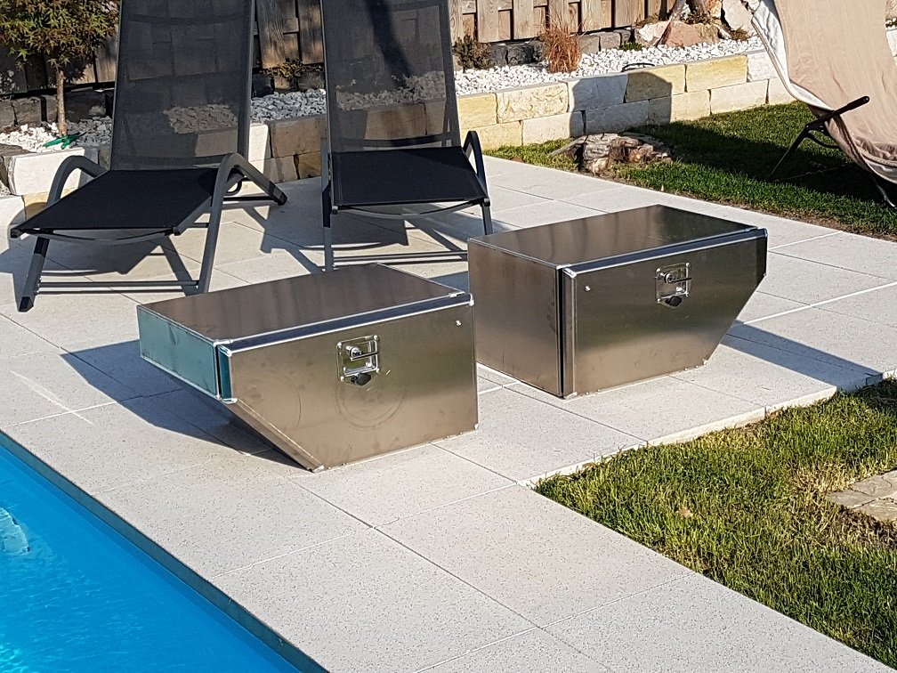

Ich habe V2A Kästen.. zumindest optisch die bessere Wahl finde ich.

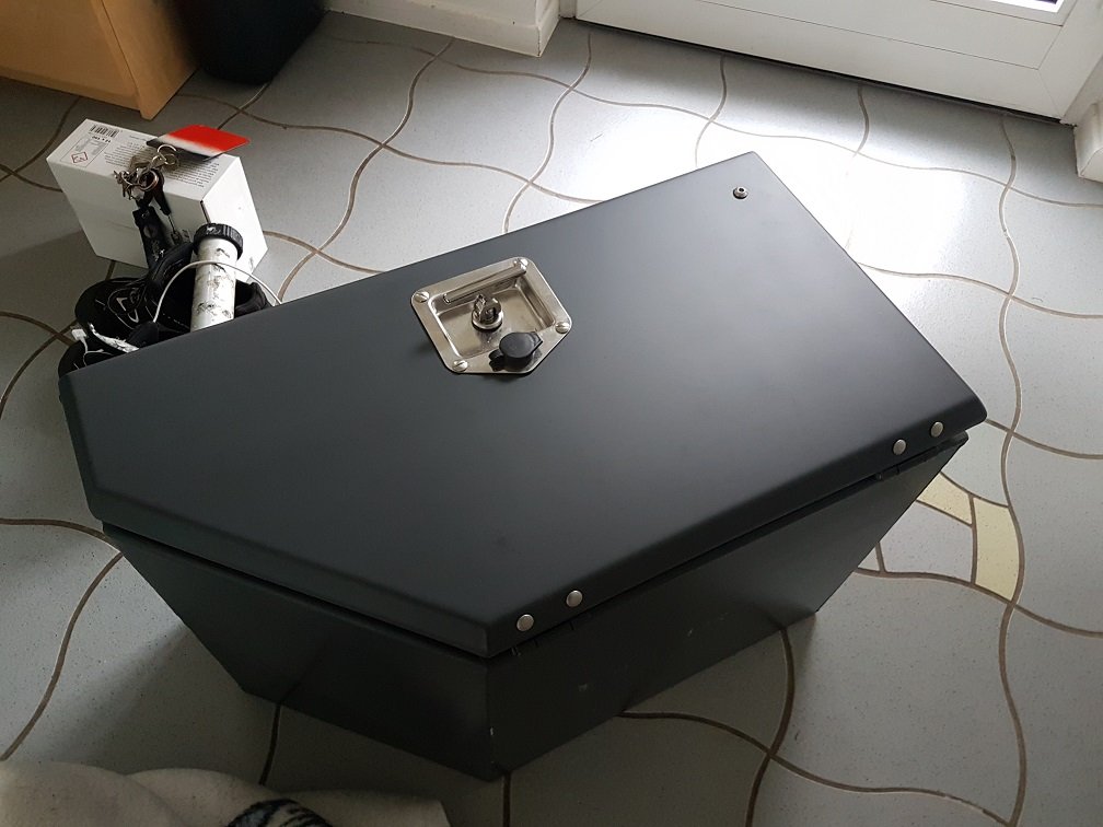

Re: Staukästen Material vs Gewicht
Hallo chevyuser,
Wenn das Gewicht eine wichtige Rolle spielt sind ev. Stauboxen aus Alu noch eine Option?
Ursprünglich wollte ich auch welche aus VA auf Mass anfertigen lassen habe mich dann aber nach Rücksprache mit dem Hersteller edelstahlhaus.de für Alu entscheiden.
Gründe für den Entscheid waren das geringere Gewicht sowie die dickere Materialstärke von Alu im Vergleich zu VA (ein Teil meiner Staukasten ist hängend befestigt, was bei VA Kästen offenbar nicht empfehlenswert ist da die Verbindungen / Schweissnähte eher reissen können).
Bin bis jetzt ca. 8t km gefahren, mit relativ geringem Pisten Anteil, Langzeiterfahrung steht also noch aus.

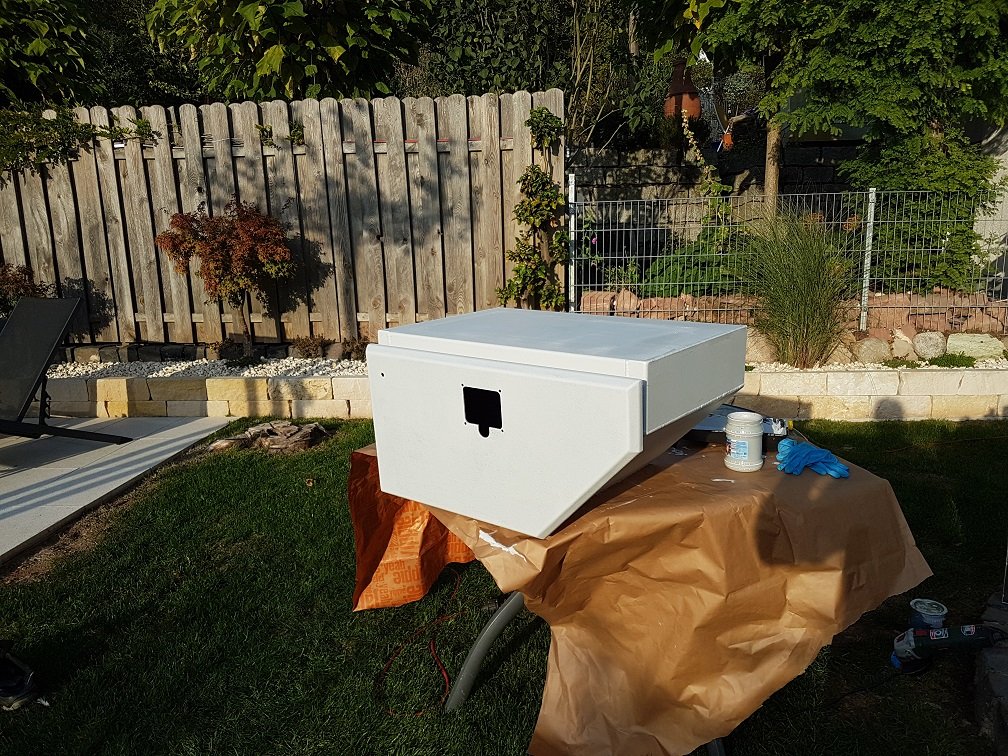

ich habe Alu-Staukisten, bestellt über die Fa. Edelstahlhaus. Die Qualität ist top.
Habe sie epoxiert und dann mit 2-K-Lack seidenmatt lackiert.
LG Stefan
LG Stefan
