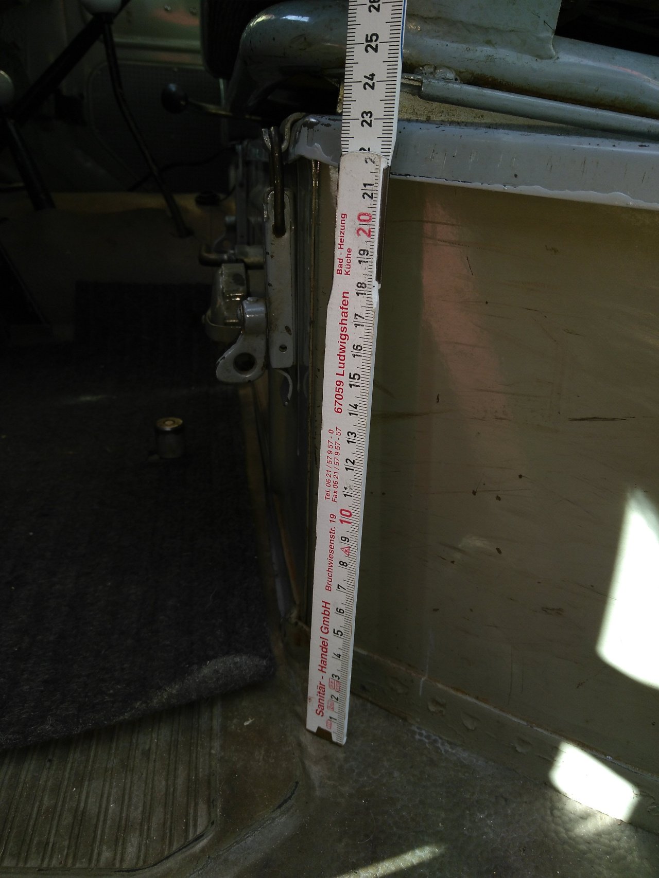

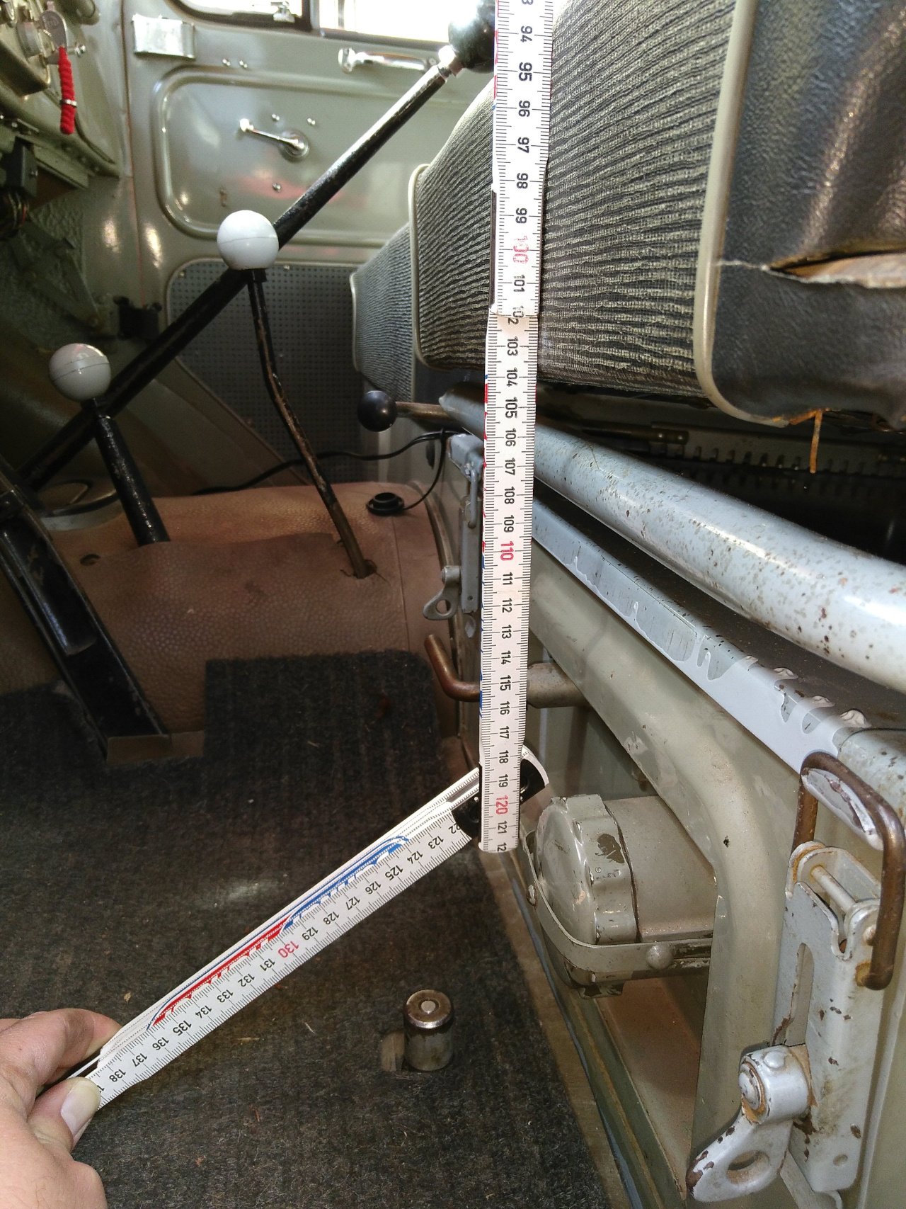

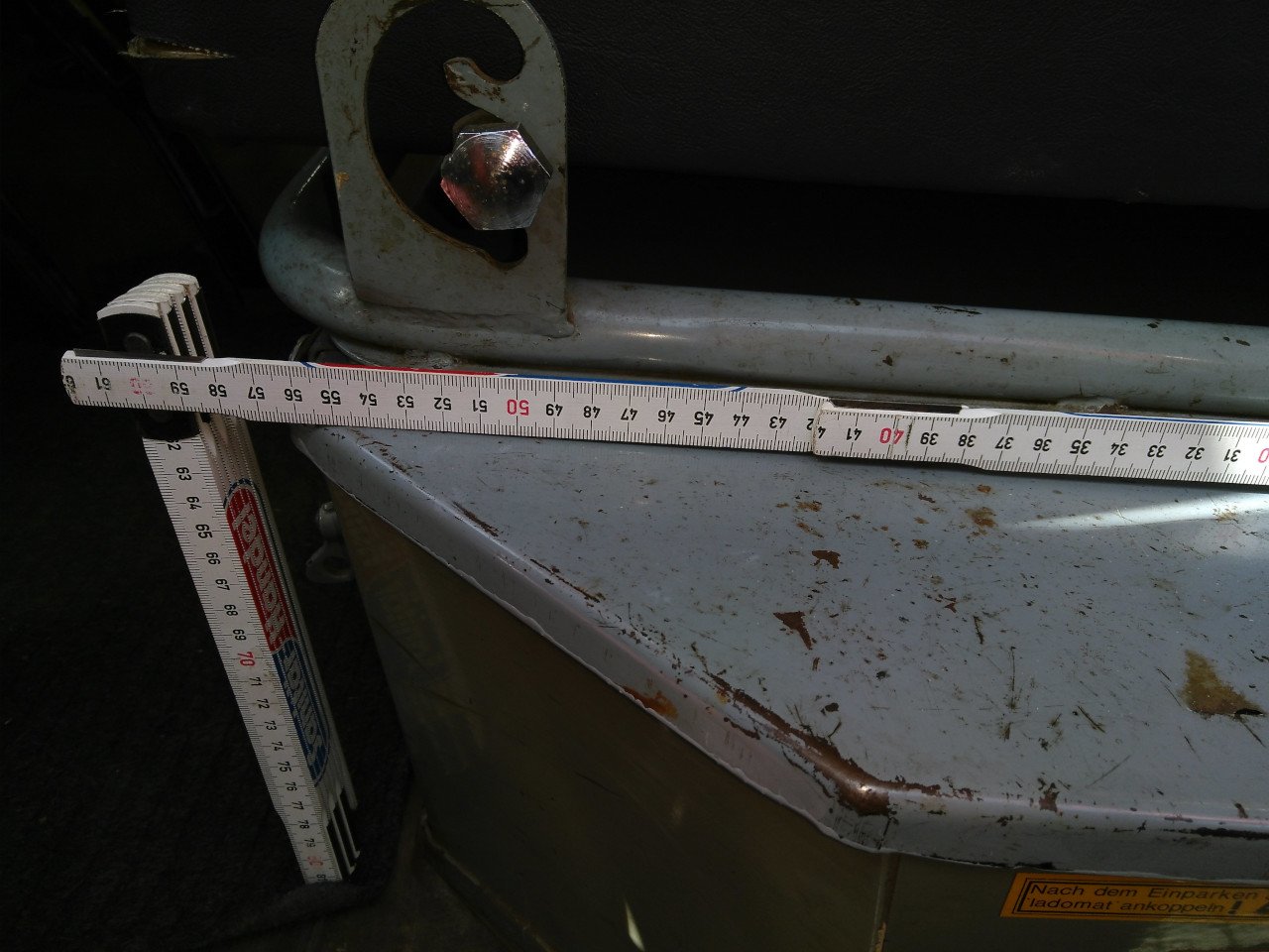

Hallo Micha,
- die Gesamtinnenhöhe im Fahrerhaus direkt vor dem Fahrersitz/Batteriekasten
Himmel bis Oberkannte Batteriekasten ca. 109cm, plus Höhe Batteriekasten ca. 23cm, also ca. 132cm
- die Höhe des Batteriekastens vor dem Fahrersitz
vorne inkl. Deckel ca. 23cm, fällt nach hinten ab, hinten 18cm
- und die Tiefe des Batteriekastens, also Vorderkante bis Rückwand auf Höhe des Fahrersitzes.
ca. 58cm
Hoffe das hilft Dir weiter.
Bin schon gespannt auf die Bilder von den Chevy-Sesseln im Mercur :-)
Viele Grüße und viel Spaß
Lars
