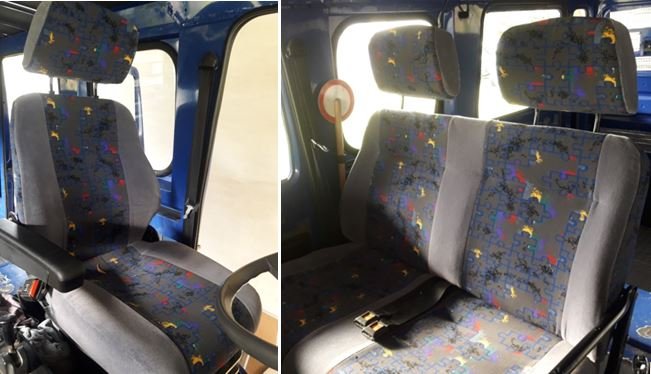

Und könnte dann etwa so aussehen. Samtartige Oberfläche, extrem robust und (wichtig) piekt nicht wenn man mit kurzen Hosen drauf sitzt. Da musst du drauf achten einige Bezugstoffe, für Bus und Bahn, pieksen gern.
selber machen geht schon, da solltest du aber gut nähen können und ein wenig Erfahrung mit Polstern haben. Besser du gibst die Sitze in die Sattlerei. Die haben schon mal immer eine Auswahl an Stoffen zu liegen und beraten dich auch. Strapazierfähig sind z.B. die Stoffe von Linienbussen oder Straßenbahnen. So habe ich es dto. gehalten.

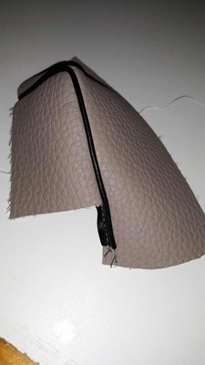

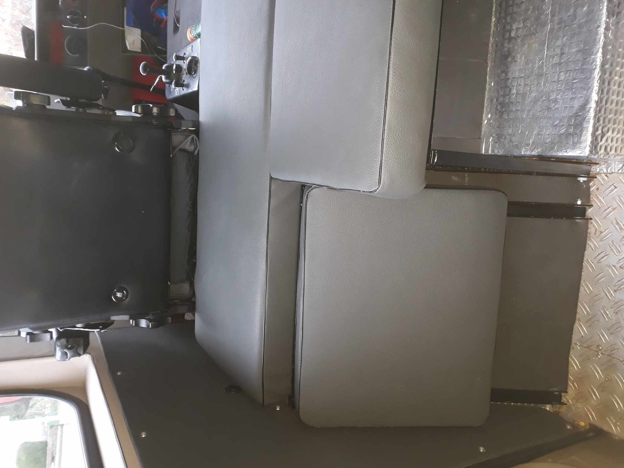

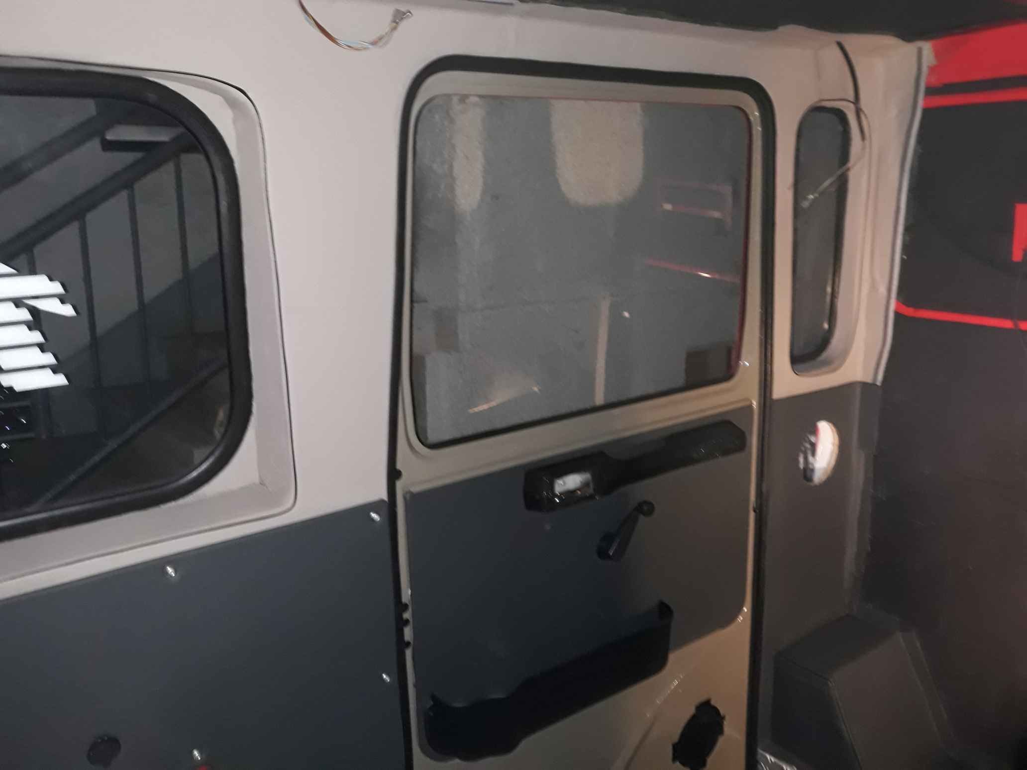

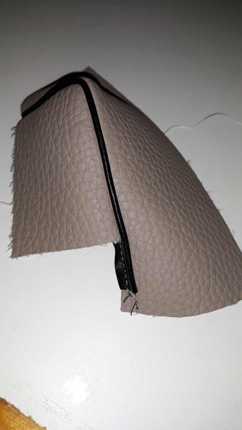

Super,..... Wenn du willst, meine bräuchten auch Sowas....
Wenn du noch mehr Lust verspürst, oder deine Technik weiter ausbauen möchtest, meine Sitze würde ich "opfern"
Top!!!!
Top!!!!
