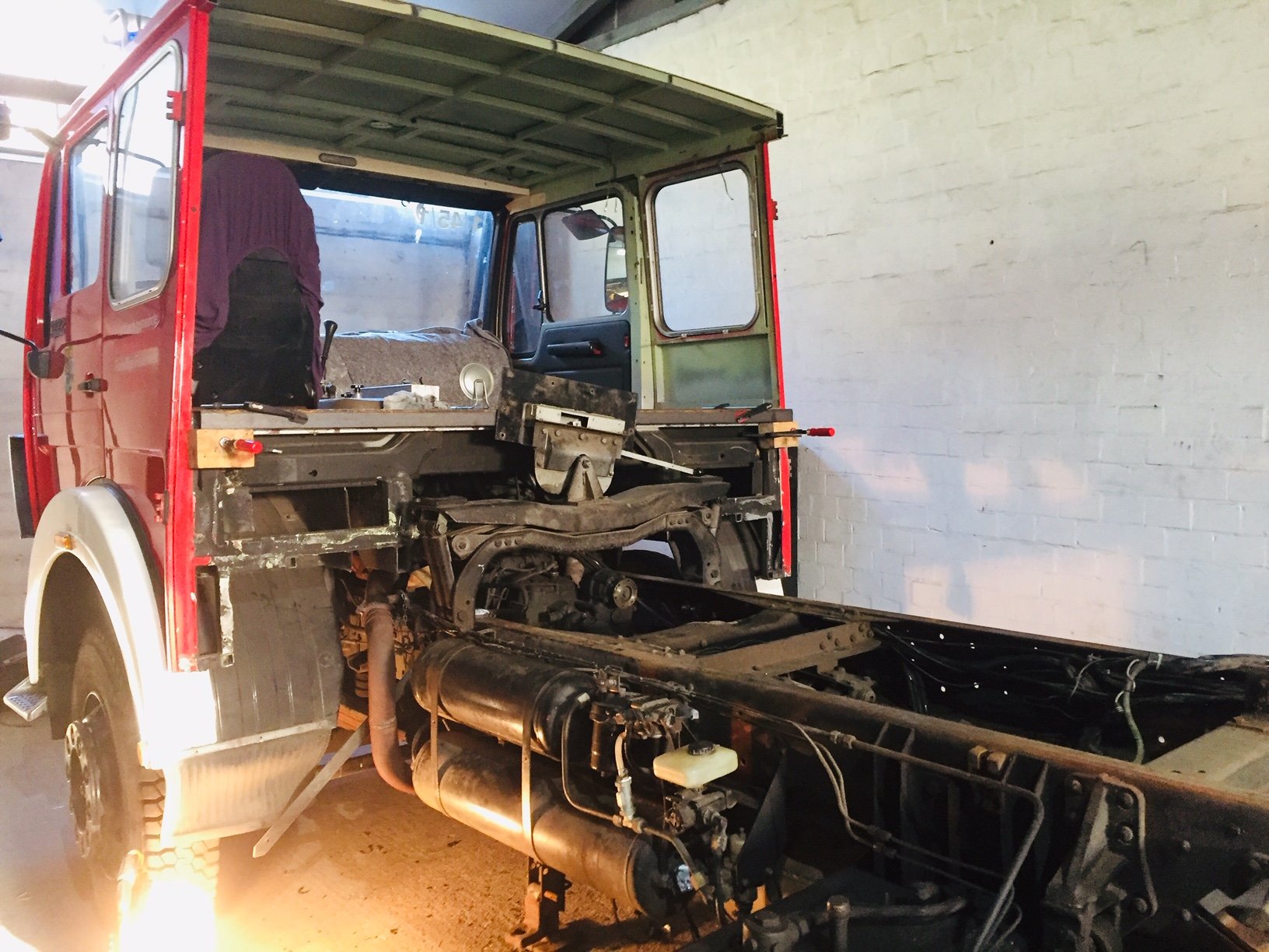

Hallo Forum,
Das Fahrerhaus meines 1113 wird von einer Großraumkabine zum Fernfahrerhaus eingekürzt. Dann muß auch die hintere Lagerung nach vorn versetzt werden. Nun meine Frage:
Sollten wir - gewissermaßen in einem Aufwasch, da das ganze Haus ohnehin abgenommen wird - die hintere Lagerung modifizieren/optimieren ? Ich meine, im Forum dazu mal etwas gelesen zu haben, kann den Beitrag im Archiv jedoch nicht ausfindig machen.
Danke für ein Feedback.
Dsg
Dsg

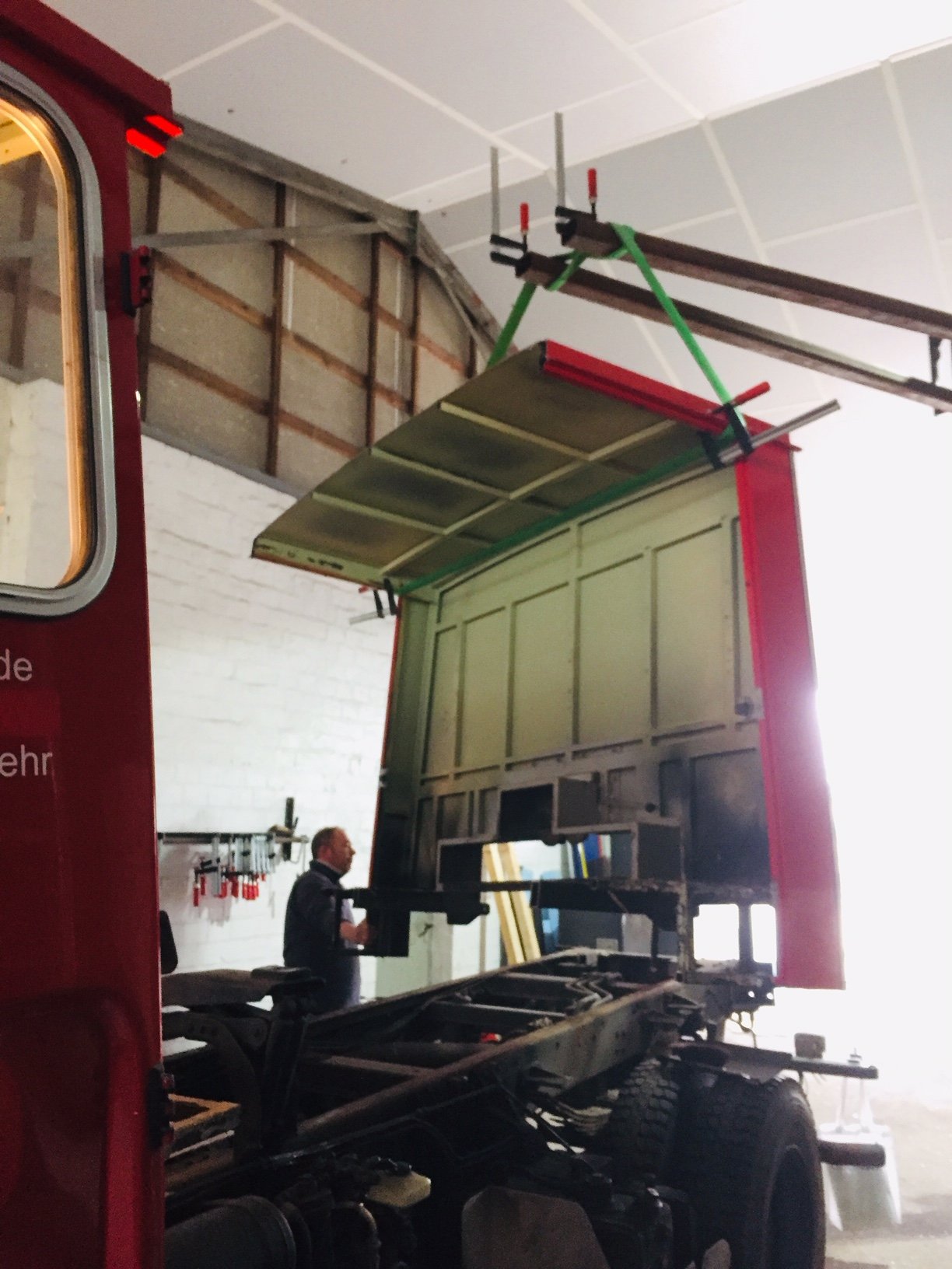

Hallo Mark,
danke für die Hinweise. Ich hoffe mal, dass mein Schlosserteam das auf dem Schirm hat. Aktuell befindet sich der Wagen in Belgien. Dort macht sich ein Team mir ganz alten Hasen, die schon einige Kurzhauber zu Museumsstücken aufbereitet haben, an den Umbau. Die sollten das eigentlich drauf haben.
Das Fahrerhaus wird ganz abgebaut, gekürzt (Fernfahrerhaus), Tanks raus, alles raus, alles innen und außen lackieren. Auch Motor und Chassis werden lackiert. Neue Federn, Auspuff... Es ist sehr viel Arbeit. Der Wagen soll im Februar fertig werden. Dann soll in einem Spezialbetrieb der Radstand gekürzt werden (wohl in Berlin).
Kann mir denn jemand bei meiner Eingangsfrage weiterhelfen: Wäre es sinnvoll, die ursprüngliche (zwar mit Federn, aber eher „feste“) Lagerung zu belassen und nur nach vorn zu verschieben oder sollte sie - ähnlich einem Loslager - umgebaut werden?
Gruß Dsg
Gruß Dsg

Hallo Sascha, hallo Jakob,
zwischenzeitlich konnte ich mit dem Karosseriebauer Rücksprache halten. Tatsächlich sind die Lagerungen so aufgebaut wie von euch beschrieben. Mein Schlosser möchte die mittleren Lagerungen durch die hinteren (bei mir mit Federn) ersetzen. Etwaige Schäden (hab die zahlreichen Beiträge dazu gelesen) hoffe ich so langfristig zu vermeiden. Außerdem wird die Kabine ja etwa 50 cm kürzer als die kurze Doka; sie wird genau nach dem kurzen Mittelteil (vor der hinteren Tür) abgeschnitten. Die Fahrerhauskabine geht dann 35 cm über die (derzeit mittlere) Lagerung hinaus. Ich möchte später im „Fernfahrerteil“, also hinter den Sitzen, die Fahrzeugbatterien unterbringen.
Ich werde weiter berichten.
Dsg
Dsg
