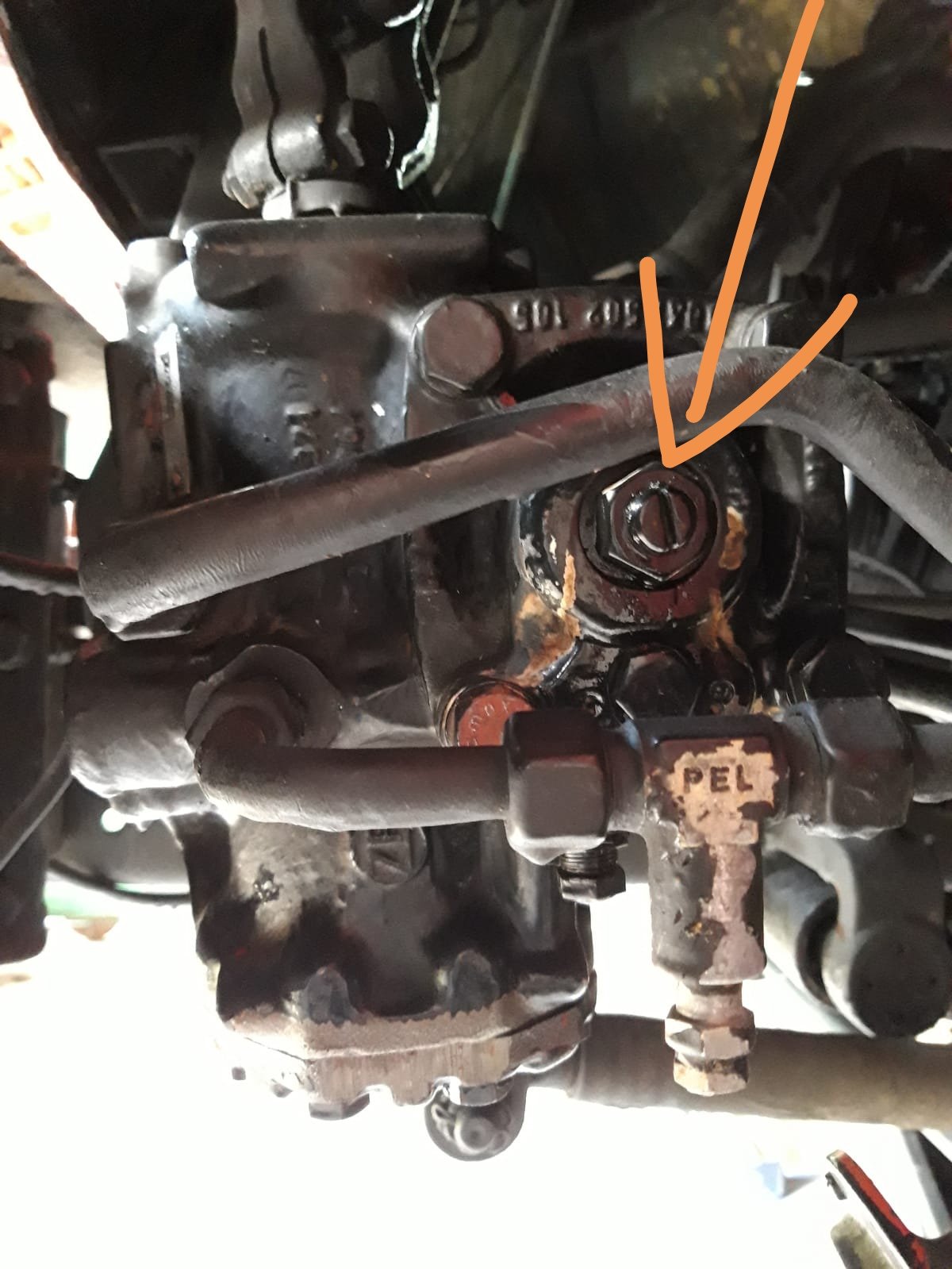

unser Lenkgetriebe am 90-16 ölt.
Einmal unten am Deckel. Das sollte leicht zu beheben sein. Und dann einmal an einer seitlichen Schraube. Diese Schraube sieht aus als wenn man dort irgendwas einstellen kann. Weiß jemand was das ist? Was stellt man dort ein? Kann man die Mutter/Schraube rausdrehen und neu abdichten?

Mit der Stellschraube kann man die axiale Position Schnecke zu Schneckenrad und damit das Lenkspiel einstellen.
Um das Leck zu finden und dann abzudichten, dazu müßtest du mal die vier Schrauben lösen und den seitlichen Deckel abnehmen.

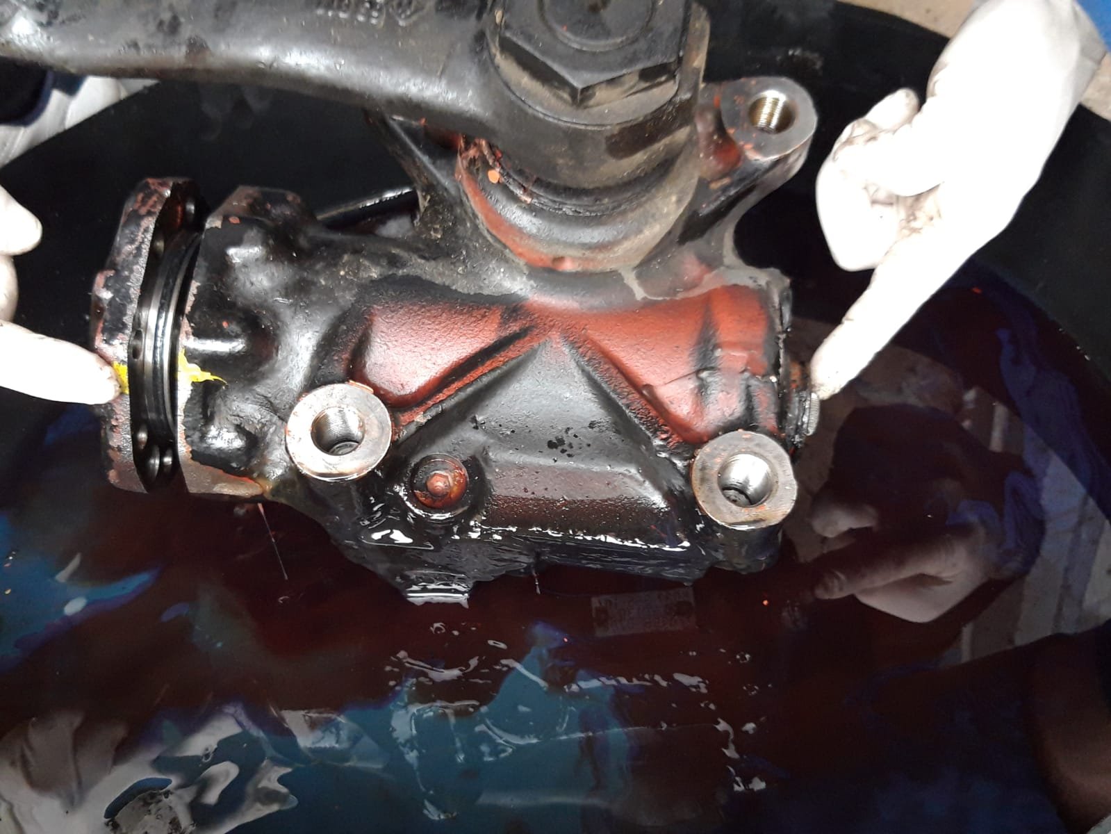

falls mal jemand ähnliche Probleme mit dem Lenkgetriebe hat ... folgender Link/Dokument hat mir sehr weiter geholfen:
https://www.google.de/url?sa=t&source=w ... 1499715265
Ich hoffe das Teilen ist erlaubt. Das dort beschriebene Getriebe ist zwar nicht das aus dem 90-16 aber sehr ähnlich und man lernt daraus sehr viel. Ich konnte daraufhin meines ausbauen und abdichten.
Zum Ausbau benötigt man sehr solides Werkzeug und langes Rohrmaterial um die Schrauben zu lösen. Es hilft ungemein die Frontstoßstange teilweise zu demontieren und ab und zu das Fahrerhaus zu kippen.
Vor dem Ausbau sämtliche Stellungen und Verzahnungen zu markieren gibt einem ein ruhiges Gewissen.
