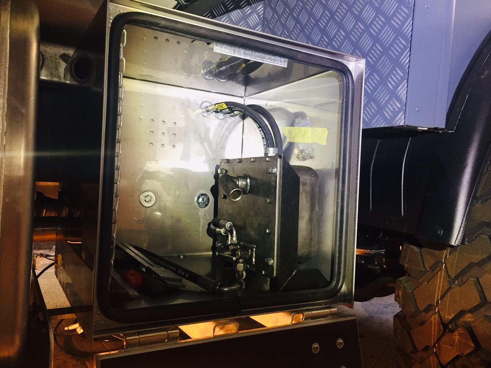

bei mir kommt die Pumpe zusammen mit dem Separfilter in eine Staubox auf die Beifahrerseite zwischen Tank und Fahrerhaus.
Bilder kann ich nachliefern.
VG Uwe
VG Uwe

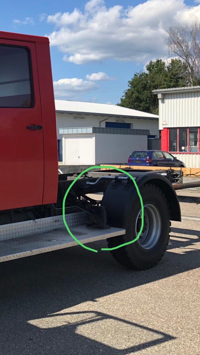

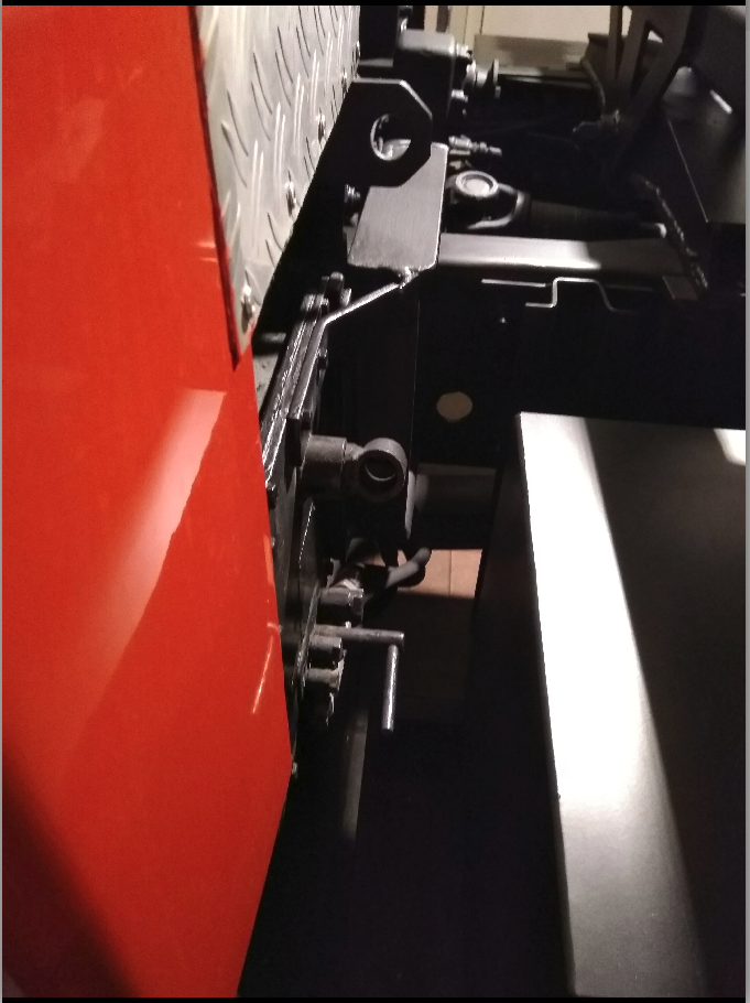

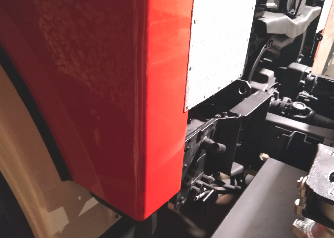

Re: Benz 1222 Kabine kürzen - wohin Kipppumpe?
Bei uns sitzt die Pumpe noch an alter Stelle und wird wohl in eine Staubox wandern.
Jemand ne andere Idee? Kabine wird gerade gekürzt, evtl ne kleinere verbauen?
Vielen Dank

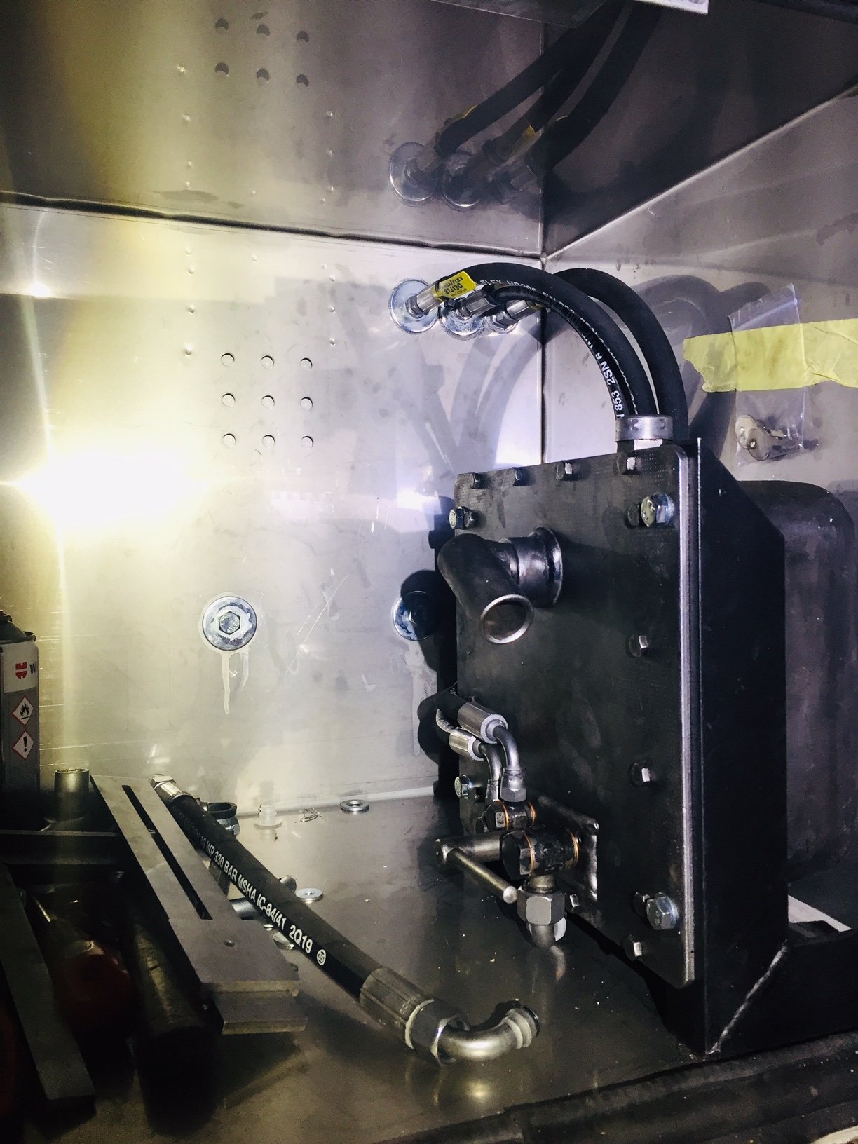

habe noch mal ein paar Bilder zur Unterbringung der Hydraulikpumpe in der Staukiste auf der Beifahrerseite gefunden.
Die Bilder sind während des Aufbaus entstanden, heute wohnen in der Kiste noch ein Separfilter und ein Voss Tankumschaltventil.
VG Uwe
VG Uwe
Hallo Uwe,
das gefällt mir
Ich denke das werden wir uns abgucken.
Lg
das gefällt mir
Lg
Vielen Dank
