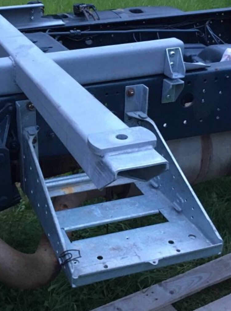

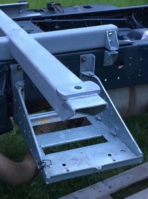

Hallo Georgi, sieht bei uns so aus, mit L-Profilen wurde die Plattform nach unten versetzt, somit ist sichergestellt dass der Batteriekasten keinen auf den Deckel bekommt. Auch LN2, auch FM2.
