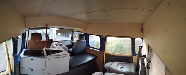

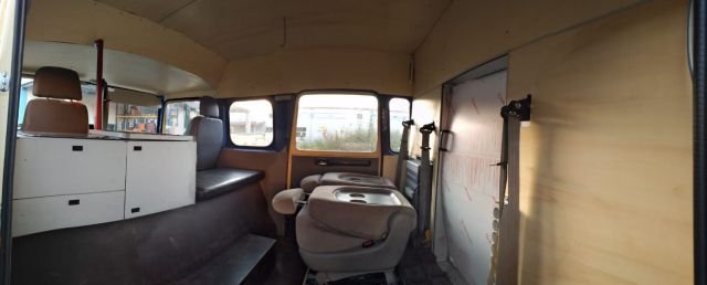

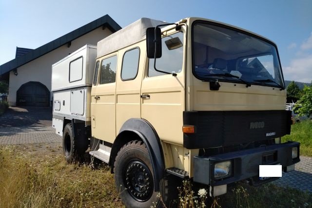

#7 Beitrag von Jan1234 » 2019-09-27 12:56:01
habe die Doka gelassen wg. Sitzplätze und erhöht. Dann Küche rein....
Je nachdem was man will und nutzen will.
Durchgangstüre/ Schiebetüre wird noch optimiert. Elektro fehlt noch ebbes, aber als Ideenanstoss ggf. hiflreich
Gruss Jan

#8 Beitrag von jules » 2019-09-27 13:00:34
Hallo Jan,
Sieht gut aus. Was für Sitze hast Du denn verbaut?
Ich wollte erst Sitze aus den Touran verbauten, die sind meinem tüvi aber zu neu.
Jules

#9 Beitrag von Jan1234 » 2019-09-27 13:07:43
hallo,
wg. H- habe ich noch nicht nachgefragt. Wollte erstmal ein paar Urlaube machen.
Sind entweger Sharan oder alhambra....
Vorteil: Umklappbar. Umsetzbar/ herausnehmbar. Kann 3 Stk hinten hin, 1x mitte vorne und wechseln
Also hinten mit 2 losfahren und beim Stehen den 3ten für´s Sitzen hinter holen. Fand ich ganz nett.
Gruss Jan
