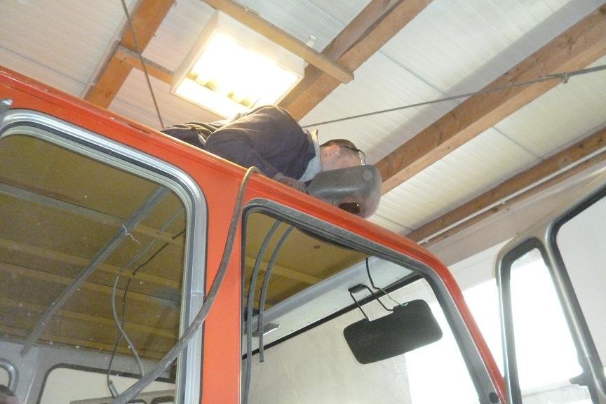

Wenn du eh lackierst...warum nicht zuschweissen?
Kupferklotz von innen gegenhalten und dann mit MAG Punkt für Punkt zumachen.
Anschliessend verschleiffen, (Spritz) spachteln und lackieren.
Besser und sorgenfreier gehts kaum.

#3 Beitrag von Mark86 » 2019-09-25 21:42:41

Mark86 hat geschrieben:
2019-09-25 21:42:41
Geht doch :hug: :rock:

Just like Nabeirhood and Mark86 told. Easy and forever.
Greetings.

#6 Beitrag von Mark86 » 2019-09-26 6:55:31
Abgesehen davon dass der Winkelschleifer grundsätzlich nix taugt, wenn wir Bilder ins Internet stellen, dann doch bitte mit Flexschutz und Handgriff wie es sich gehört :angel:
