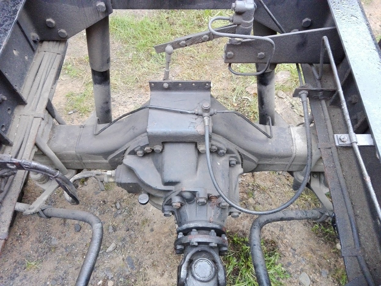

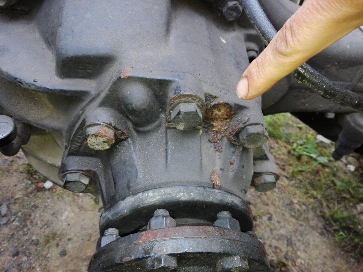

Nachdem ich heute erfolgreich zwei angerostete Traversen per Nietausbohrungen aus unserem 75-16 entfernt habe fiel mir an der HA etwas auf.
Und zwar sieht es dort so aus, als ob eine Schraube oder etwas anderes fehlt :eek:
Kann mir jemand sagen ob da was rein muss oder ist das einfach nur eine kleine Roststelle?

Popel doch mal etwas drin rum um zu sehen was nach dem Rost kommt.

das Gewindeloch dient nur zur Demontage, dort kann man eine Schraube eindrehen und den Kopf von diff abdrücken. Es gibt wahrscheinlich gegenüberliegend ein gleiches Loch. Das kann so bleiben, wie es ist. Willst du es 150% machen, Schneide eine passende Schraube kurz genug und schraub sie mit einem Kupferring zur Abdichtung dort ein.

Du könntest auch eine genügend lange Schraube nicht ganz bis zum Anschlag reindrehen und mit einer Mutter kontern, dann hast Du die Abdrückschraube schon dabei, falls Du sie mal brauchst.

... Loch mit rostschützender Pampe füllen ...
